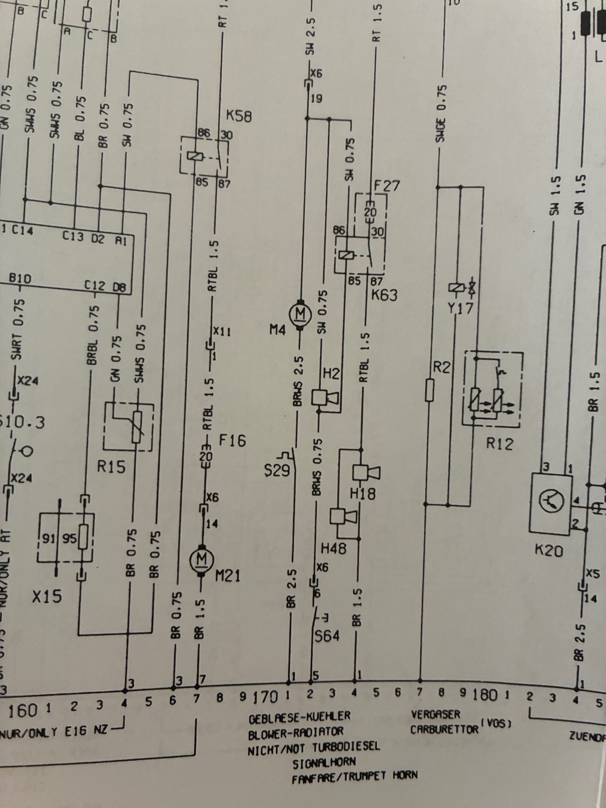

    Bei der Hupe würde ich auch gern ein Provisorium bauen, möglichst ohne den Kabelbaum zu zerschneiden. Ich lese mich noch etwas ein aber aktuell verstehe ich diese Stromlaufpläne noch nicht wirklich. Über dem Lenkrad kommt ein braun weißer Draht. So wie ich den Plan verstehe, hängt der zwischen dem Hupenknopf S64 und dem Signalhorn H2. Aber der GSi hat ja zwei Signalhörner so wie im Strang daneben.
    Wie dem auch sei. Wie könnte ich denn nun am besten ohne den bestehenden Kabelbaum weiter zu beschädigen mit ein paar neuen Leitungen die Hupe wieder in Betrieb nehmen?

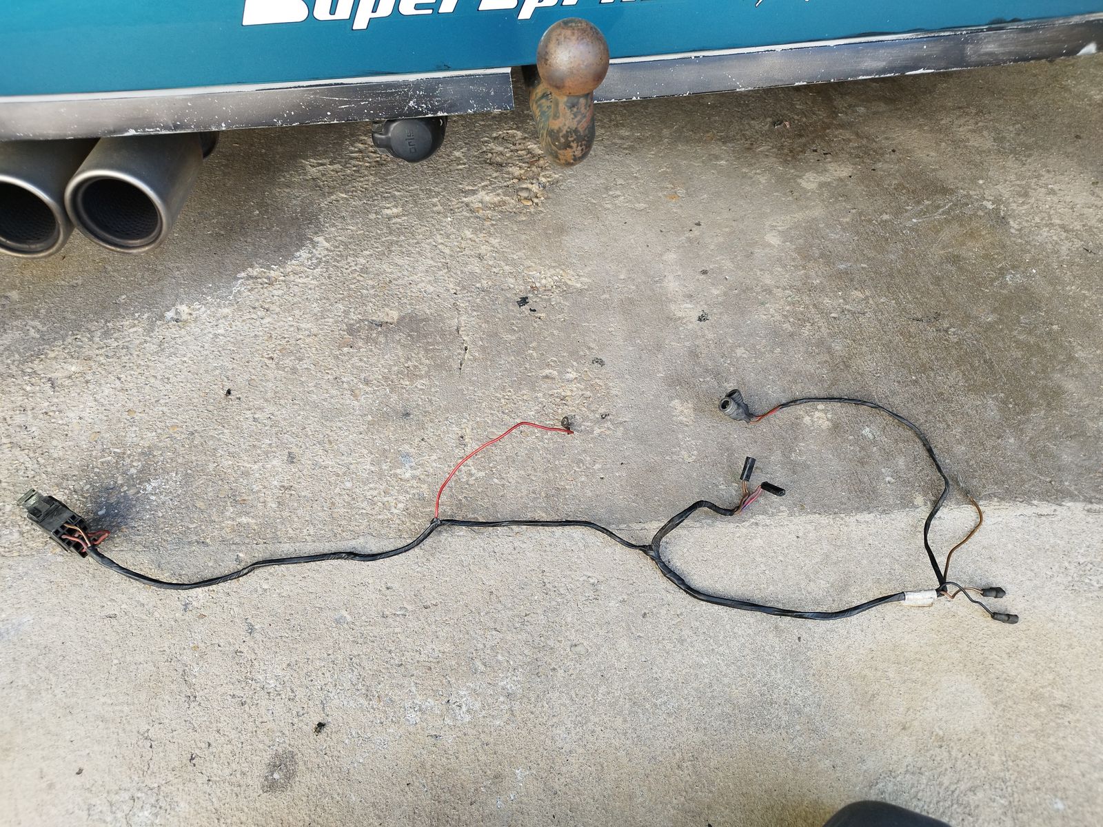

    Das Kabel vom Hupenknopf geht zum Hupenrelais an der linken Stirnwand. Von da aus geht's mit rot-blauen Kabeln zu den Fanfaren. Da ich mir gerade einen neuen Kabelbaum für's ganze Auto selbst bauen, hab ich im Moment alle Kabel in der Garage ausgebreitet und kann dir gerne Bilder machen. Dann siehst du, was von wo nach wo verläuft.

    Bilder wären natürlich fantastisch um mich vorzubereiten.
    Tropenthermostat und Tropengebläseschalter hab ich auch seit diesem Sommer drin. Dann schau ich lieber mal öfter nach, mein Kabelbaum ist auch nicht mehr der beste.
    Ich mache heute Abend ein paar Bilder.

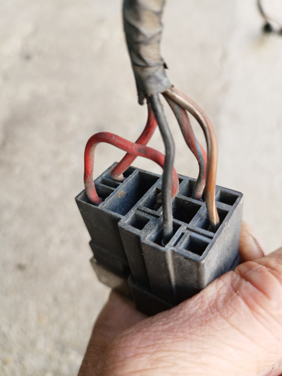

    Wenn ich das richtig verstanden habe, ist dir Klemme 15 verschmort, dass heißt, du könntest am Relais eine kleine Brücke stecken. Vom roten Kabel zum Steckplatz vom schwarzen Kabel. Das schwarze muss aber vorher raus. Dann hast du halt die Hupe auch ohne Zündung. Mach die Brücke aber erst hinter der Sicherung F27 am Relais, sonst ist die Hupe selbst nicht abgesichert.
    Vielen Dank, das ist schon mal sehr hilfreich! Das sehe ich mir an, bei nächster Gelegenheit.
