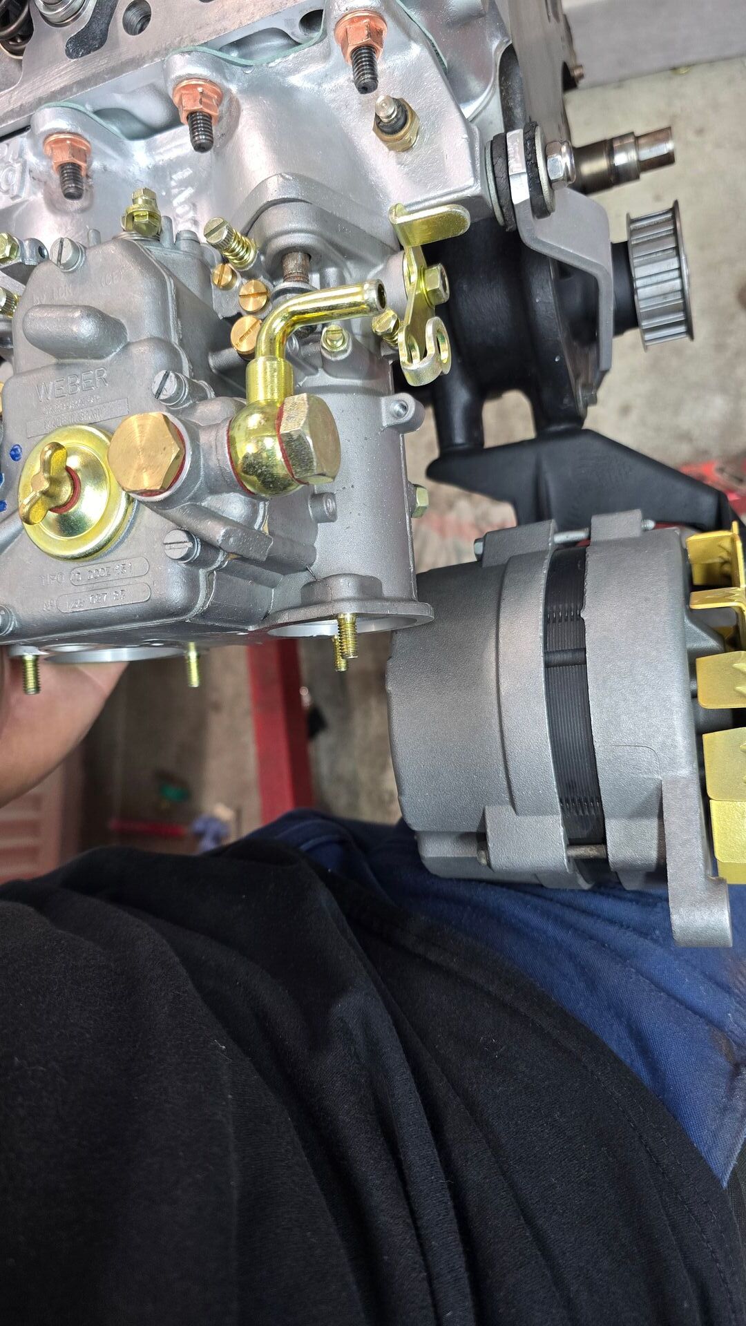

Doppel weber vergaser und Lima passen nicht so ganz
#3 Für den Umbau auf eine Doppelvergaseranlage wird beim 1300'er Motor ein geänderter Lichtmaschinenhalter benötigt.
Gruß Strahli

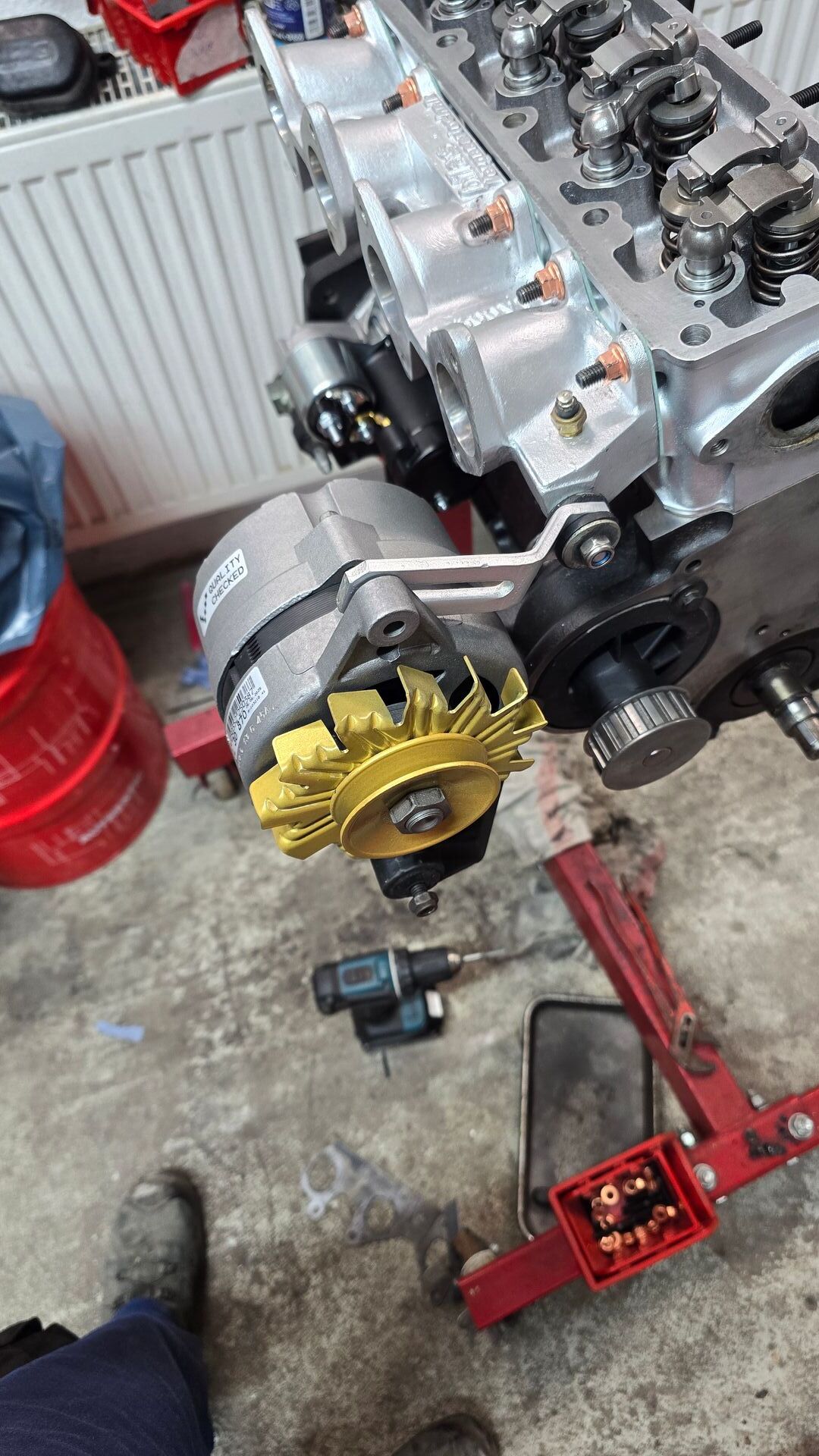

#5 Hi,
Lichtmaschinenspanner Opel für Vergaseranlagen | 01.020.022Corsa, Kadett D, Kadett E 1.3www.dbilas.comVG
Frank
#7 Alles anzeigen

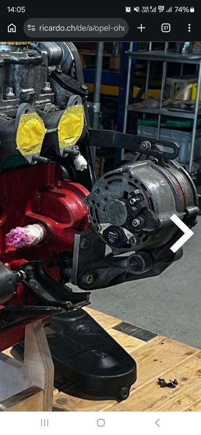

Auch für die eigentliche Lichtmaschinenhalterung am Motorblock gab es früher ein geändertes Gussteil.
#8 Alles anzeigen
Hast du da die genauen Maase für?
