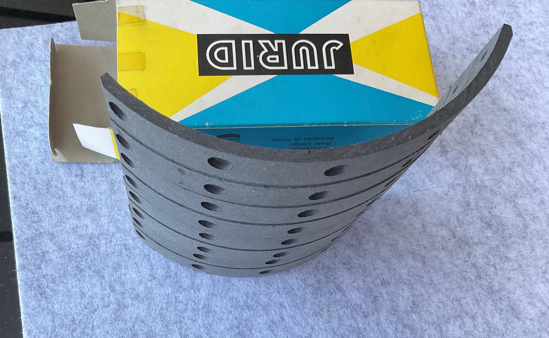

    Auch damals beim Kadett B gab es keine unterschiedlichen Bremsbelaglängen. Ich habe mir einen Satz aus dem Lager geholt und fotografiert. Alle Beläge sind gleich. Ich meine diese Beläge sind für die Vorderachse, da diese breiter sind.
