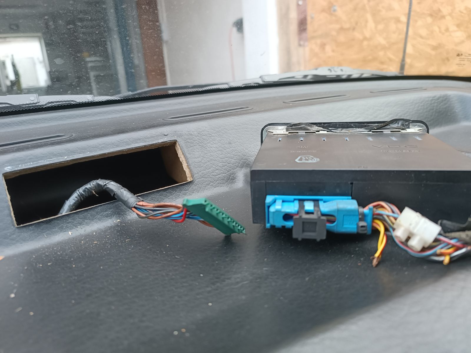

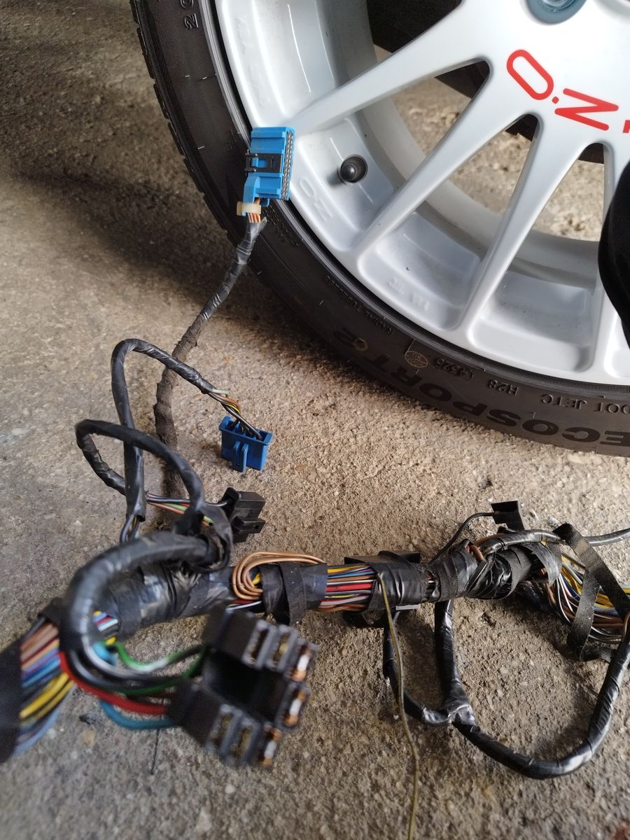

    Den abgeschnittenen Kabelstrang vom CK habe ich auch gefunden und alle Kabel an das vorhandene CK mit Kabelstecker, von dem ich ein Bild geschickt habe, angelötet - Ergebnis - es bleibt schwarz, keine Reaktion. Die Kabel passten von der Anzahl und auch Farbe komplett.

    Gibt es den schwarzen Stecker vom Check Control irgendwo sonst noch, dass man diesen beschaffen könnte, ohne den Kabelbaum vom anderen Kadett zu zerstören?
    Ich glaube, das Hauptproblem wird sein, dass der Motor ein SEH Motor von vor Facelift ist und das Fahrzeug selber ist ein Fahrzeug von nach Facelift...
