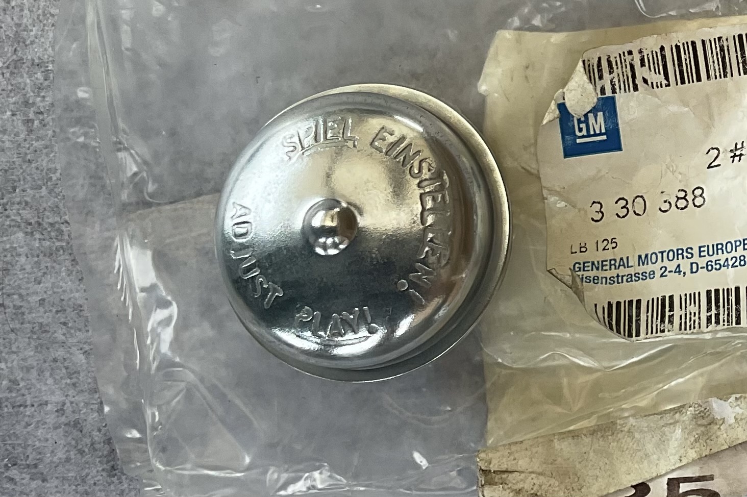

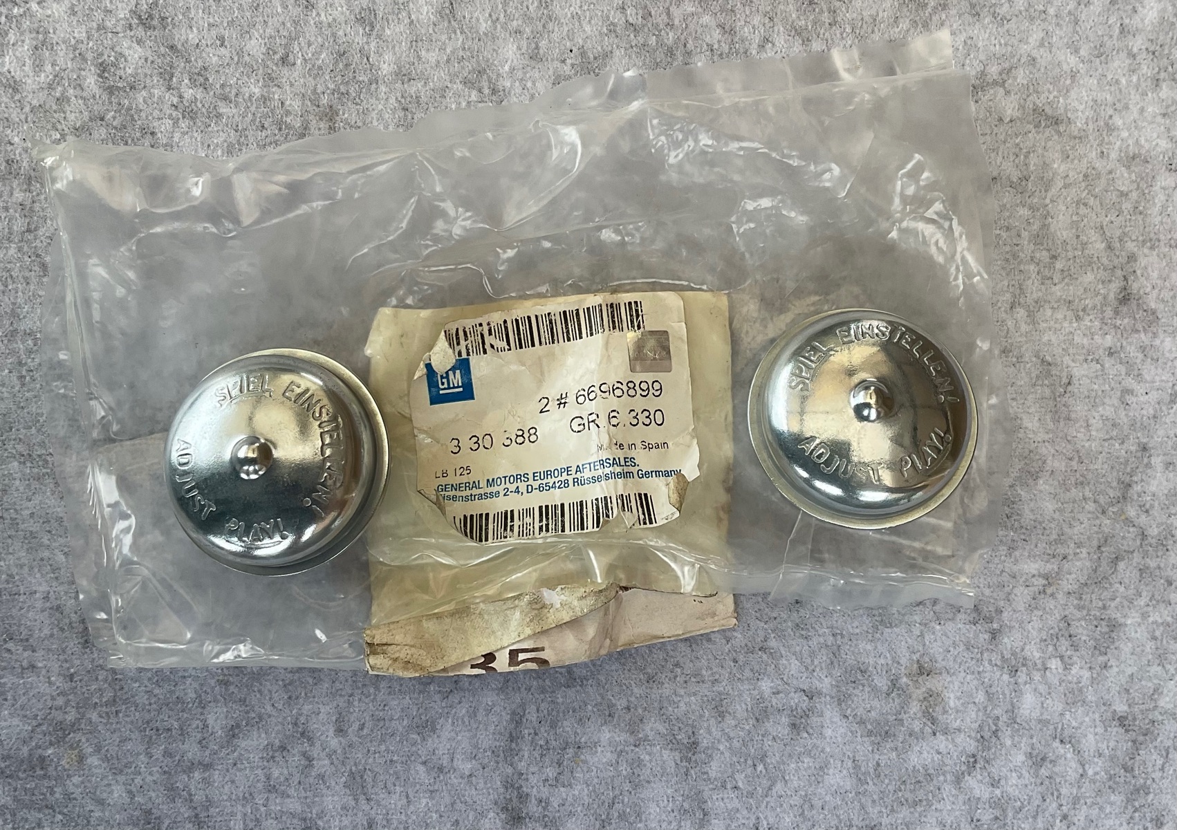

    Hallo zusammen wer weiss welche Fettkappen für den Kadett an der HA Trommelbremse noch von einem anderem Opel passen,damit ich mal beim Verwerter schauen kann?Sollte 40mm Ø haben.Grüsse Thomas :thumbup:
    Die würde ich mir neu kaufen, weil die meisten nicht mehr gut aussehen werden, wenn Du passende findest.
    Diese Größe wurde auch von Opel bei den Modellen
    Ascona C, Combo, Corsa A und B, Kadett E (alle Karosserievarianten) und Vectra A verbaut.
    Die Originale Bestellnummer bei Opel ist 3 30 388 / 6696899.
    Viel Erfolg.

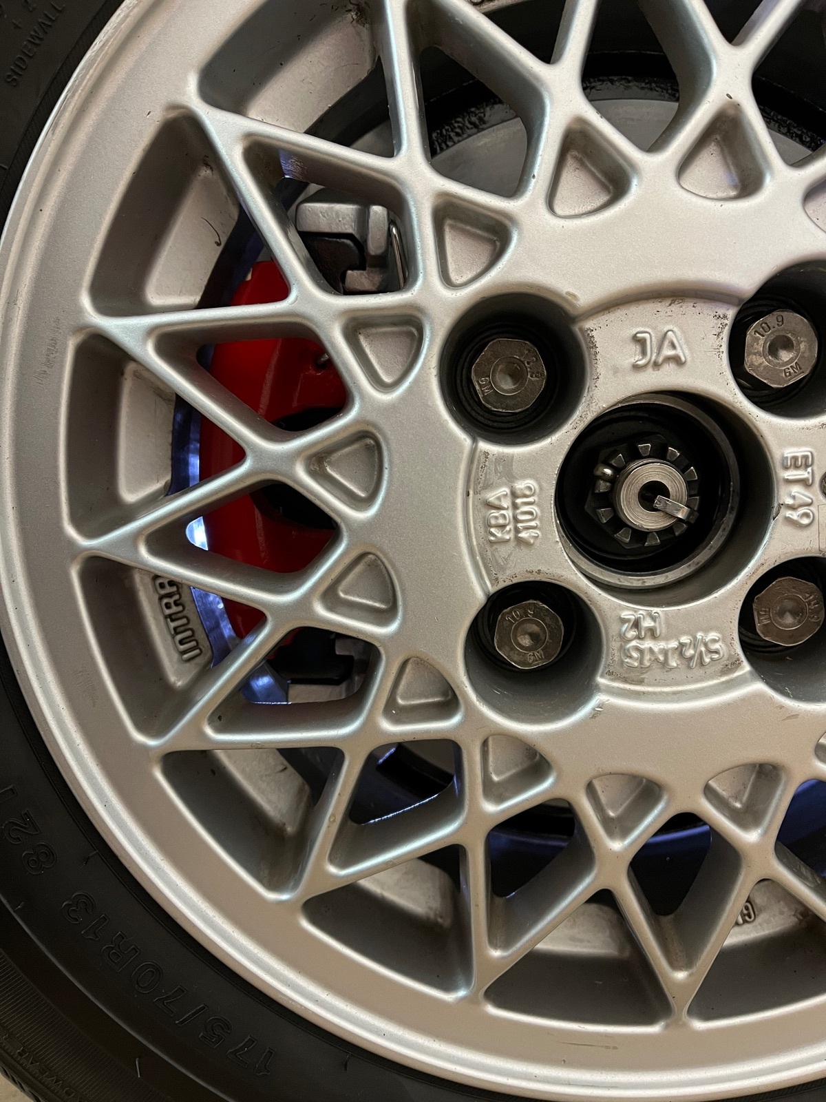

    Hallo zusammen unser Kadett ist heute ohne Probleme durch die HU gekommen.Nur hat er bemängelt fehlende Fettkappen an der Vorderachse?Da sind noch nie Fettkappen drauf gewesen wüsste auch nicht das es da welche gibt oder doch?Grüsse Thomas
    Hinten ja, aber für vorne hab ich beim E Kadetten auch noch keine gesehen - und ich hatte schon einige davon !
    Astra G CC 1.6 16V (1999)
    Thomas.F.,
    ich verstehe die heutigen TÜV-Prüfer nicht.
    Beim Kadett ist an der Vorderachse keine Fettkappe, weil dort kein Fett ist.
    Trotzdem wäre es gut, wenn dort eine Abdeckkappe sitzen würde, da so das Gewinde von der Antriebswelle und die Kronen rosten, weil sie nicht vor Feuchtigkeit geschützt sind. Diese sehen schon nach kurzer Zeit unschön aus, sogar teilweise bei den Neufahrzeugen.
    Beim Kadett ist einfach kein Platz für eine Abdeckkappe (Zierkappe). Ich habe es mit einer passenden ausprobiert, aber leider ohne Erfolg. Der Grund ist: Die Felge bekommt man nur mit Gewalt über diese, da außen eine zu breite Wulst ist. Auch habe ich es mit einer Stahlfelge probiert.
    Hier die Nabenkappe von der Hinterachse mit 40 mm Durchmesser, für die Vorderachse ist diese zu klein. Deutlich erkennt man auch hier die Wulst.
    Auch bei meinem Astra G ist an der Vorderachse keine Abdeckung.
