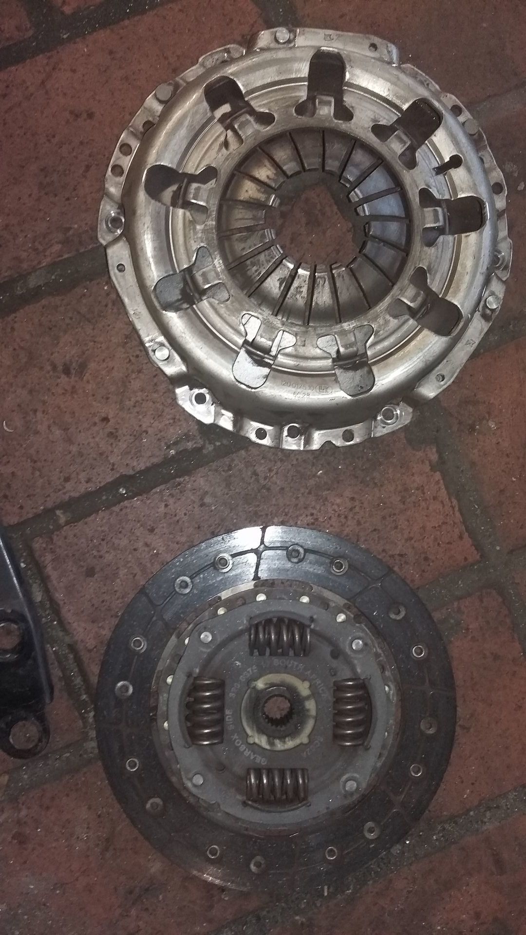

Du ganz ehrlich, ich habe die Kupplung damals nicht selbst getauscht, da ich für den FIAT keine Spezialwerkzeuge zur Verfügung habe. Aber ich war damals mit dem Mechaniker im Austausch und wir haben uns das Dilemma gemeinsam vor Ort angesehen, wo ich dann auch für meine Freundin die Bilder zur defekten Kupplung machte. Auch er war der Meinung, dass es so ausschaut als wäre die Druckplatte nicht zentrisch auf dem Schwungrad montiert gewesen, weil das Ausrücklager definitiv keinen zentrischen Druckpunkt hatte und aufgrund der Rotationsspuren auf dem Federapparat gearbeitet hatte.

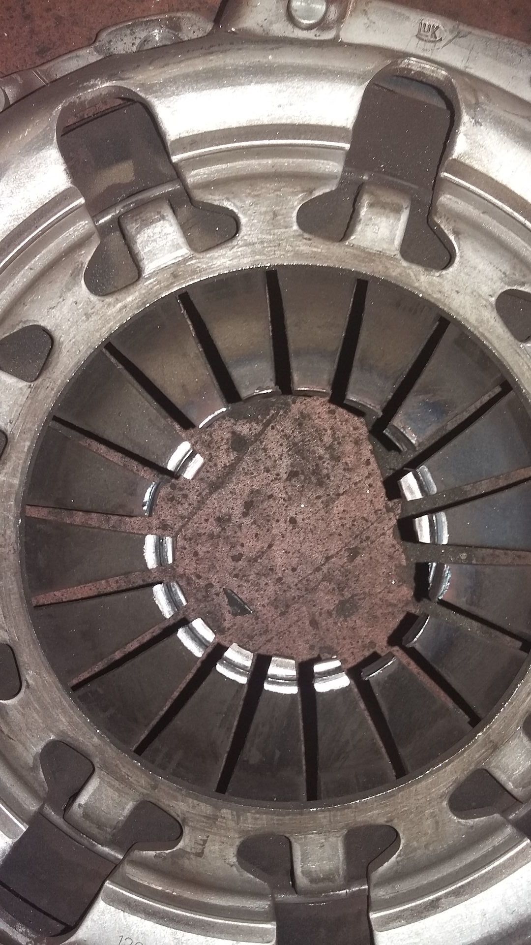

es ist nicht die Frage ob man die Druckplatte nicht zentriert hat, ist in diesem Fall aber wirklich so passiert und die Getriebeeingangswelle stand dann permanent unter Spannung, auf dem hydraulisch betätigten Ausrückhebel waren ebenfalls Einlaufspuren vorhanden. Hier hat wie gesagt die Werkstatt Bockmist gebaut.
Natürlich ist eine Zentrierung bei der Montage zwingend erforderlich bevor man die Druckplatte auf der Schwungscheibe anzieht. Die ebenfalls neue Führungshülse ist aufgrund der Verspannung verschlissen und hat dann durch das nicht mittig geführte Ausrücklager für dieses Schadbild gesorgt. Die Kupplung trennt nicht mehr und das Schalten war nur noch mit Zwischengas möglich.
Das Ausrücklager war hier definitiv das Richtige, es wurde bei Fiat ein komplettes Kupplungskit inklusive dem im Kit enthaltenen Nehmerzylinder verbaut. Ist auf dem Bild zwar schwer zu erkennen, aber das Verschleißbild war nicht zentrisch, sondern außermittig und so hatte der Fiat bei 85´tkm bereits die zweite neue Austauschkupplung erhalten.

Wichtig, Du solltest auf Metallabrieb in der Kupplungsglocke achten. denn nach 1900 km sollte da noch kein Abrieb vorhanden sein. Wenn die Druckplatte nicht richtig ausgerichtet wurde, dann verschleißt die Tellerfeder durch den ungleichmäßigen Druck des Ausrücklagers und die Federelemente werden aufgerieben. Dann kann die Kupplung beim Treten nicht mehr trennen, da die Kupplungsscheibe aufgrund des geringeren Hebelweges immer noch einen Kraftschluß hat. Hierbei verbrennen die Kupplungsbeläge.
Das hatte ich vor zwei Jahren beim Fiat meiner Freundin, bei dem hatte die "Fachwerkstatt" Bockmist gebaut und die neue Kupplung war nach einem Jahr und 10´tkm wieder platt.
Hab beim Zerlegen dann die folgenden Bilder gemacht.
