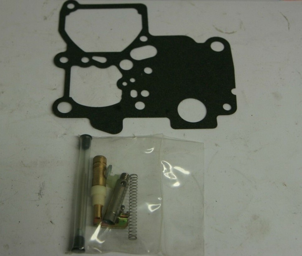

Wie gesagt, dass ist ein Anzeichen für ein nicht richtig funktionierendes Teillastanreicherungsventil. Entweder verursacht durch Ablagerungen oder eine verschlissene Feder.

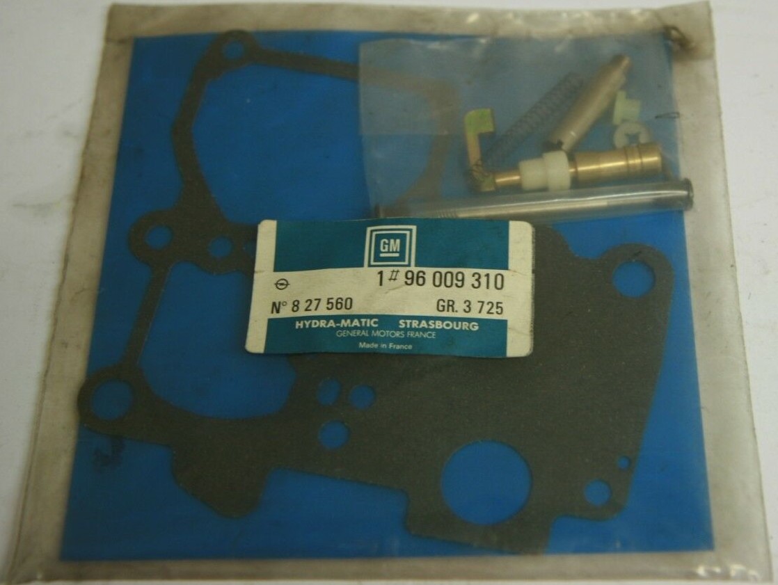

Satz Anreicherungssystem Varajet für Vergaser Nr. 96010017 & 96010018, Teilenummer 828297 / GM 96009311

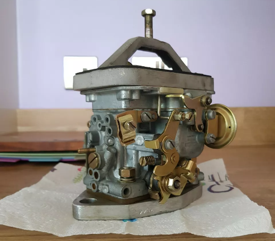

Wenn ich mal durch die Bucht schaue was da die verfügbaren Teile in Summe kosten, da ist es wirklich zu überlegen den Weber 32/34 als Alternative zu sehen.

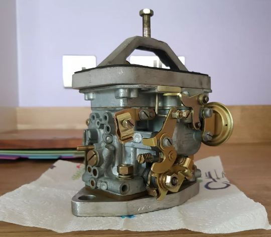

#19 Guten Morgen,
den 32/34 DMTL von Weber bin ich schon gefahren, ist etwas durchzugsstärker aber auch wesentlich durstiger.
So einen Vergaser samt Umbausatz für den Kadett zu bekommen ist heute viel schwieriger als Teile für den Varajet.
Anbei ein neuer Rep-satz Satz für ein Teillastanreicherungsventil:
