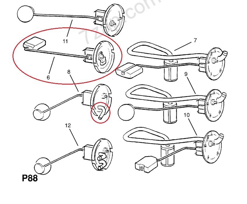

    seit dem Kauf meines Kadett e vor fast 10 Jahren funktioniert der Tankgeber nicht richtig. Bin seit dem immer nach Tageskilometerzähler gefahren und das funktioniert auch ganz gut aber jetzt würde ich das Problem gerne mal angehen und euch um Rat fragen.
    Der Tankgeber zeigt bei vollem Tank nur ca. 3/4 voll an und zeigt bei noch ca. 1/4 vollem Tank schon leer an. Es liegt nicht am Kombiinstrument. Hatte zu erst ein Analoges drin und damals schon mit einem Ersatzteil zum testen getauscht. Beim Mäusekino, was ich jetzt drin habe, ist es das gleiche Problem.
    Das eigendliche Problem was ich habe ist, dass ich keinen passenden Tankgeber finde. Es scheint dass es den Geber den ich im Tank habe, nie im Kadett gegeben hat :pinch: .
    Wenn ich mir die Ersatzteilzeichnungen ansehe, dann finde ich keinen der zu meinem passt. Mein Tankgeber sieht aus wie der von Pos. 6 mit dem gleichen 2Pol. Stecker und gleichem Schwimmer, hat aber zusätzlich noch das Rücklaufrohr von der Pos. 8...
    Hat jemand ne Ahnung was da bei mir verbaut wurde? Das Auto ist übrigends ein C13N Kadett e CC 3 Türer Bj89.
