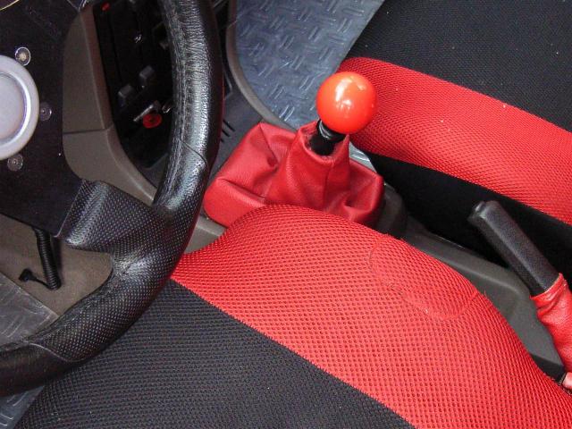

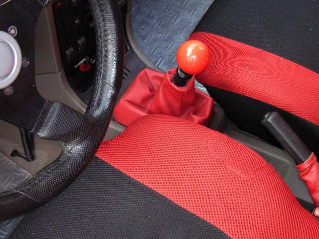

    Ich habe mal ein Bild von meinem Schalthebel angehängt. Alles Original außer dem Schaltsack und der Billardkugel als Schaltknauf.
    Ich hatte mir mal überlegt das Rohr etwas zu kürzen und die Kugel direkt auf den Zug für die Rückwärtsgangsperre zu kleben. So das man für den Rückwärtsgang den Schaltknauf anheben muß.
    Das habe ich aber dann verworfen weil mir der Schalthebel zu tief wäre.
