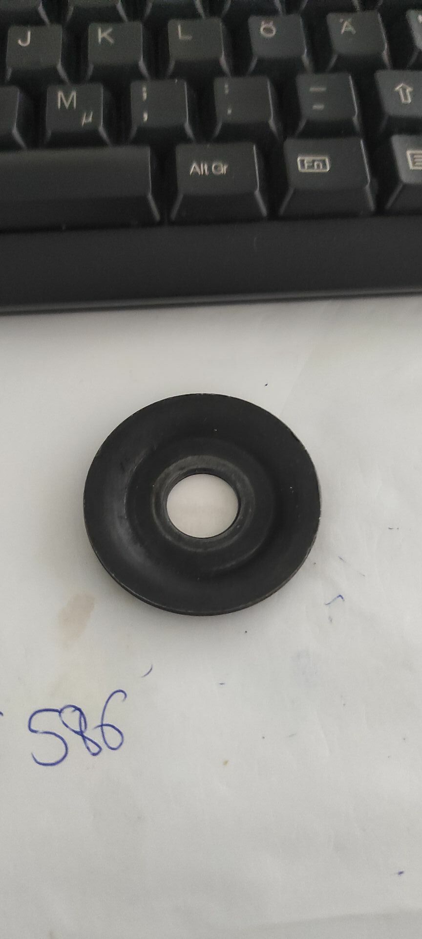

Eine Frage habe ich noch zur Befestigung: Die Bolzen an den Unterlenkern haben 13,89mm Durchmesser, die Löcher hab ich saugend auf 14mm gebohrt. Sollte ich noch etwas aufbohren für mehr Spiel oder je strammer desto besser?
Und warum sind die Unterlegscheiben eigentlich getopft? Kann ich die durch Flache ersetzen, um eine sauberere Auflage zu erreichen?
