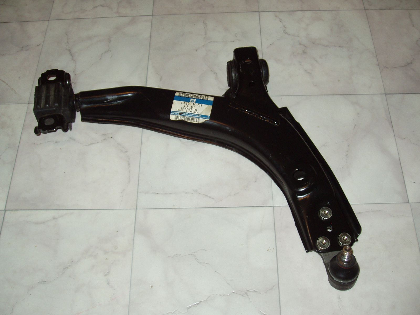

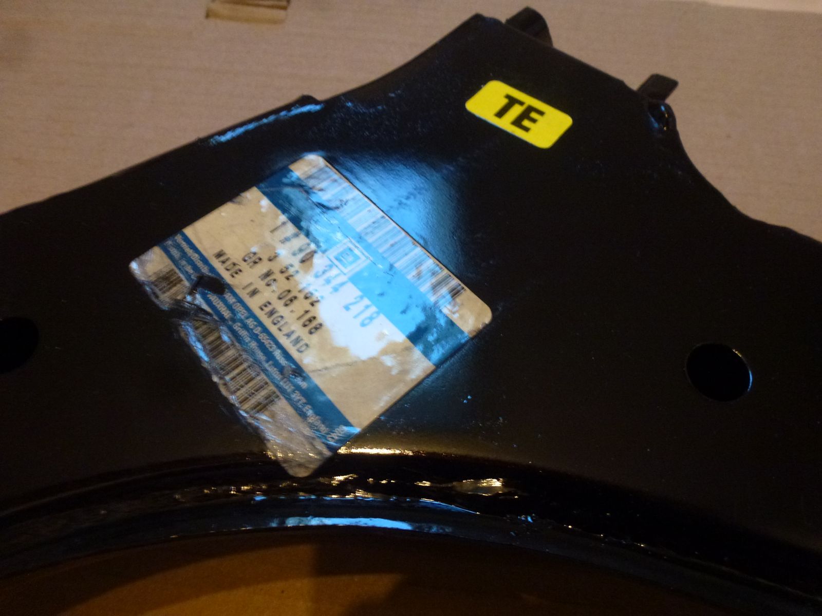

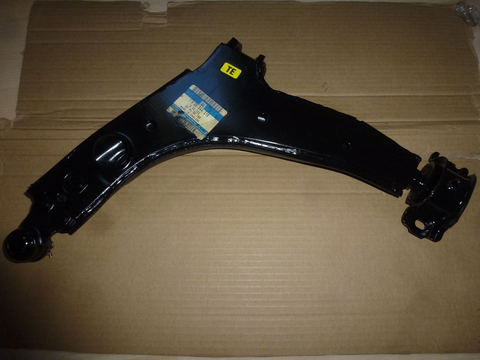

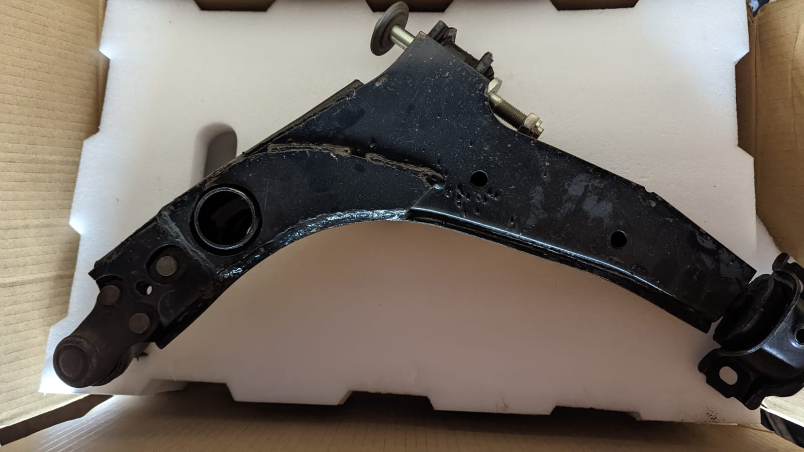

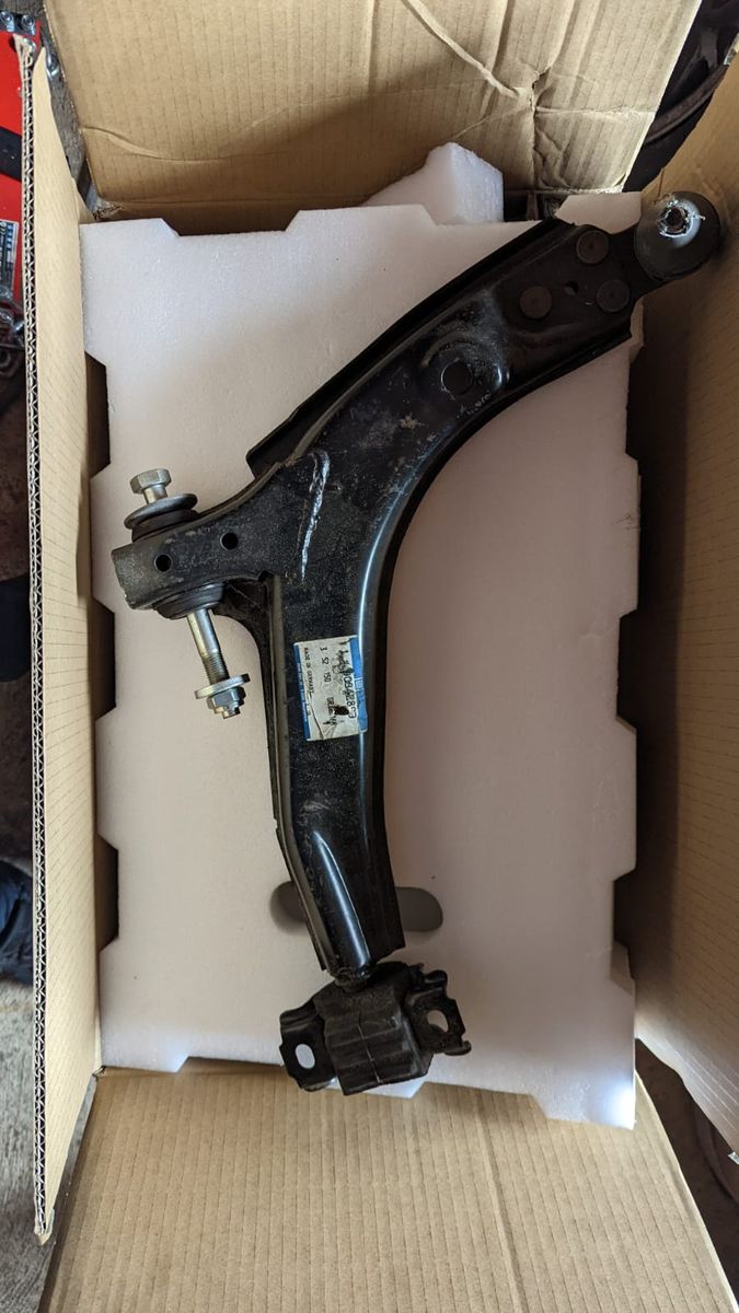

#37 Ich habe in 2013 20 Querlenker bestellt bei Opel-Classicparts und da waren verschiedenen dabei mit diesen Verstärkungen am Boden. Die Schweißnähte sahen auch genau so 'handmäßig' aus, aber die waren ganz neu und ich glaub auch nicht dass da in das Lagerbestand etwas nicht originales dabei sein könnte. Ich meine mich zu erinnern das die Teilenummern die darauf standen aber in das Onlinekatalog für Dieselausführungen beschrieben waren.
Edit: Nach langer Suche durch 4.6 Million Fotos in meine Cloud bin ich doch fündig geworden... Mit das Teilenummer sichtbar.

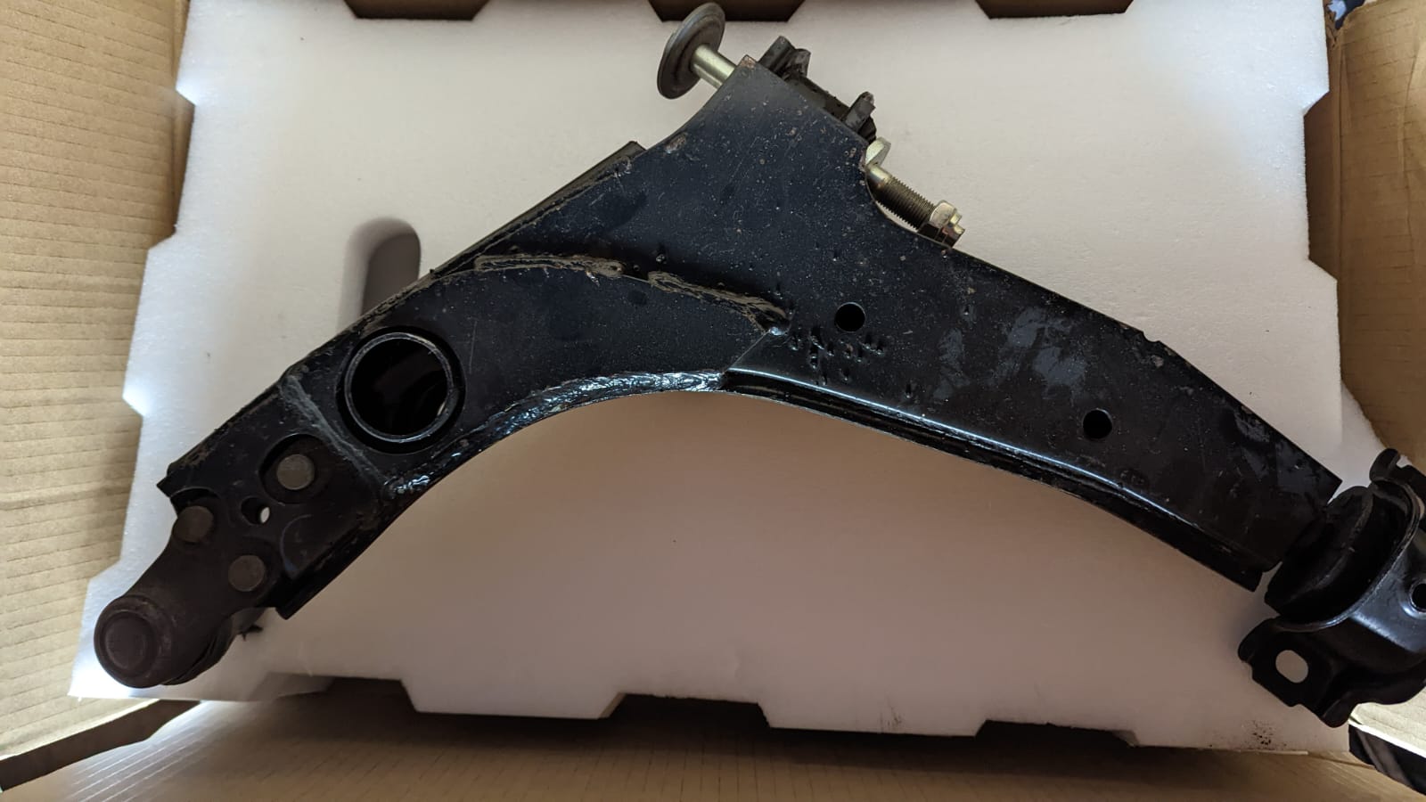

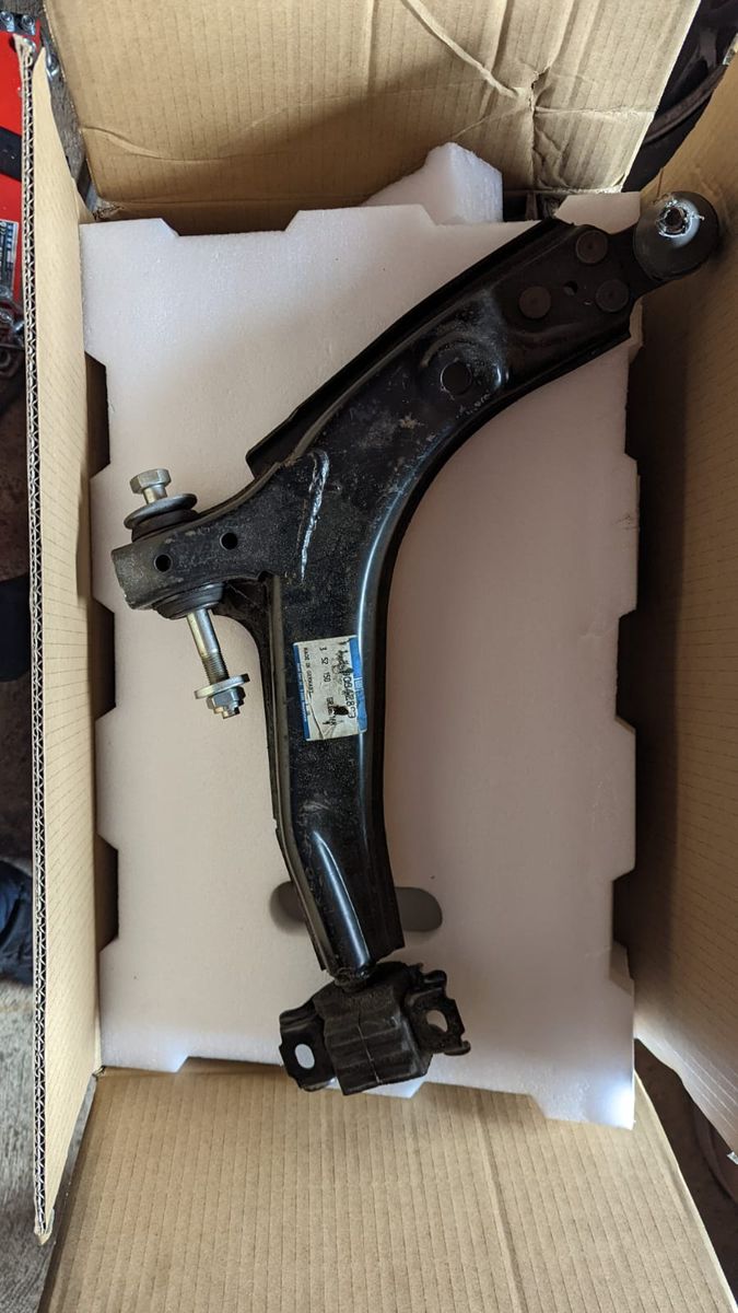

#40 Ich habe in 2013 20 Querlenker bestellt bei Opel-Classicparts und da waren verschiedenen dabei mit diesen Verstärkungen am Boden. Die Schweißnähte sahen auch genau so 'handmäßig' aus, aber die waren ganz neu und ich glaub auch nicht dass da in das Lagerbestand etwas nicht originales dabei sein könnte. Ich meine mich zu erinnern das die Teilenummern die darauf standen aber in das Onlinekatalog für Dieselausführungen beschrieben waren.
Das sind Lenker für Caravan und Kastenwagen (erhöhte Nutzlast) laut Teile- / Ersetzungsnummer.
Mit den auf geschweißten Verstärkungen muß ich mich selbst berichtigen, gibt es doch mit Fotobeweis, hat Vinci ja jetzt eingestellt.
Allerdings frage ich mich jetzt, wie hier zum Thema die Teilenummern für die 352162 / 352161 auf die Lenker kommen, deren Fotos Slalom 16V eingestellt hat.
Da es zwei Spurweiten beim Kadett gibt (1400 und 1406mm), muß hier der Unterschied liegen, daher, messen.
