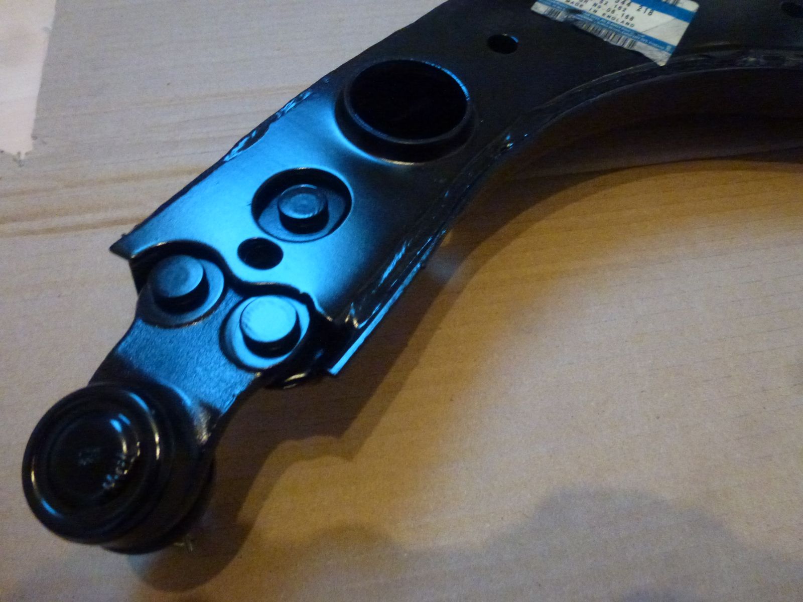

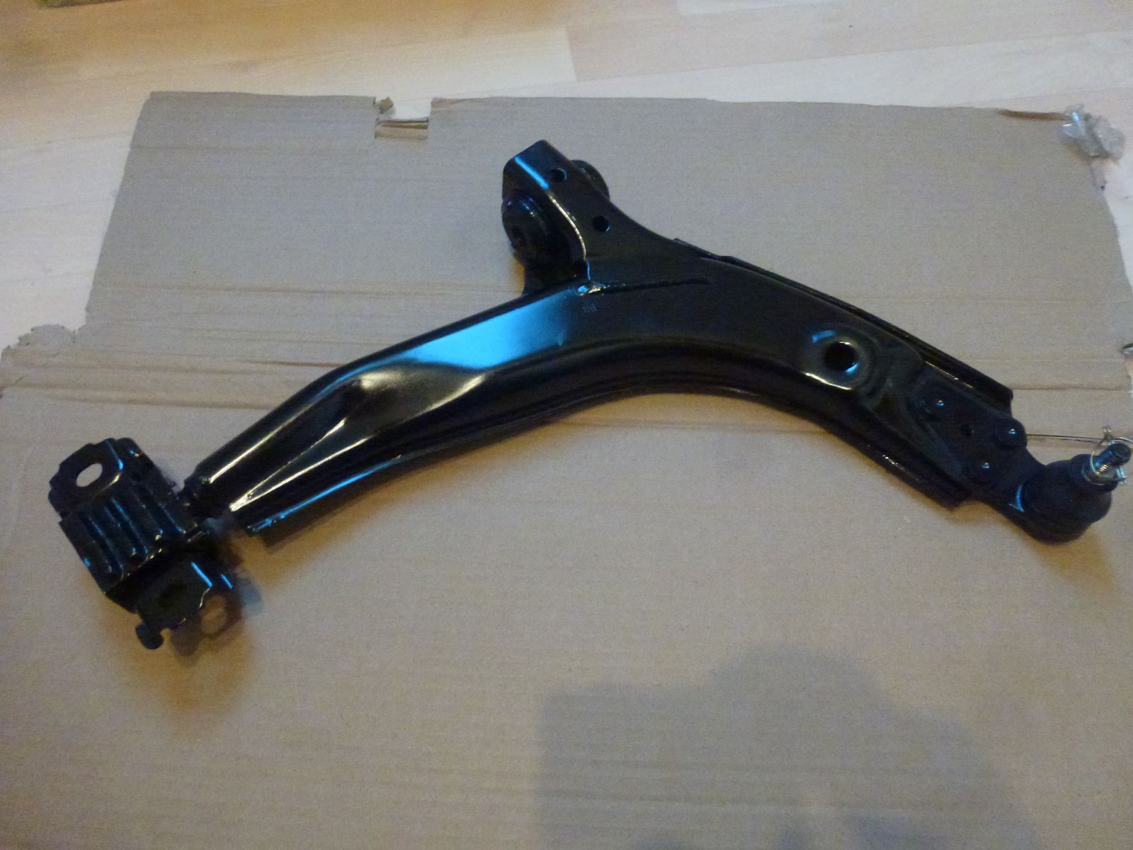

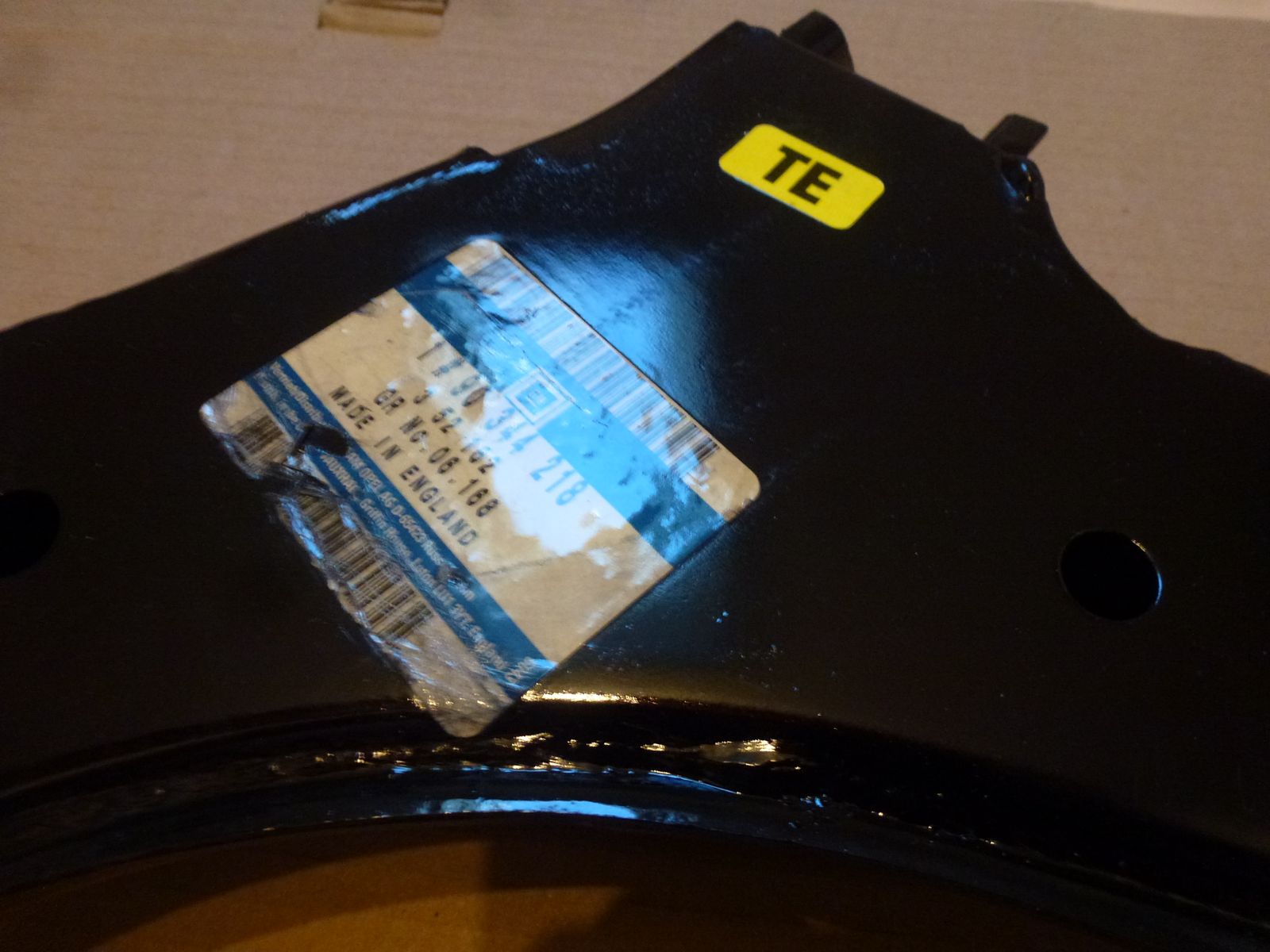

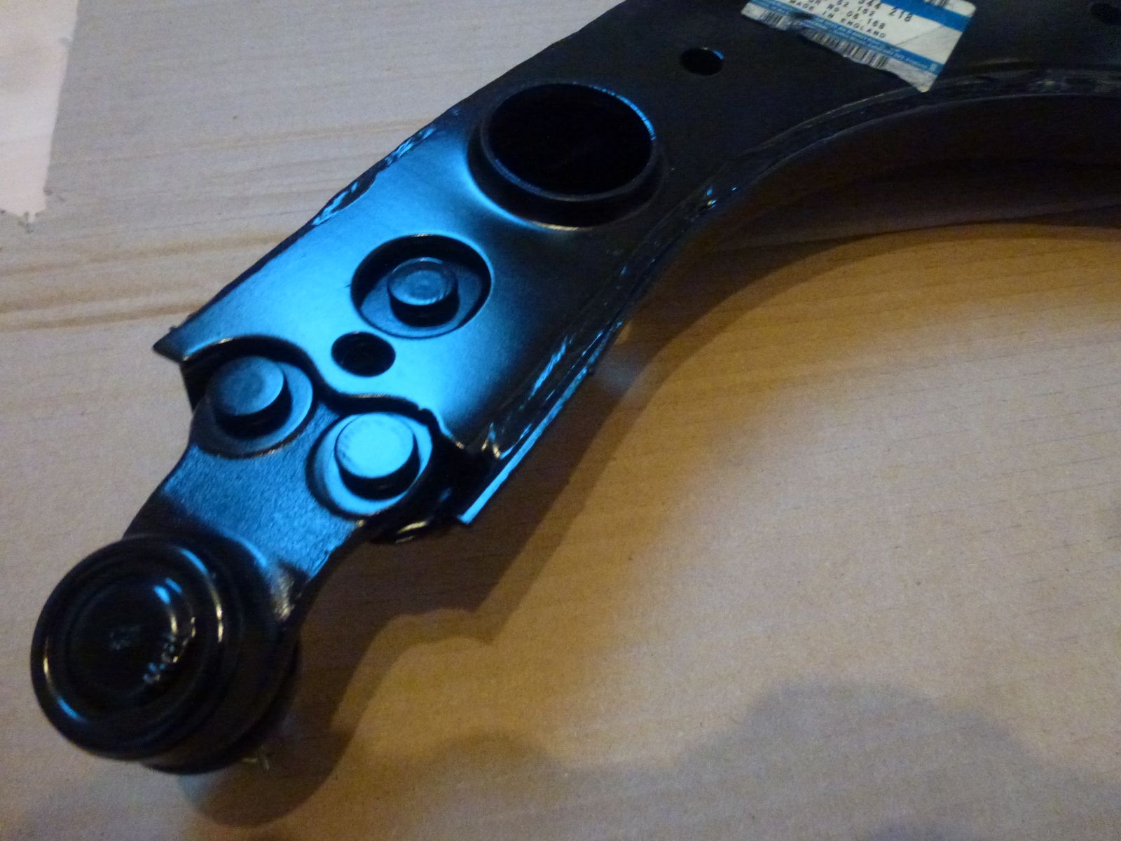

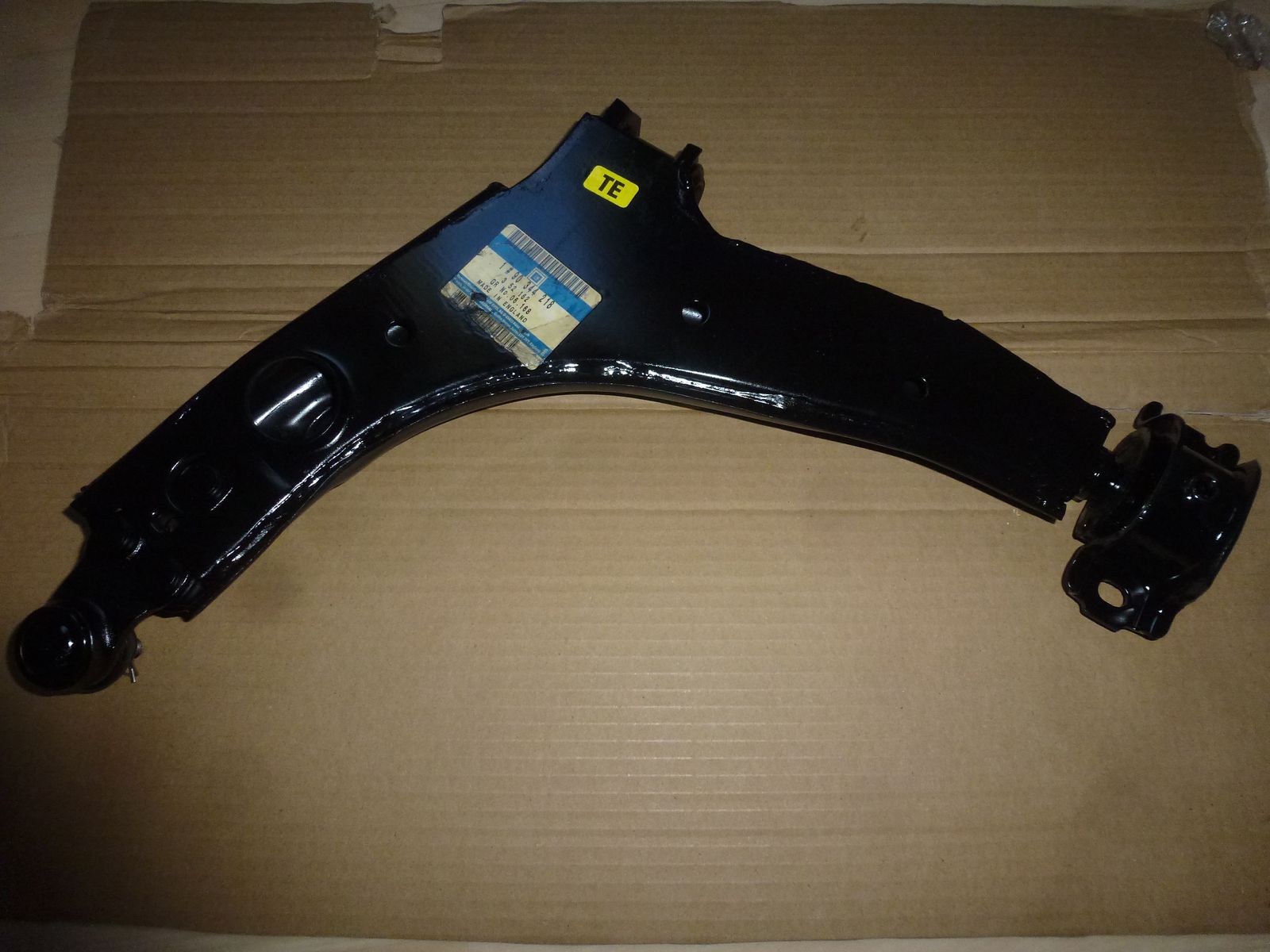

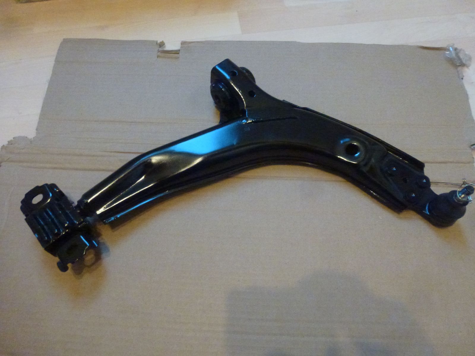

OK, war im Keller und hab einen Lenker geholt:
Unterseite:

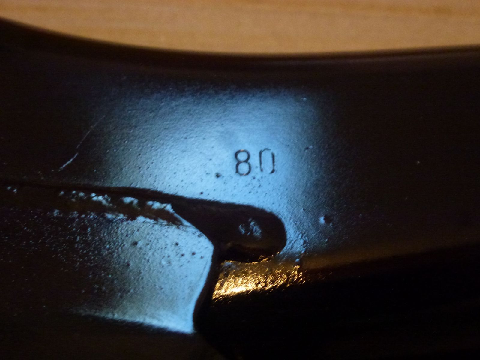

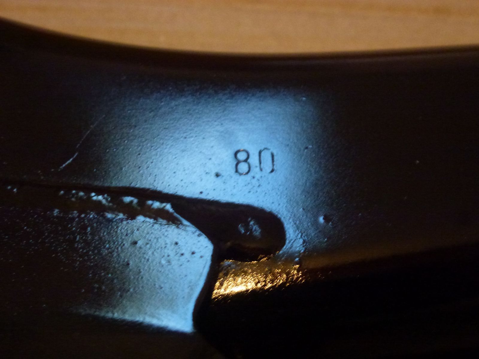

Das wichtigste, Stanznummer, hier die 80:
Also, kein Verstärkungsblech zu sehen, gibt es Serie nicht!
Stanznummer, wenn sie zwei- oder dreistellig ist, Original.
Fehlt die Nummer, Zubehör!
Das gilt für 99% der Karosserieteile bei Opel, besagt nur die Walzstraße.
Beim Kadett-Kotflügel, Stanznummer Innenkante, wo die Löcher für die Befestigungsschrauben unter der Motorhaube sind.
So erkennt ihr Original-Teile.

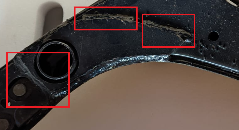

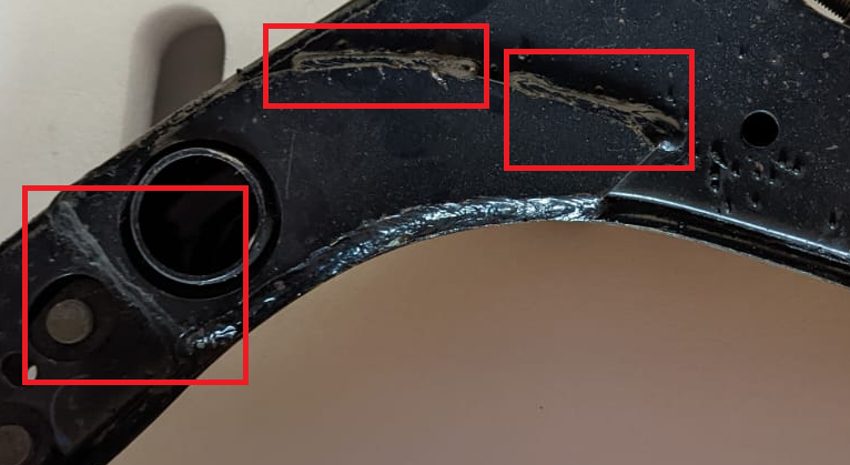

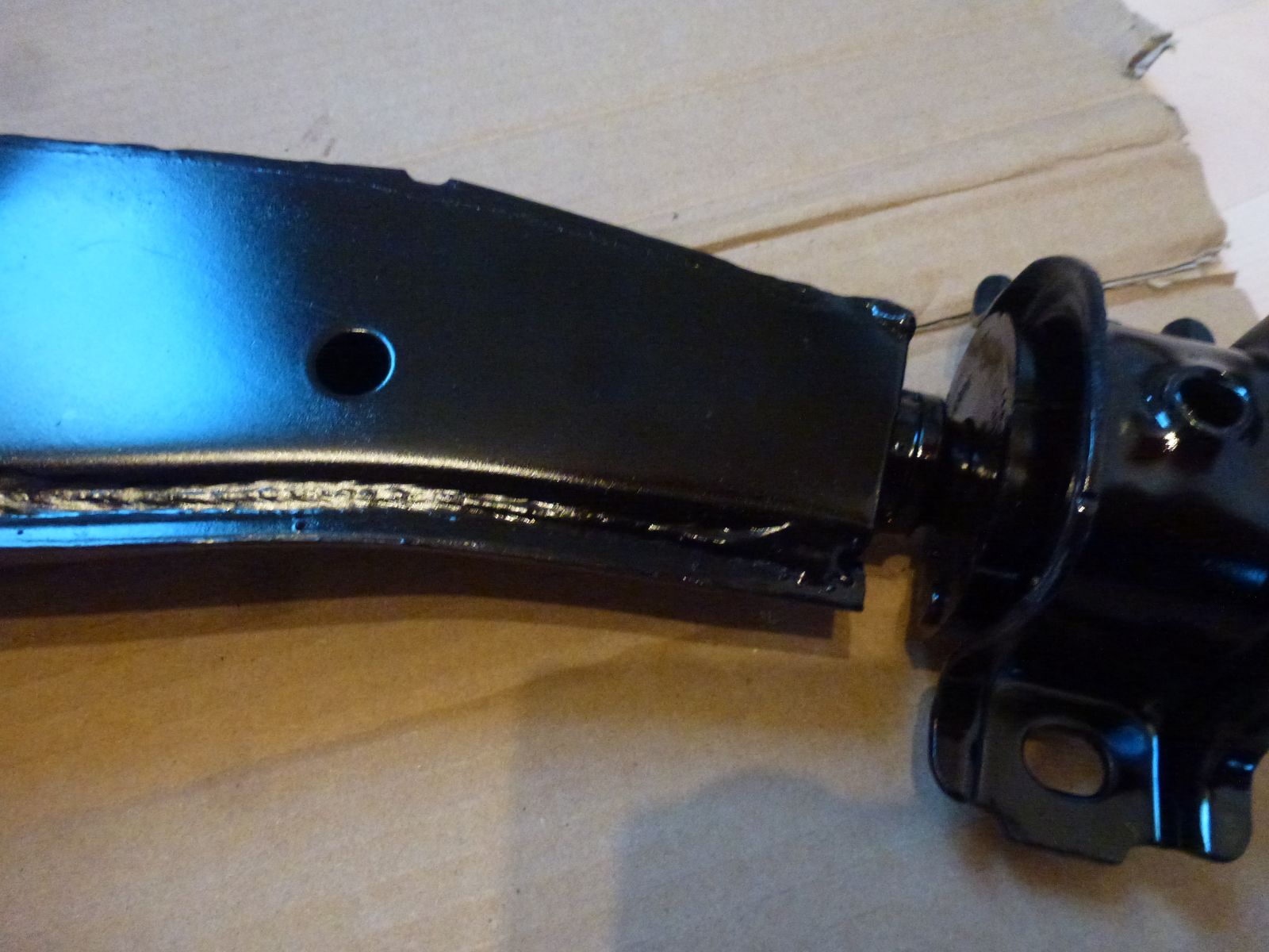

Ergänzend zum Foto des Lenkers, um den es sich hier dreht von Slalom16V:
Eindeutig zu erkennen, das es sich hier um keine maschinelle Schweißnaht handelt, sondern um eine Handschweißung:
Wurde so bei Opel nicht durchgeführt, das haben Schweißautomaten erledigt.
Für mich möchte hier jemand gutes Geld verdienen, daher Frage, was soll so ein Lenker kosten?
