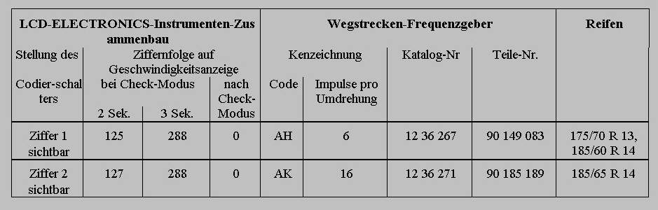

    Meinst sowas: LCD aus Kadett E
    dannyfilth: Na gut. Es gibt LCD´s, die nur für 4 Zylinder sind und welche die nur für 6 Zylinder sind. Es gibt aber auch welche, die für 4 und 6 Zylinder sind.
    Recht hast Du mit der Aussage, daß die Dinger wohl nicht "Onboard" programmiert werden können. Allerdings haben die, zumindest ab Modelljahr 1990, den Anschluss für die serielle Datenleitung, es wäre also theoretisch möglich zu programmieren... Die Prüfanleitung zum LCD schweigt sich leider über sowas aus...
    Auch mit der Unterscheidung Automatik- / Handschalterversion scheinst recht zu haben, allerdings kenn ich die LCD´s bei den Handschaltern immer nur mit "totgelegter" Ganganzeige, sprich: im Hintergrund war die erkennbar.
    Na ja. Beschäftige mich ja mehr mit den anderen LCD´s...
    Nein. Die Omega A / Senator B LCD sind programmierbar. Es gibt jeweils eine neuere und eine ältere Version.
    Daneben gibt es noch Programmspeicherbausteine, die ausgetauscht werden müssen und Programmspeicherbausteine, die via Diagnosestecker programmiert werden können.
    Nun: Ob das sooo einfach ist...???

    Anschlüsse LCD Senator A:
    Stecker X8 26polig
    1. BLWS Ladekontrolleuchte
    2.
    3. GRGN vom Regler kommend
    4. BLSW Geber Kraftstoff
    5. SW
    6.
    7. GN Drehzahlmesser
    8. SWRT zu X9-2
    9. BR Masse
    10. BR Masse
    11.
    12. BLGE Öldruckgeber
    13.
    14.
    15. SW
    16. GRGN Abzweig vor dem Regler
    17. BL Temperatur Kühlwasser
    18. BRRT Kontrollschalter Bremsflüssigkeit
    19. SWWS Blinker links
    20.
    21. BLRT Wegstreckenfrequenzgeber
    22. BLGN Öldruckschalter
    23.
    24.
    25.
    26.
    Stecker X9 16polig
    1. SWGN Blinker rechts
    2. SWRT von X8-8
    3. BRWS Handbremse
    4. BRRT Bremsflüssigkeit
    5. BRWS Kontrollschlater Kupplung
    6. BLWS ABS
    7.
    8. BRWS Gurt
    9. SW
    10.
    11.
    12. SWVI Anhänger
    13. GRGN Abzweig vor dem Regler
    14. WS Fernlicht
    15. BR Masse
    16.SWSW Blinker links??????
    Opel Senator B LCD-Anschlüsse
    Stecker X8 26polig
    2. leer
    3. SW Spannungsversorgung Zündstrom
    4. BLSW oder BLWS Geber Kraftstoff
    5. SW Spannungsversorgung
    6. SWBL Ganganzeige*: 1ter Gang
    8. SWWS Ganganzeige*: Neutral
    9. BR Masse
    10. BR Masse
    11. WSSW Ganganzeige*: Rückwärts
    13. BRRT Diagnosestecker X13
    14. BRWS Programmierstecker…
    15. SW Spannungsversorgung
    16. leer
    19. leer
    20. leer
    23. SWGN Ganganzeige*: 2ter Gang
    24. RT Spannungsversorgung (Dauerplus)
    25. SWGE Ganganzeige*: Drive
    26. SWVI Ganganzeige*: Parken
    Stecker X9 26polig für CheckControl
    1. leer
    2. GERT Bremsbelagverschleiss
    3. leer
    4. BRGE Reinigungsmittel Restmenge
    5. ???? Bremsflüssigkeit Restmenge
    6. SWWS Kontrolle Abblendlicht
    7. BRRT Kühlmittel Restmenge
    8. BLRT Öl Restmenge
    9. leer
    10. SWGR Bremslichtkontrolle
    11. SWGE Bremslichtschalter
    12. leer
    13. leer
    14. SW Bremslicht Sicherung
    15. – 26.: Leer
    Das stammt aus der Prüfanleitung. Inweifern das Modelljahrabhängig ist: Keine Ahnung...
