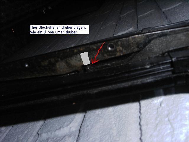

Hallo, also um dort Blechstreifen dran zu machen, braucht man nicht das komplette Dach rausmachen. Ich braucht bei einem Astra, Vectra oder Kadett nur die Kunststoff-Verkleidung am Schiebedach mit 3 oder 4 Schrauben lösen, danach links und rechts die anderen Kunststoff Abdeckung, sind nur geklipst. Dahinter sind die 6 Schrauben, womit man die Höhe des Glasdach einstellt, und ausbaut. Schrauben raus, Rausstellen, von innen mit einer Hand hochdrücken und von außen mit der anderen abnehmen, keine Lackkratzer machen. ![]()
Dann testen, wo es genbau klemmt, bzw nicht richtig arretiert. Kann morgen noch ein anderes Foto machen. habe nämlich noch 2 Schiebedächer in der Garage unter der Decke hängen. Eins davon klemmte auch, das habe ich mit einem Blechstreifen wieder zum Leben erweckt

Hallo, wenn du das Glasdach raus hast, kann man ja die beiden Schienen sehen. Dort gibt es eine Arretierung auf jeder Seite. Vielleicht geht eine Seite nicht so ganz. Wenn eine Seite nicht geht, dann drückt es etwas schräg. Ich habe mir dabei mal mit einem Blech Streifen geholfen, denn ich darüber gebogen habe, so daß der Bügel wieder gut gelöst hat, besseres Foto leider nicht möglich, da in im weißen Keller zwischen anderen Dingen.
