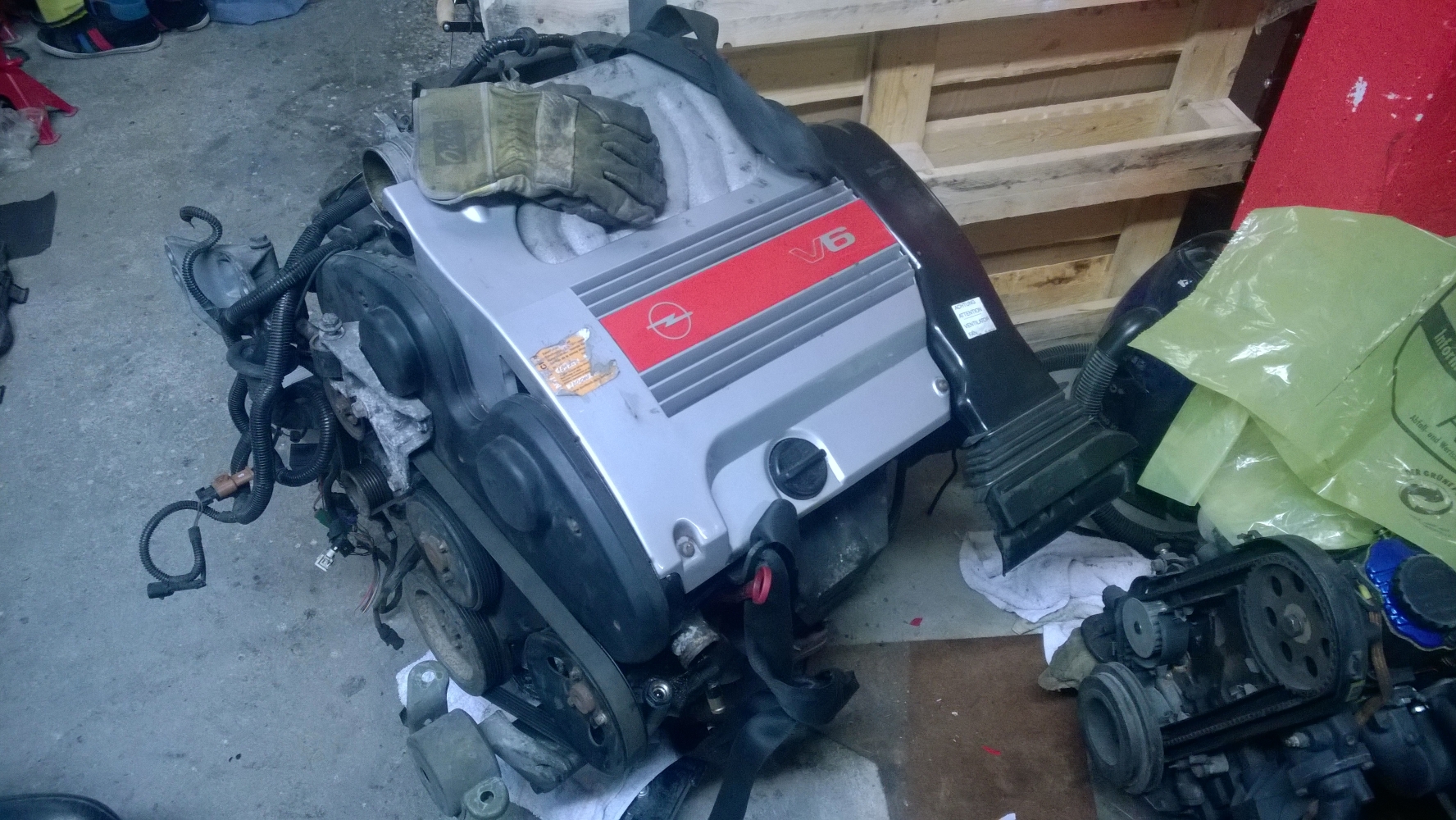

- Motor: Wird ein Umbau auf 2,5L V6 werden. Bin günstig an einen V6 Motor gekommen, habe den auch noch laufen gesehen. Im Moment bin ich am Umbau der Bremsanlage dran. -

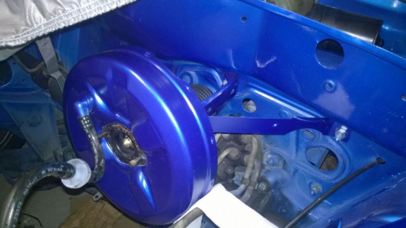

Kleine Fortschritte, mal ein kleiner Ausschnitt:
