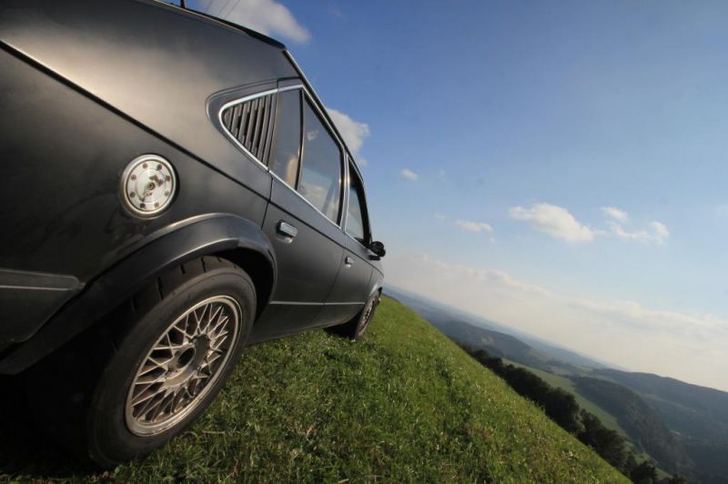

Aktuelles Bild vom Berg:
PIMPT my WAUZI *lol*
