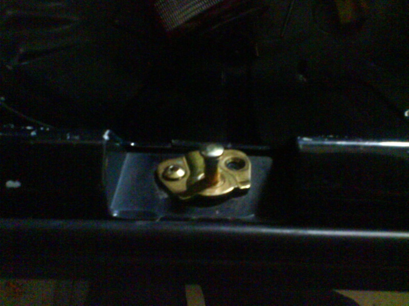

    Bin grad dabei, den Kabelbaum durch das Heckblech zu ziehen, ich komm aber mit dem Stecker vom Rücklicht nicht am Heckklappenverschluß durch. Jetzt wollt ich den abschrauben, darunter befindet sich aber ein Blech als "Mutter". Dieses ist logischerweise zum justieren locker eingelegt - was passiert aber, wenn ich den Halter komplett abschraube - sieht so aus, als ob das Teil dann runterfällt und mir ist rätselhaft, wie man da rankommen soll. Da ich das Rad nicht neu erfinden will, frag ich lieber gleich vorher...
    Also:
    -Bedenkenlos abschrauben, geht gut wieder dran!
    oder:
    -Finger davon lassen und sich was besseres einfallen lassen!
