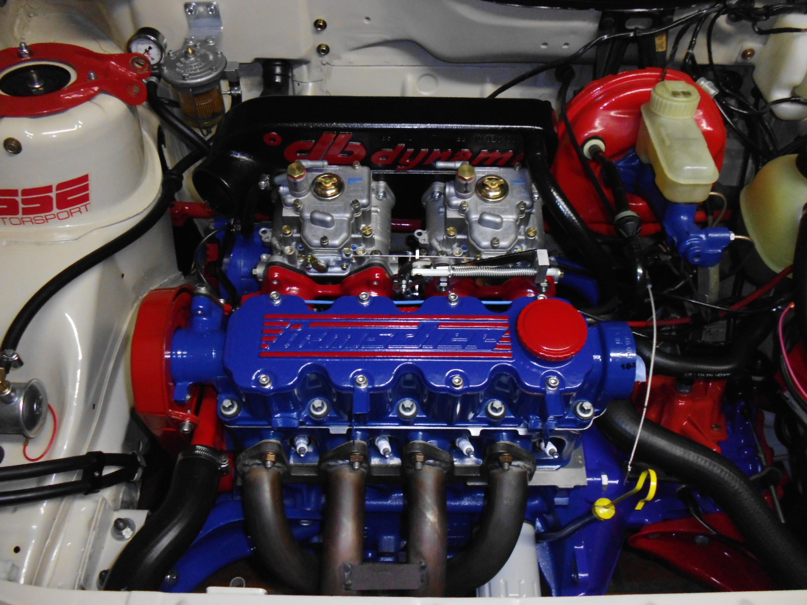

Ich habe von VGS Doppelvergaser an meinem 1.3S bis vor kurzem gehabt, ich habe mich vor dem Umbau bei der BH erkundigt und mir wurde versichert das eine Eintragung möglich wäre, jetzt nach einem Jahr danach .... Nein wird nicht eingetragen...
Das ganze Geld etc. weg, einstellbares Nockenwellenrad, Schrickwelle, grosse Ventile, Fächer von 4 auf 2 auf 1, etc...
Habe jetzt umgebaut auf Varajet wieder mit neuer Serien Nockenwelle von Opel für den 1.3S, das NW Rad habe ich gelassen sowie der Fächer bleibt dran den Fächer tragen sie mir mit Freude ein....
Da mein alter Varajet II mit Handchoke Probleme hatte mit der Drosselklappe habe ich damals einen von OCP neu bekommen aber mit E Choke Dose, die halt eigentlich nie richtig reagiert auf die Temperatur.
Einige tausend Euro in den Sand gesetzt und jetzt möchte ich halt einen guten Motor mit dem Varajet haben, der auch läuft, anbei noch ein Foto wie meine Weber ausgesehen haben am Motor (Farbschema ist nicht für jedermann) aber sie sind sehr gut gelaufen VGS hatte mir sogar das Choke System Blindgelegt wegen möglichem Falsch Gemisch

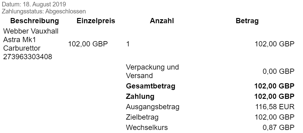

Schau Dich mal auf dem britischen Markt um, ich habe meinen Weber dort vor ca. 5 Jahren als Neuteil gekauft, da hatte dieser schlappe 117,- britische Pfund gekostet und das mit Versand. Der war damals bei eBay.UK mit einem Schreibfehler eingestellt.
Heute kämen dann jedoch im Gegensatz zu damals noch die Zollgebühren dabei.
Ich möchte mich nicht von meinem Vergaser trennen.
Tja damals und heuten kosten die gute 650 USD ohne Zoll und Versandkosten
22670.913 Varajet II to Weber 32-34 DMTL Conversion Kit for Opel Ascona 1300 (dellortoshop.com)
Edit: ich meinen damals dort gekauft da ich auch dachte das ich umsteigen muss
