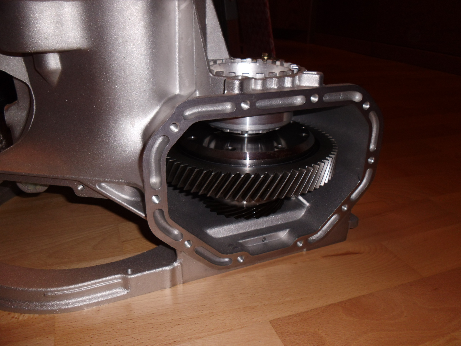

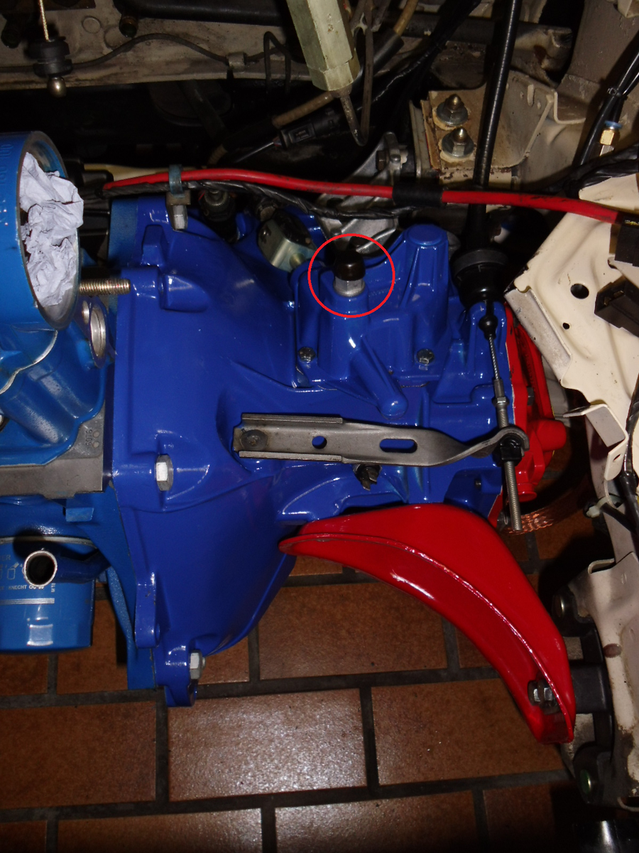

Du hast einen Denkfehler normal füllt man die Getriebe oben auf wo man die Entlüfter Schraube raus dreht, das hat einen guten Grund und zwar wenn das Getriebe leer sein sollte und man es auffüllt über die "Kontrollschraube" füllt man es nur auf der "unteren" Ebene auf !!
Das Getriebe besitzt 2 Ebenen und oben wäre dann kein Öl für das Lagerschild und die Hauptlager !!
Ich weiß wovon ich rede da ich Getriebe neu aufbaue / umbaue und überhole.
