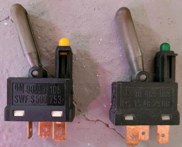

#19 Falls das Thema noch aktuell ist mit dem Schalter:
bei Corsa A 1987 mit Sitzheizung gab es einen 3 - stufigen Schalter:
1) Aus
2) Sitzheizung ein Fahrersitz
3) Sitzheizung ein Fahrersitz + Beifahrersitz
(also Befahrersitz ging nur mit Fahrersitz auch an)
Der Schalter war von dem Typ wie dieser auch im Kadett D verbaut wurde.
#20 Datman hast Du die Teilenummer oder ein Foto von diesem von Dir beschriebenen Schalter?
Mir ist weder aus dem Corsa A noch aus dem Kadett D ein dreistufiger Kippschalter bekannt; mich würde nämlich interessieren, ob dieser eventuell noch zu bekommen wäre. Hätte da eine Idee für eigene Nutzungszwecke, da ich nur noch eine Schalterposition im Armaturenbrett frei habe. Danke
Ich vermute, dass Du wahrscheinlich diese Kippschalter meinst.
