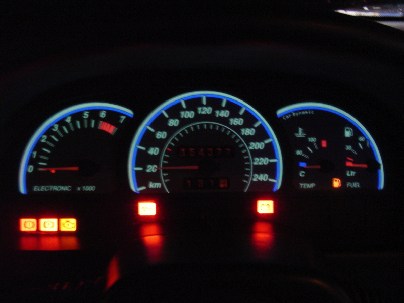

Wie funktionieren die Dinger?
Habe die leider noch nie fürn Kadett gesehen, finde die saugeil :]
Hier in einem Fiesta...
Vielleicht hat ja Jemand genauere/mehr Infos? ![]()

Mal ne andere Idee,
gibt es nicht einfach leutfolie, die man sich hinter die zahlen kleben kann? dann dürfte man doch die gleiche optik haben oder? Meine solche selbstzuschneidfähige Folie schon im DuW gesehen zu haben, das alles an die Beleuchtung vom Tacho dran geklemmt und gut ist. Oder bin ich jetzt falsch?

ouuhh... d&w?? na ja, schwamm drüber... die folie reagiert etwas empfindlich auf zuschneiden, da sie aufgebaut ist wie ein kondensator (leitende schicht - isolation - leitende schicht). soll einen derben kurzen geben...
Nö den Kram kannst zuschneiden, so weit ich weiss zumindest. Kann sein das es nich bei allen geht. Nur einfach an Tachobeleuchtung klemmen is nich, die Teile brauchen Inverter um auf ihre 400V zu kommen, und die müsstest du dann mit im Tacho unterbringen oder hinten ran.
