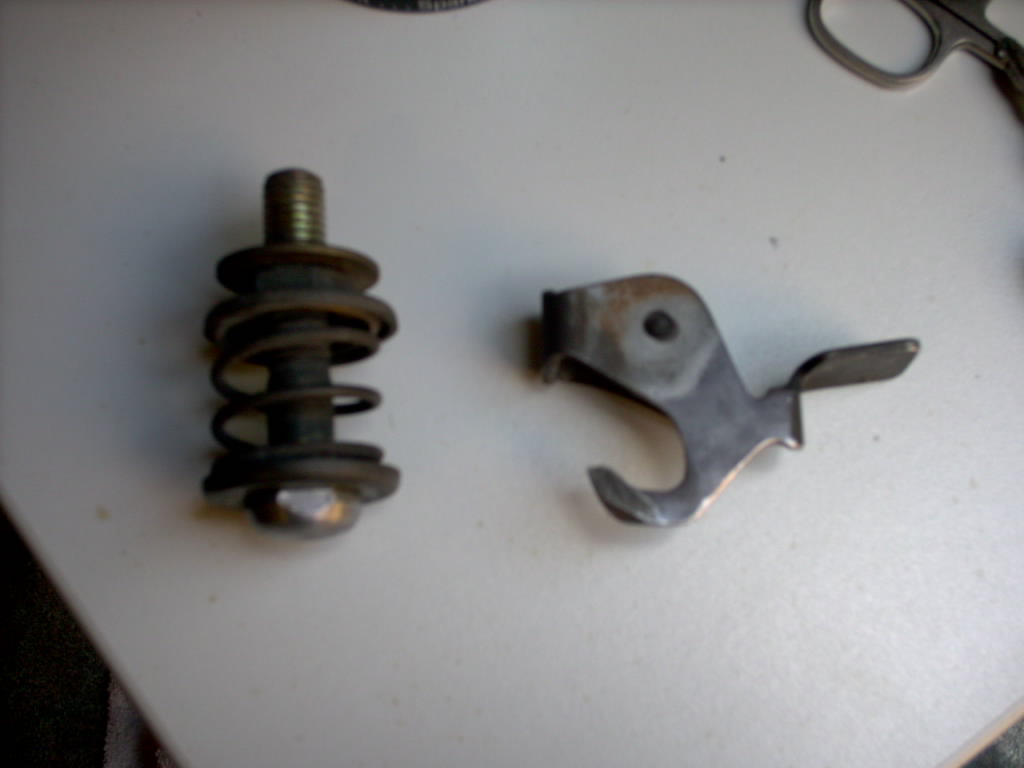

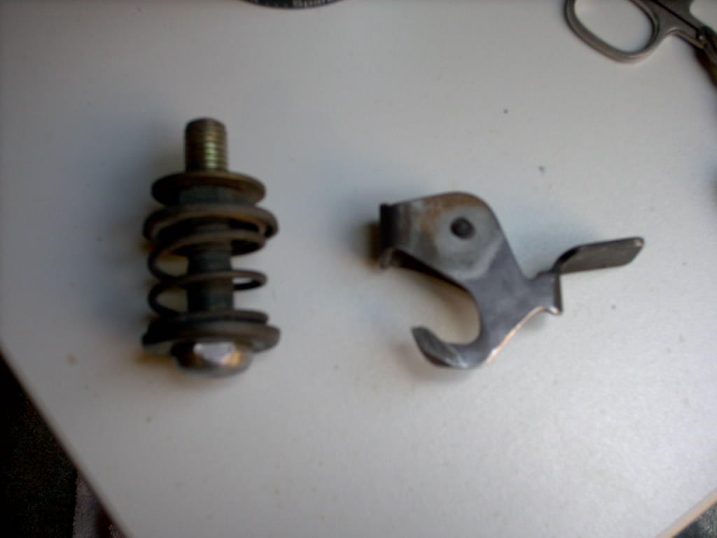

#123 Der Umzug ist fast geschafft. Bisschen Zeit zum Schrauben bleibt ja immer.....hier Fanghaken und Spanner umgeschweißt, abgefräst und abgedreht - warum das alles - der LLK steht kurz unter dem Schlossträger und die Serienteile passten somit nicht mehr. Und eine Lösung in form von Schnellverschlüssen kam nicht in Frage! Bis bald

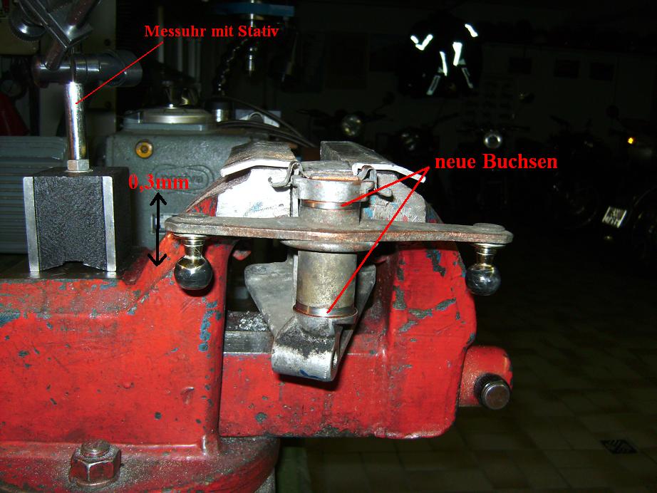

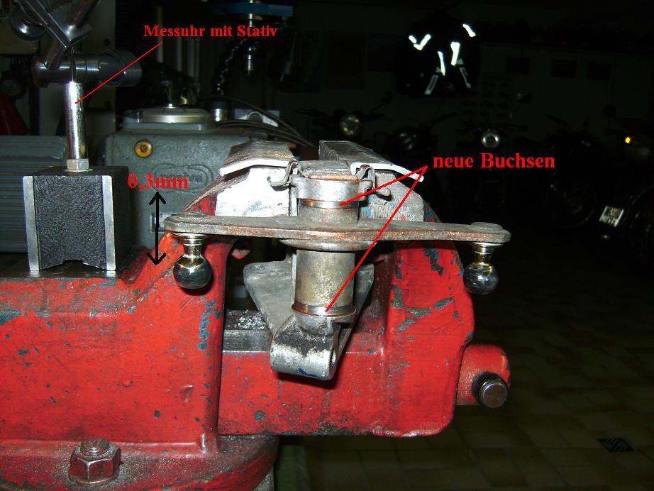

Genug dazu. Auch wenn es im Moment weitaus wichtigeres am Kadett einzu- oder anzubauen wäre - die Opelseitig verbockte Schaltumlenkung hat mich schon immer gestört. Überhaupt ist die ganze Stecke vom Schalthebel zum Getriebe ziemlich fragwürdig. So passte es ganz gut, ein paar neue Drehmeißel auszutesten und neue Lagerbuchsen für die Umlenkung anzufertigen.
Ergebnis ist auf dem Foto zu sehen. Ist die Umlenkung vom F28. Der Hebel als solcher ist aber identisch mit dem der F16 - F20 Getriebe. Die Probebuchsen sind noch aus billigem Stahl - werd die nächsten aus Bronze drehen - dem Gammel vorzubeugen etc. Ein wenig Kupferpaste rein und fertig. Die Tage kommt die Sache dann mal in meinen Irmscher um damit einige Alltagskilometer abzuspulen.
Die ganze Lagerrung macht jetzt schon beim normalen Bewegen von Hand einen viel besseren Eindruck als das Serien Plastik Müll.
Messwerte: Kippbewegung des Hebels im Serienzustand: gute 3mm; mit neuen Buchsen: nicht mehr ganz 3/10tel mm gemessen mit einer Messuhr!Spricht für sich denke ich - werde die nächste Zeit noch einiges an der Schaltstrecke in Angriff nehmen. Skizzen dafür habe ich schön länger - nur Material noch nicht.
Ich berichte ob sich was spürbar am "Testfahrzeug" verändert. Grüsse an alle.....
"EDIT" Foto angehängt......
