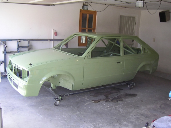

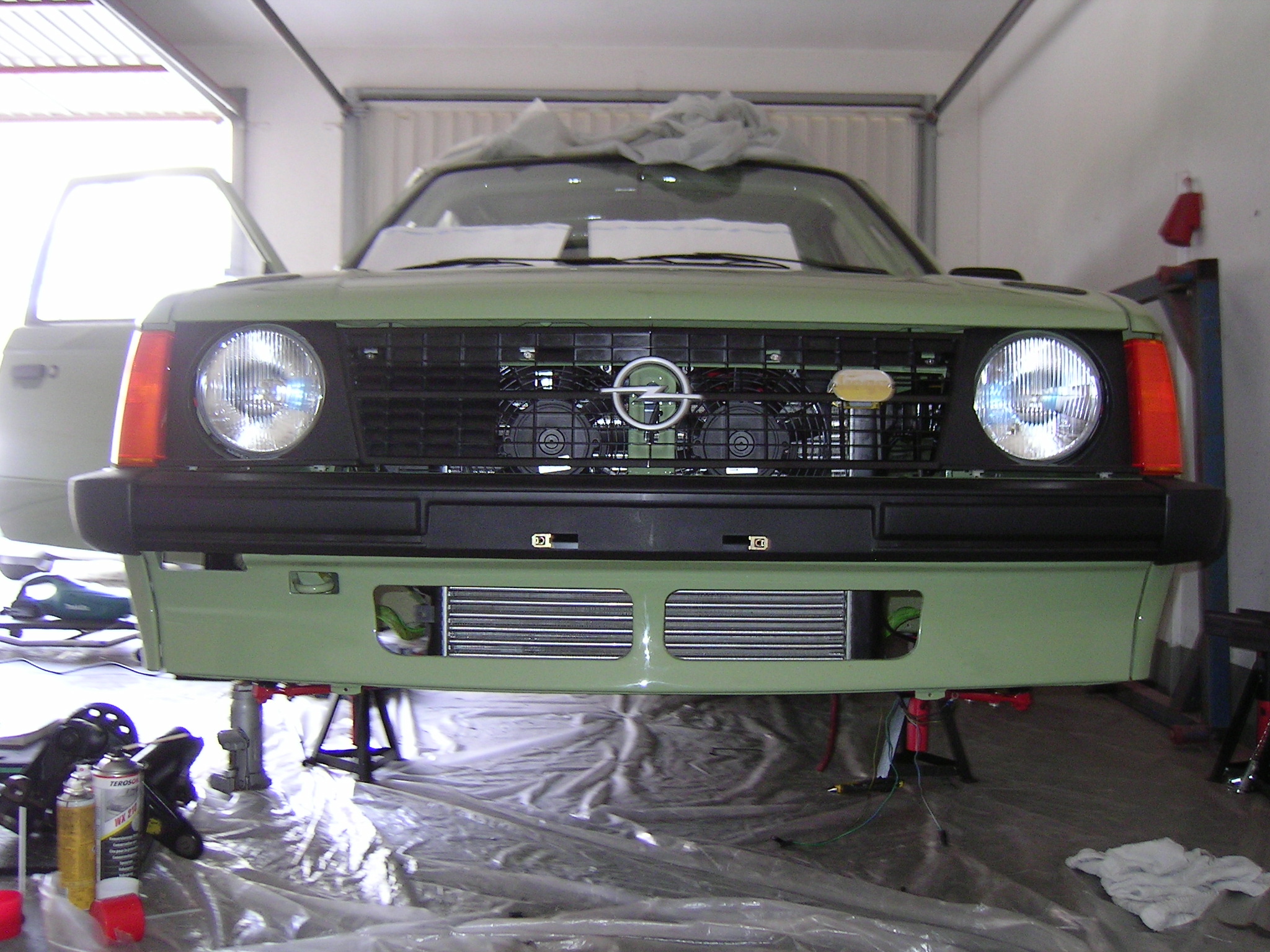

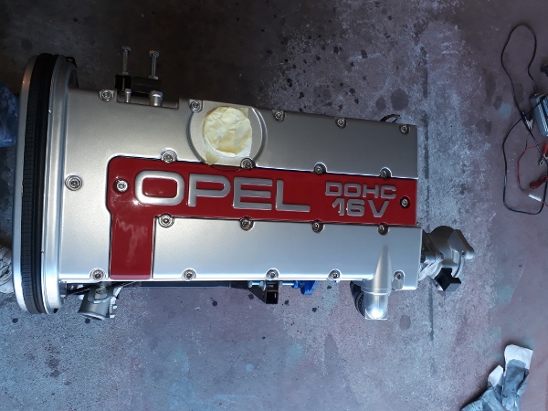

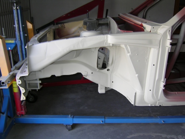

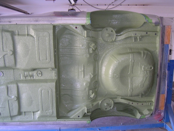

Meine Erbse ist jetzt 5 kg leichter

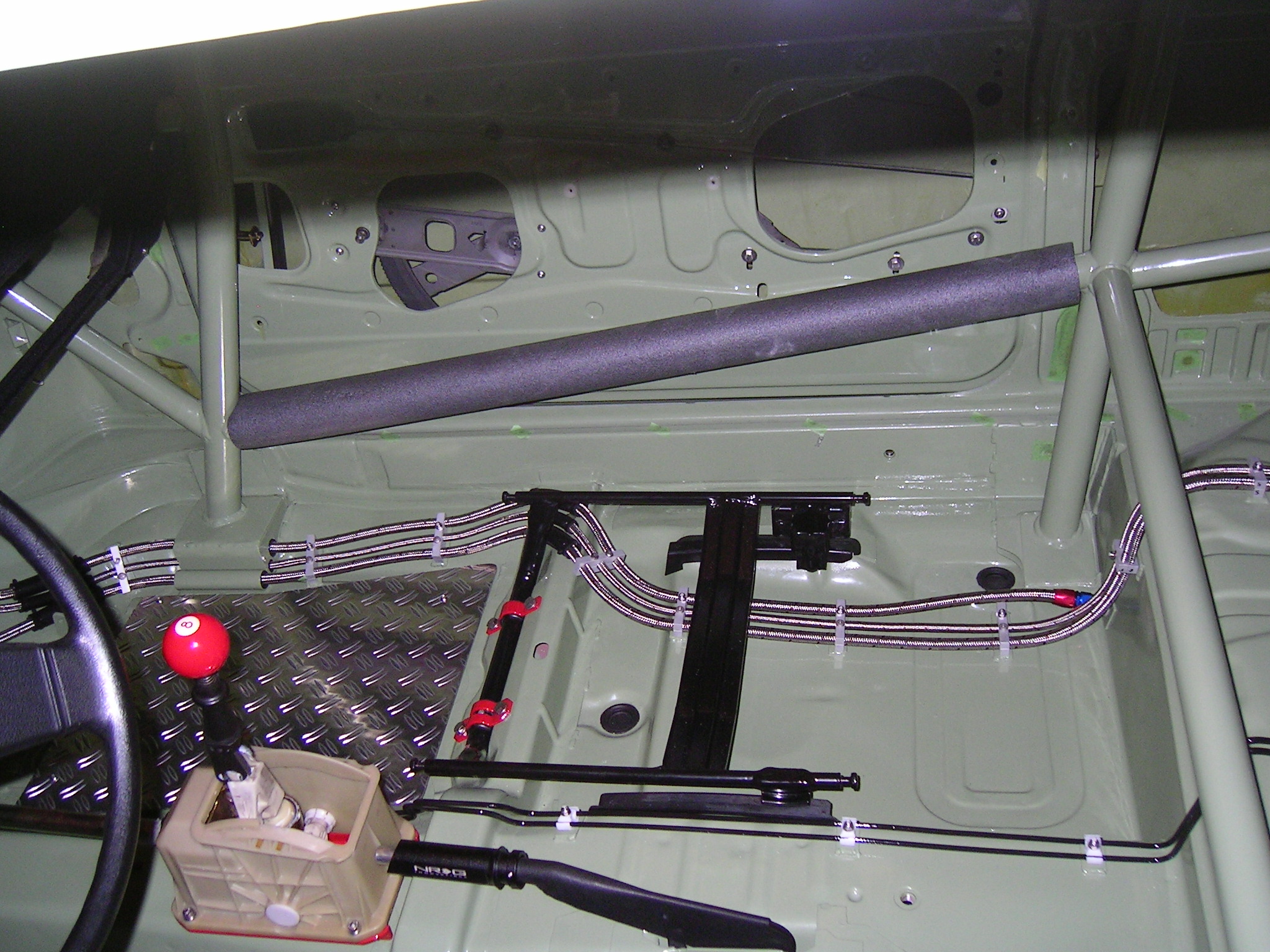

#583 Schaut richtig aufgeräumt aus, top!

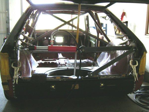

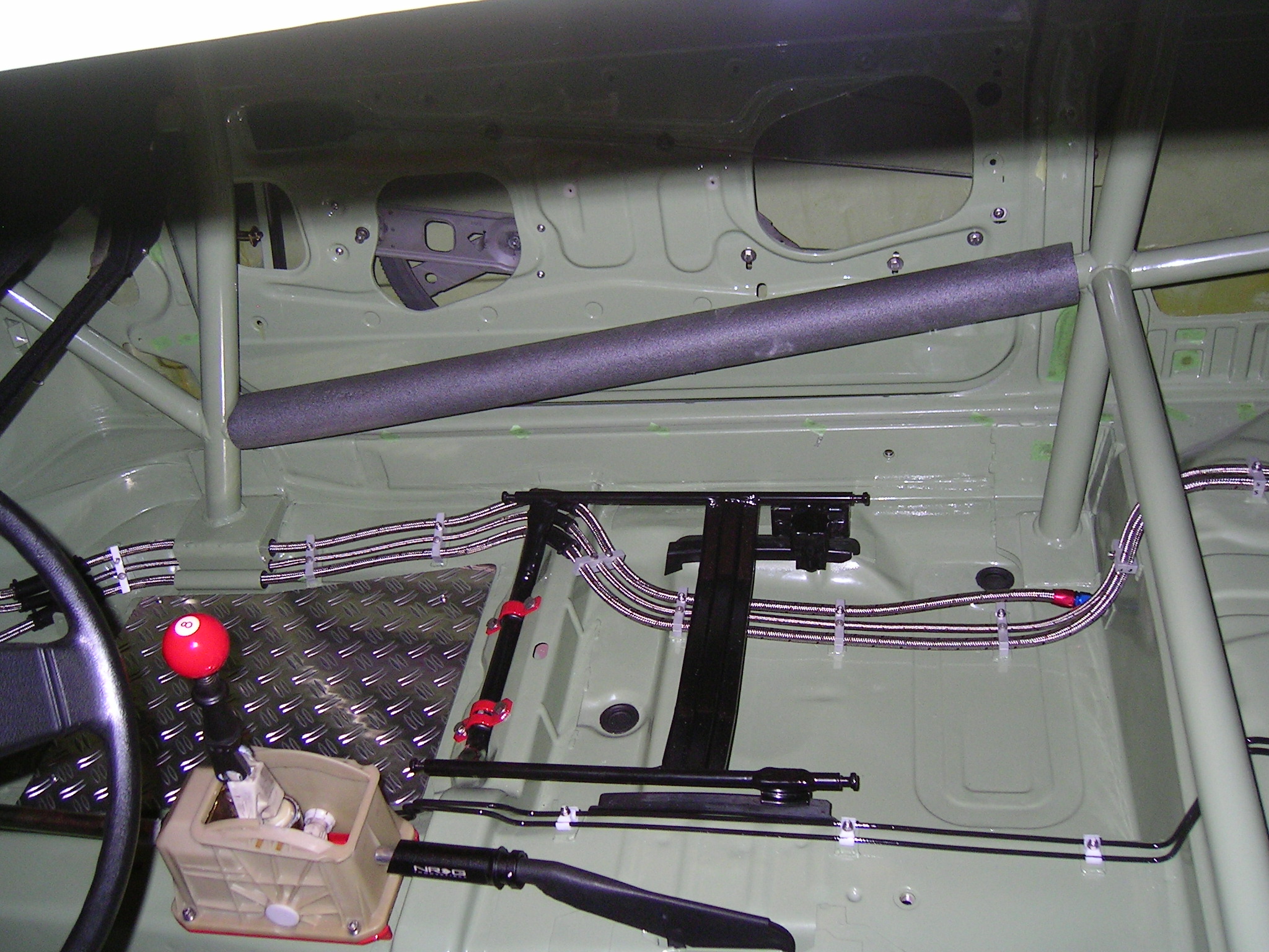

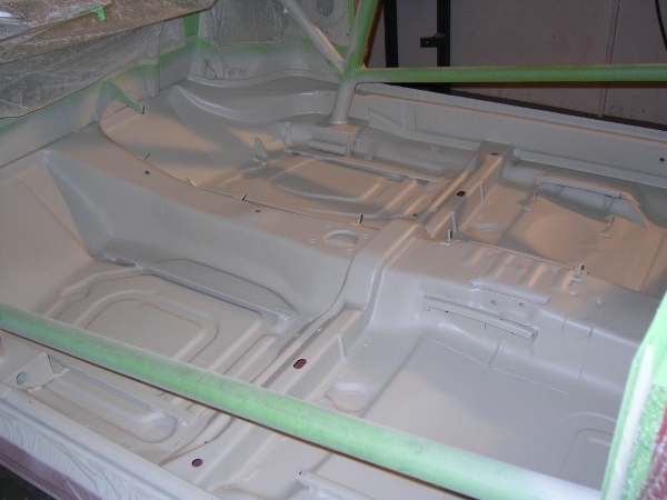

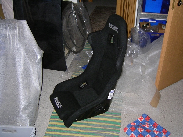

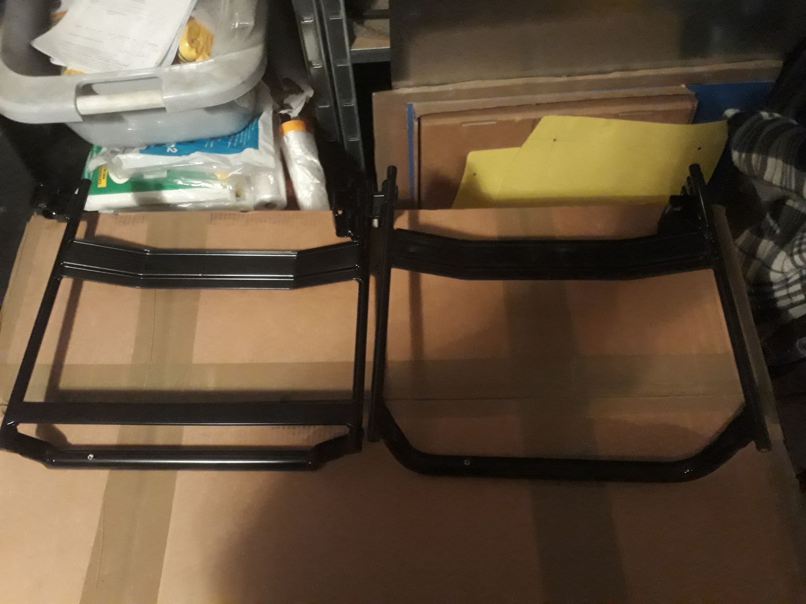

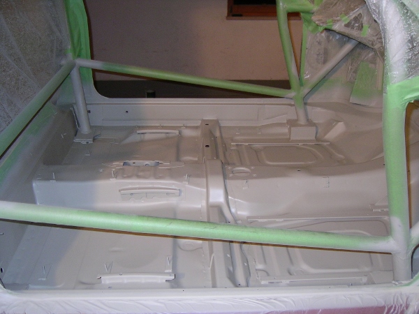

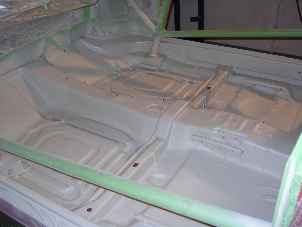

Wenn ein ordentlich dimensioniertes Stahlprofil verwendet wird, hält das ein vielfaches vom Schroth-Haltbügel, wenngleich es die Sache leider nicht regelkonformer macht.
Wie sieht es dann aus, wenn die Gurte an einer quer durch den Innenraum laufenden Strebe vom Überrollkäfig befestigt werden? Das gibts ja auch...

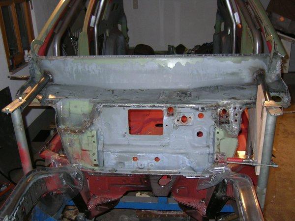

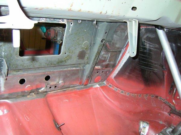

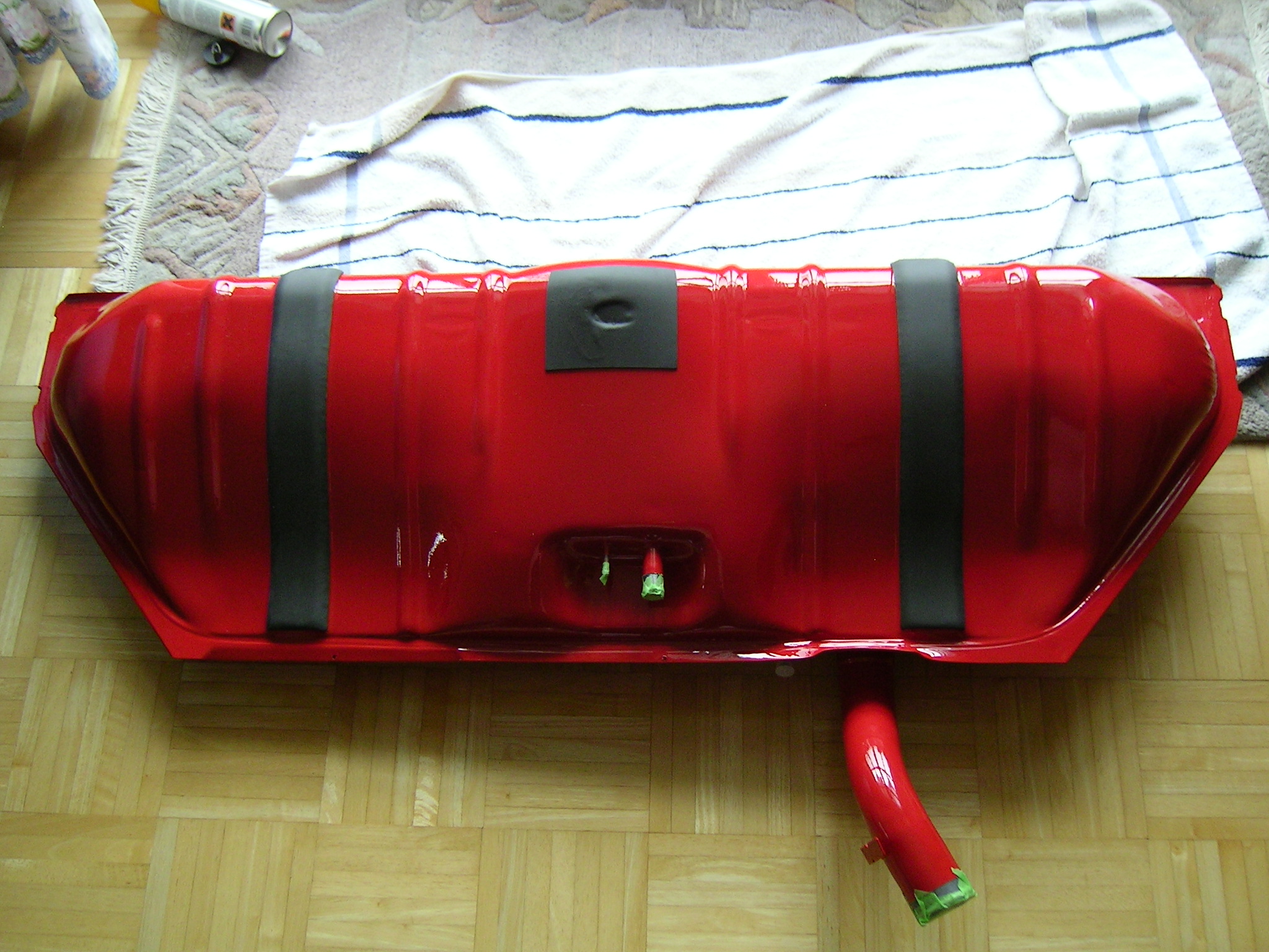

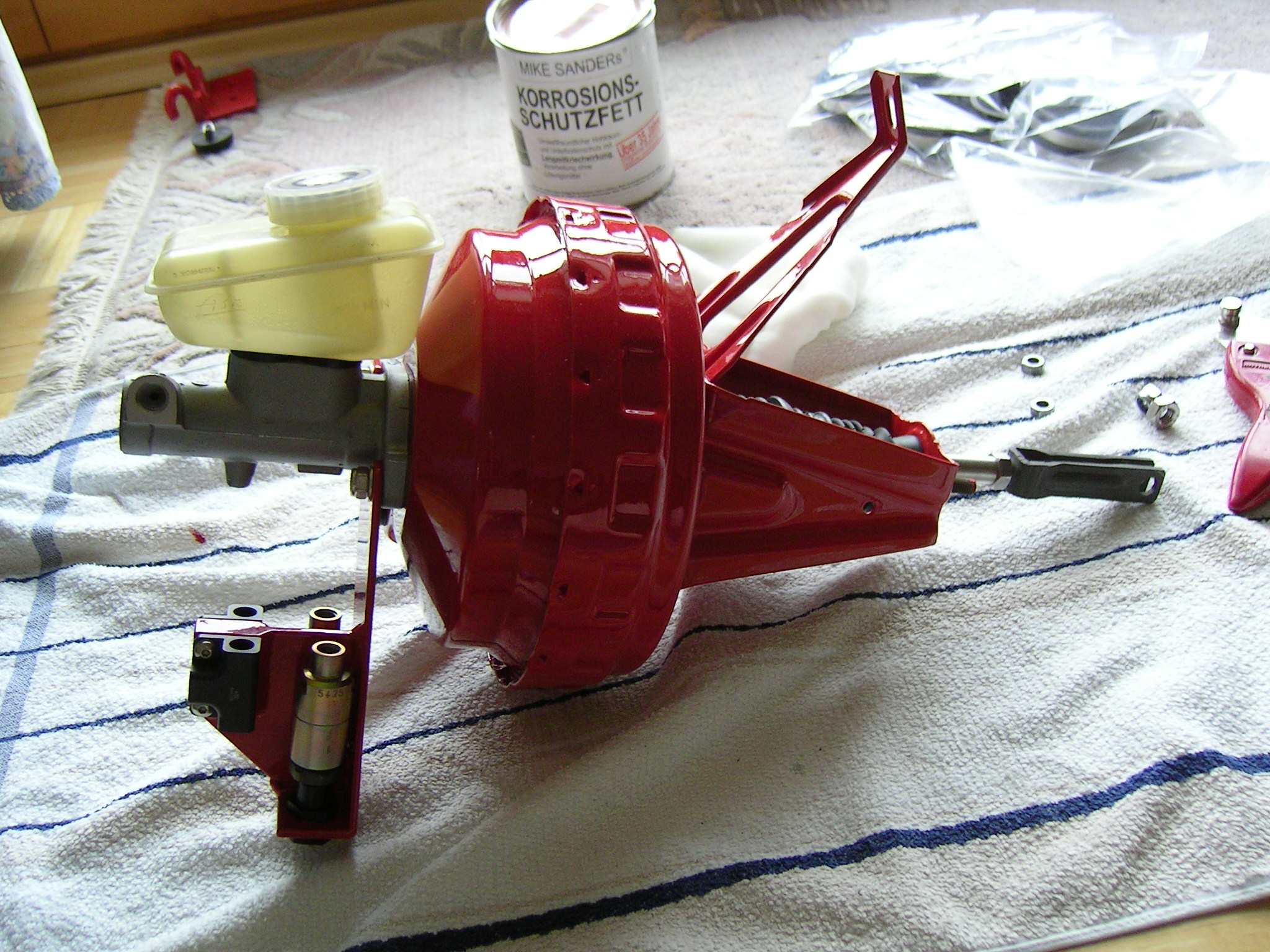

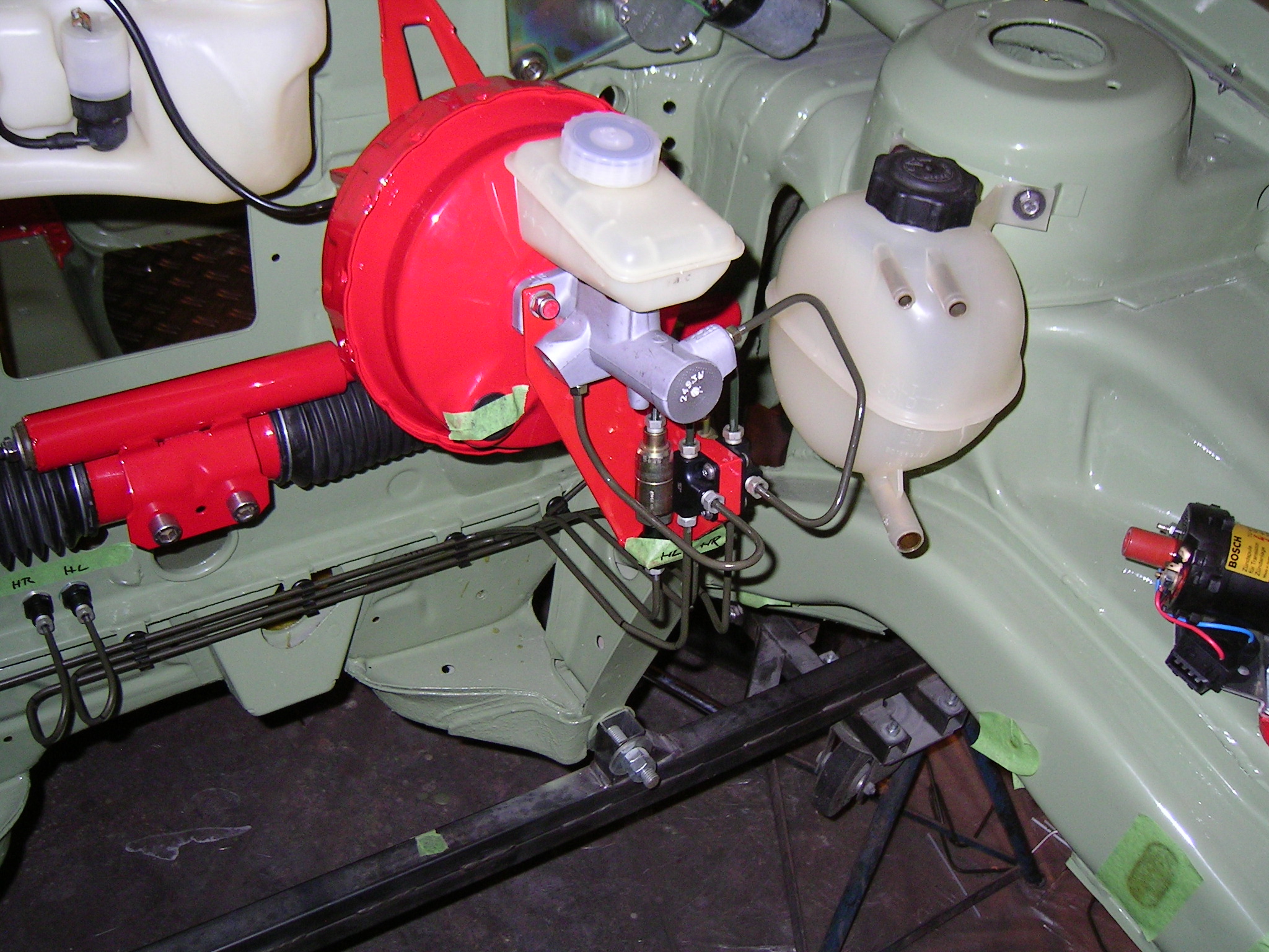

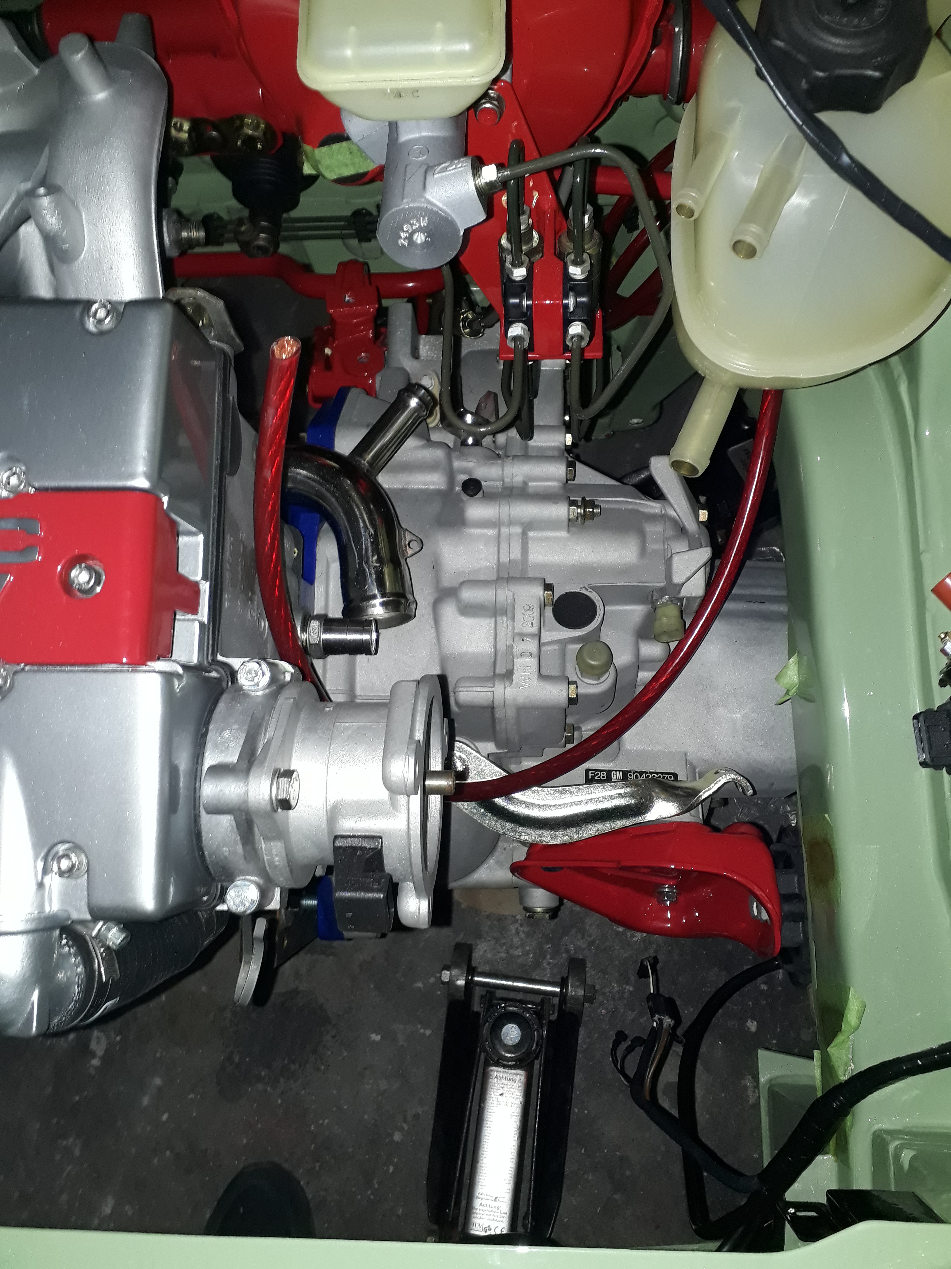

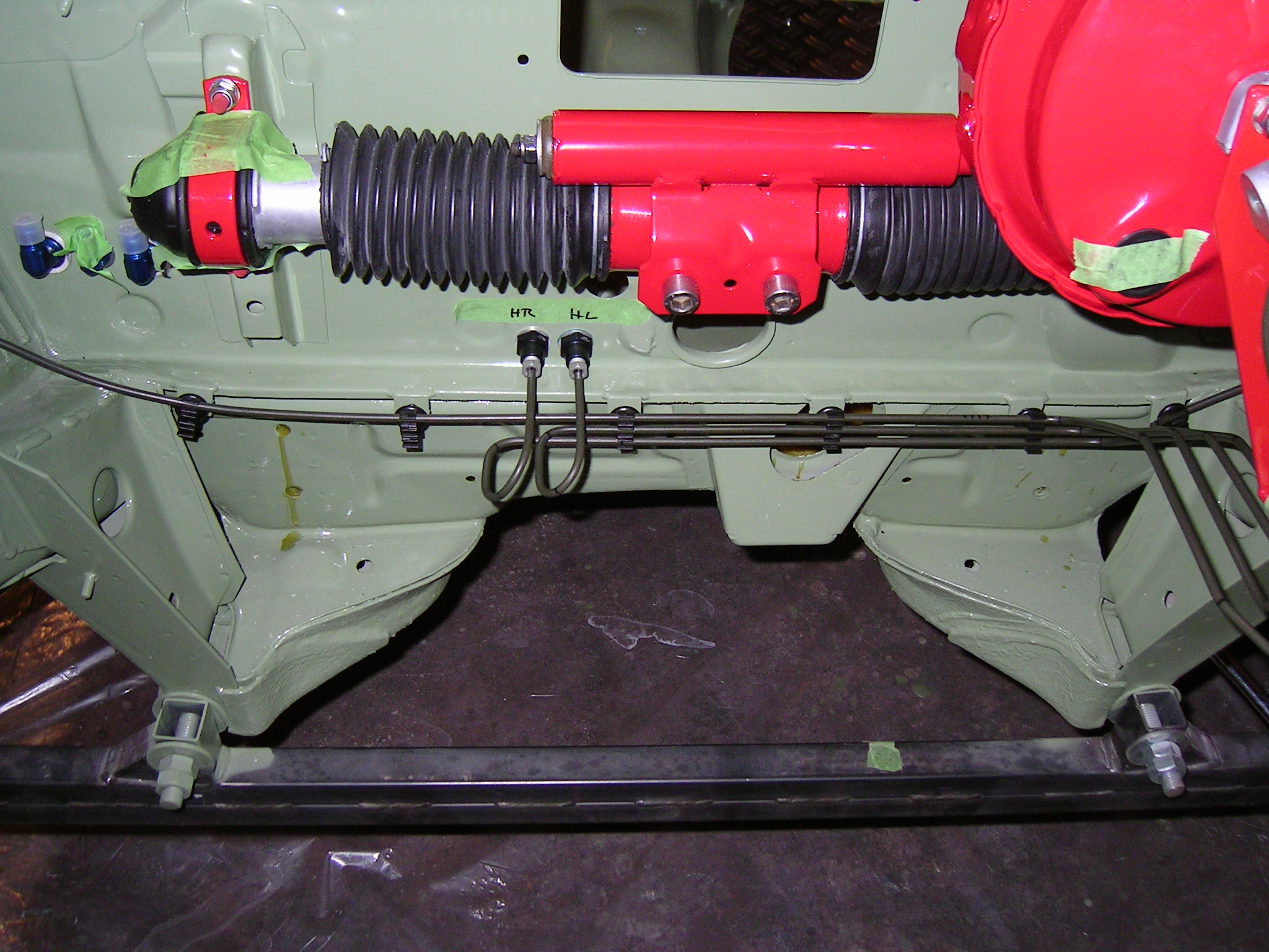

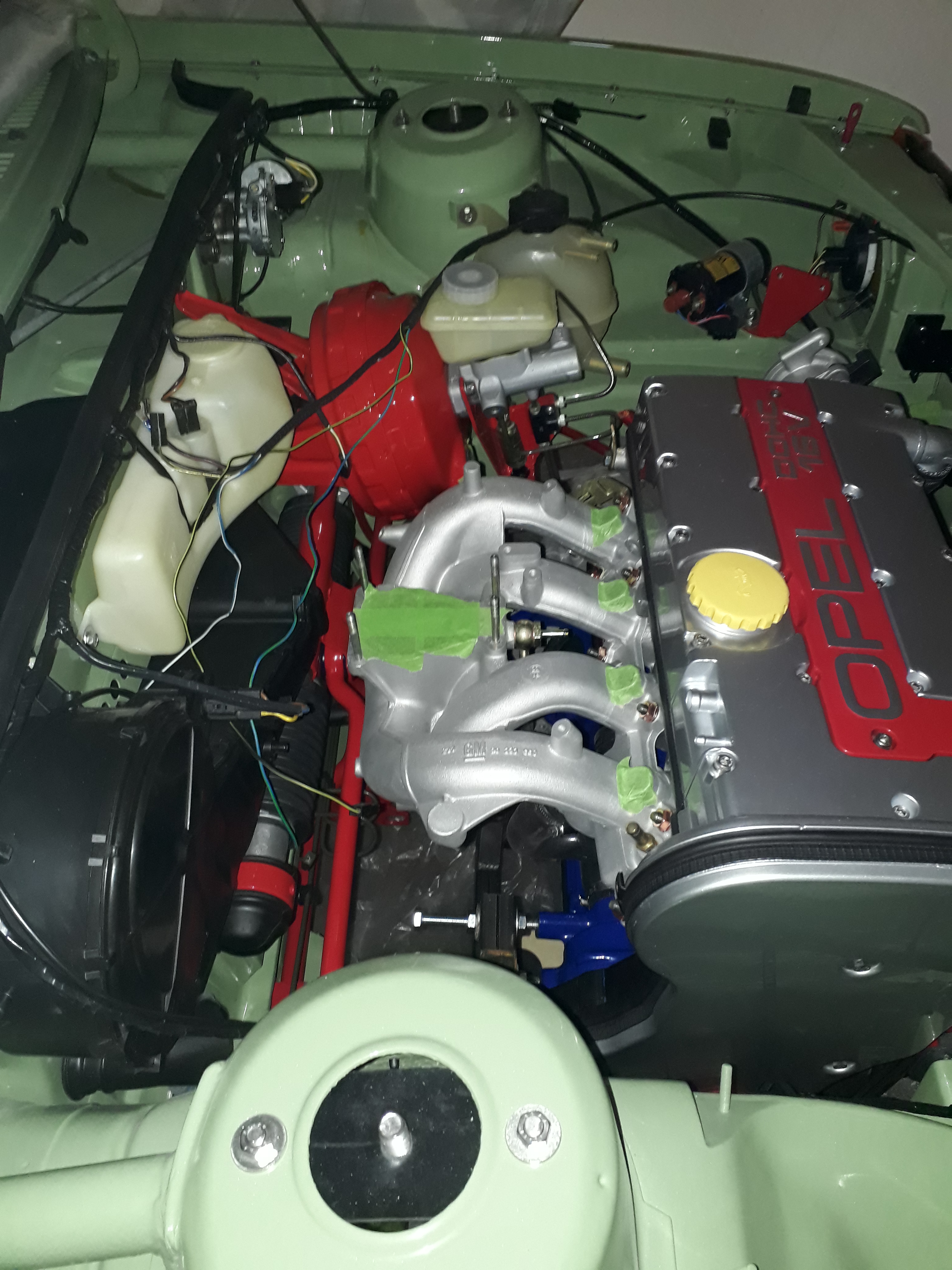

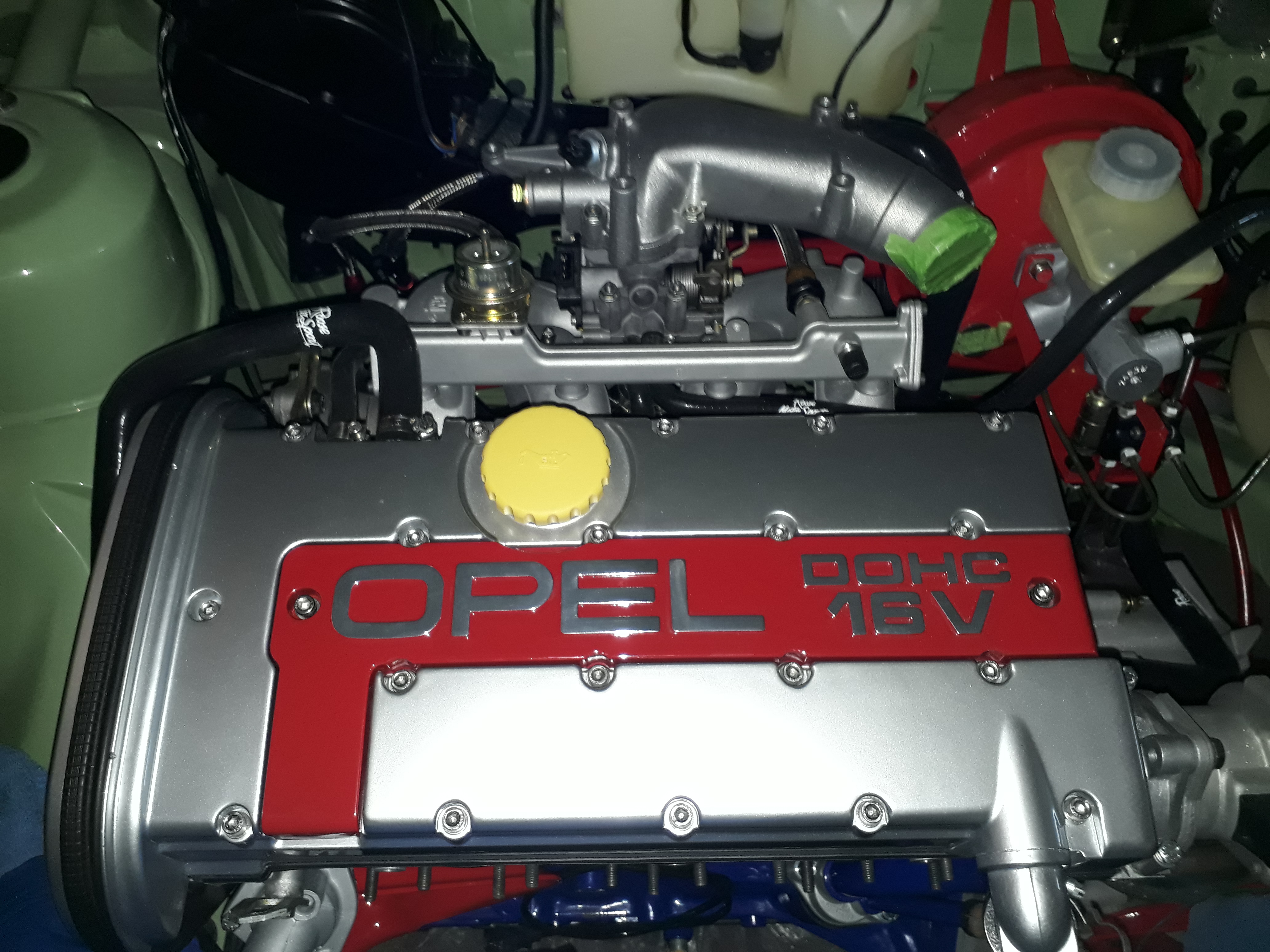

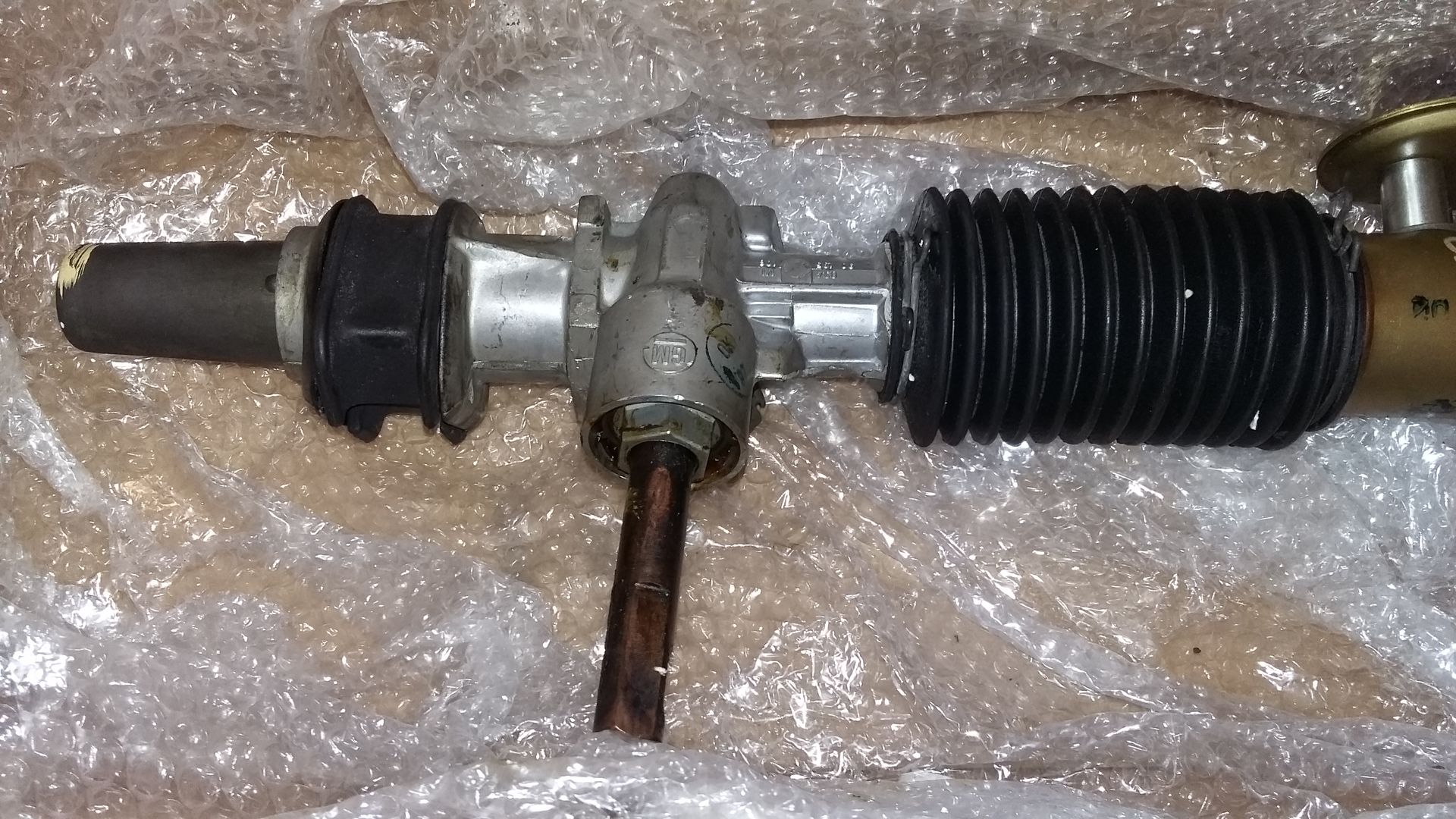

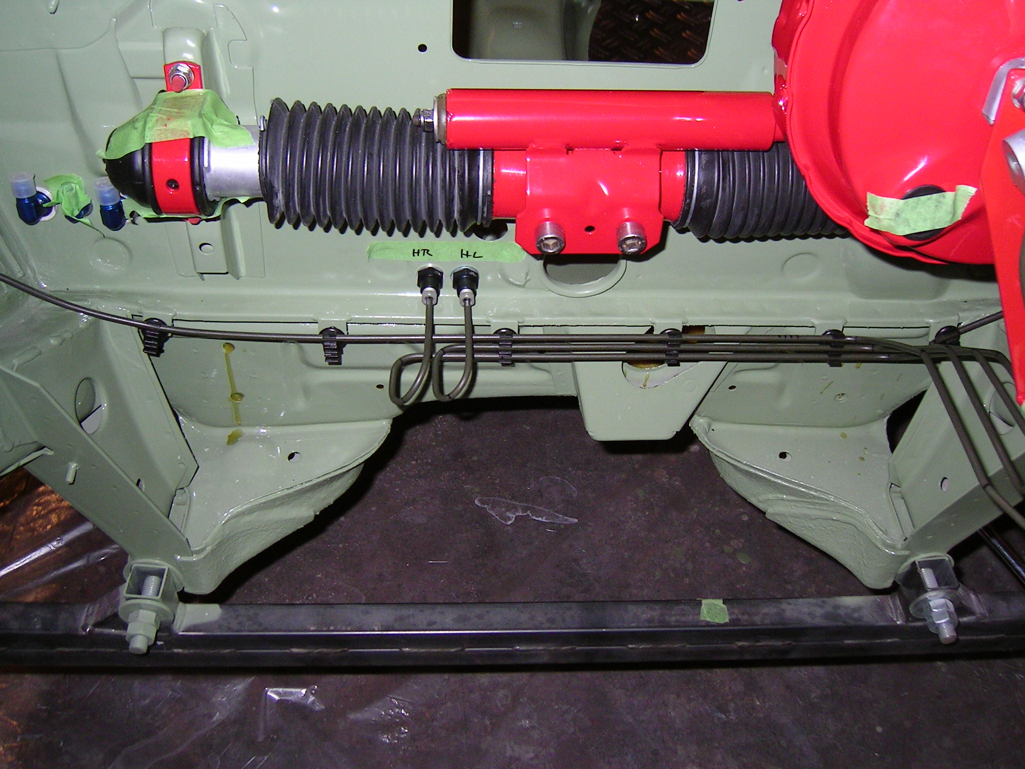

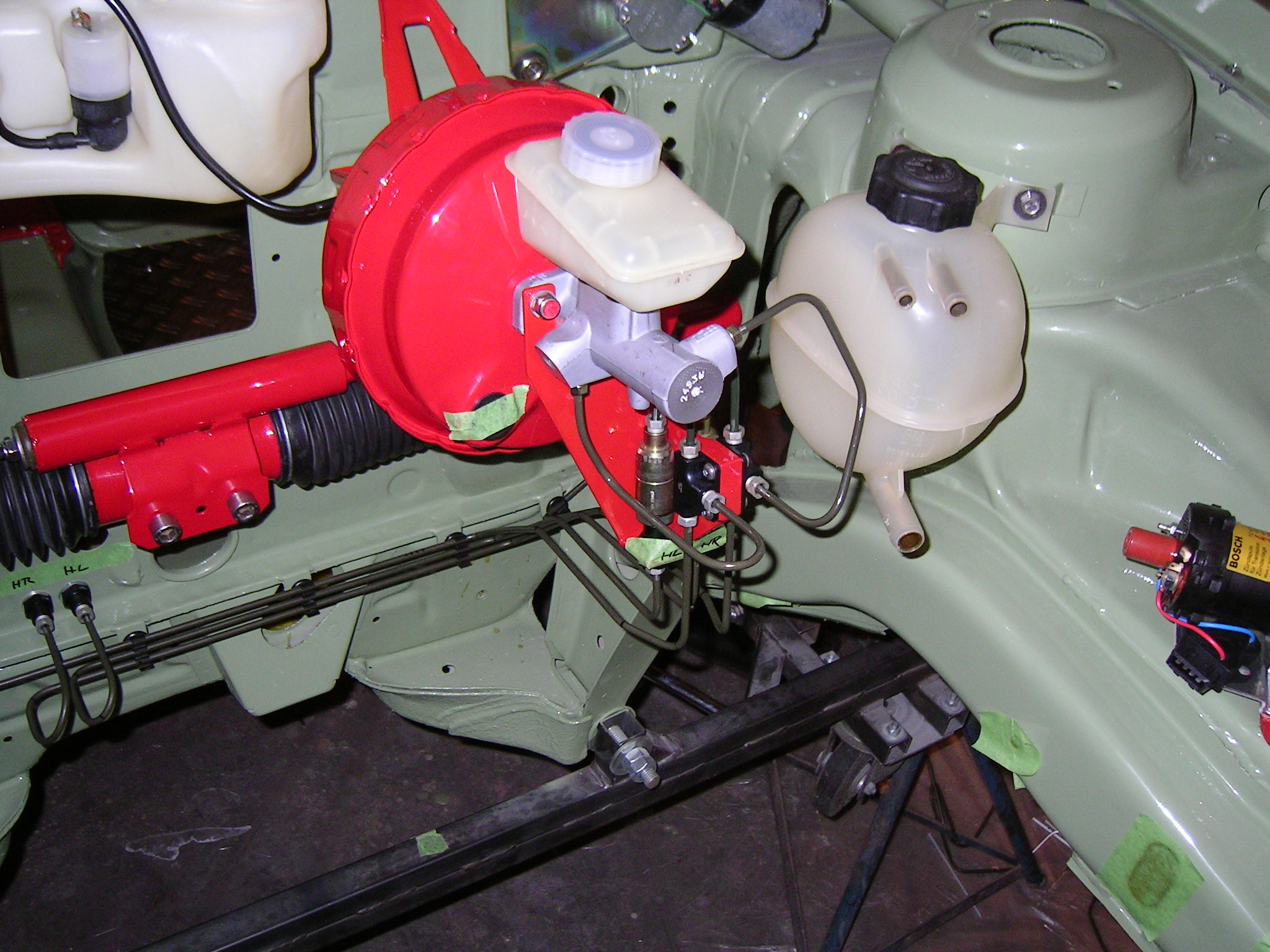

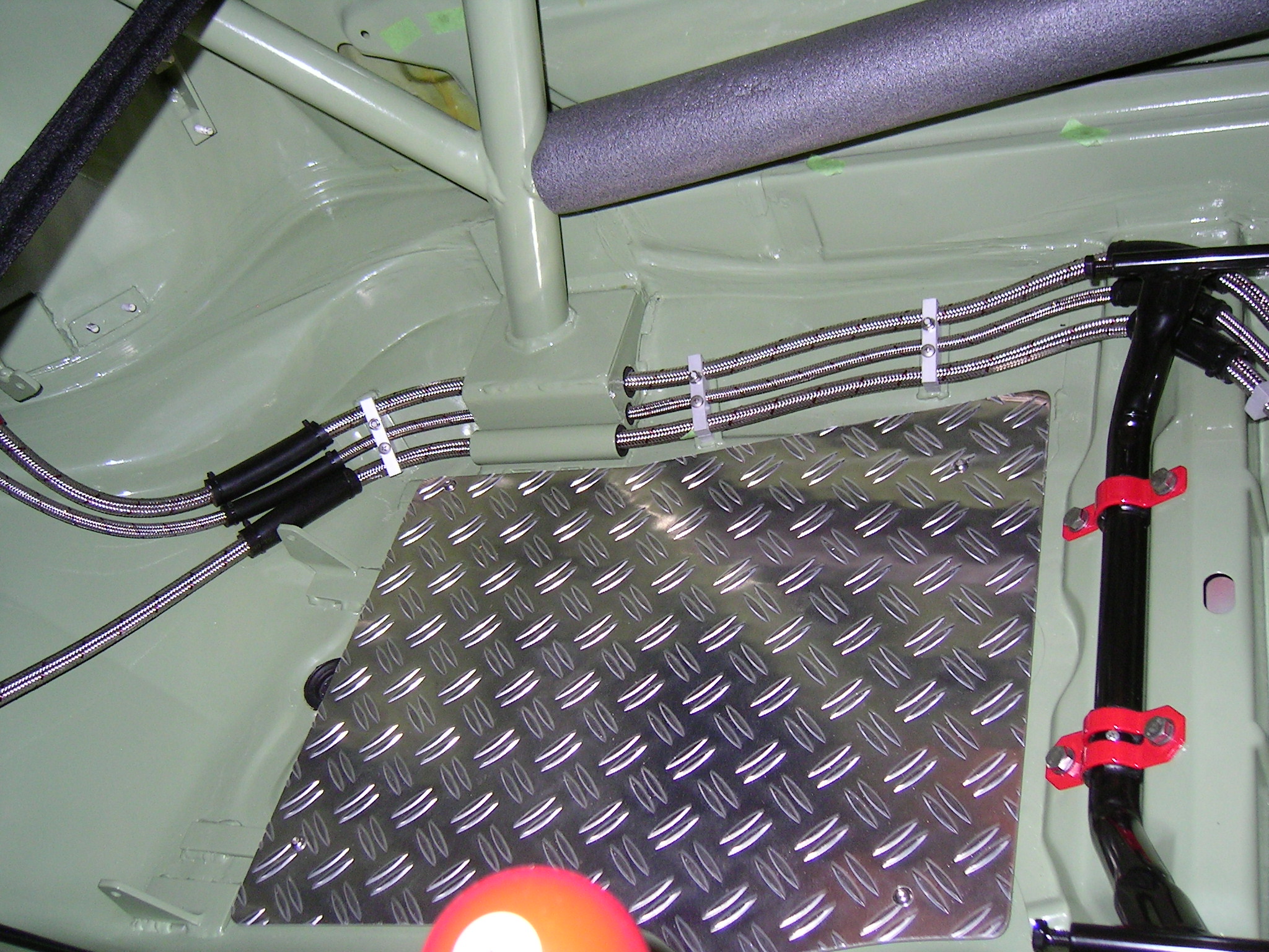

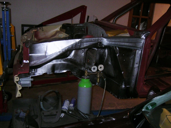

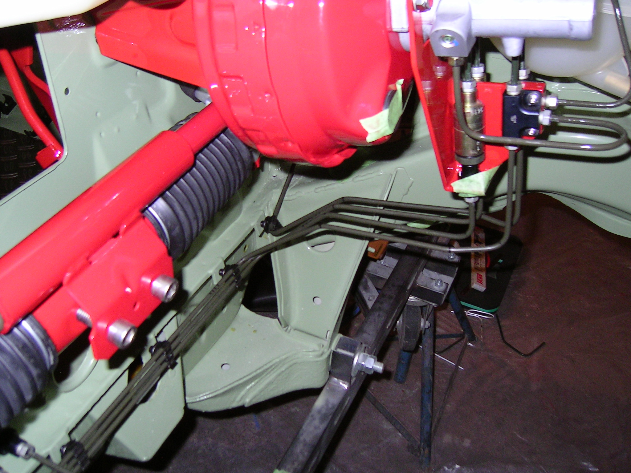

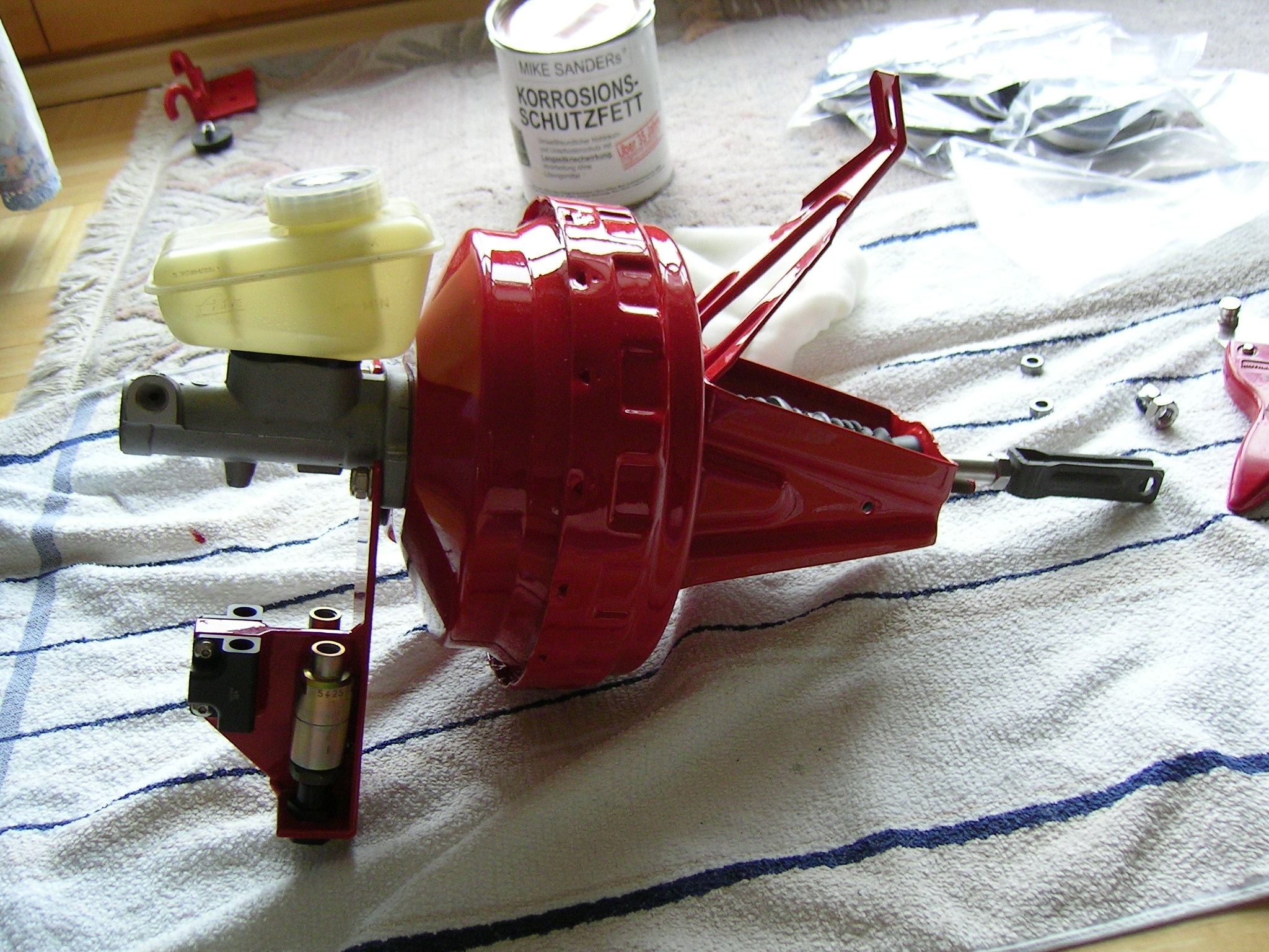

#584 Alles anzeigensage ist es egal wo das Loch vom Bremskraftverstärker ist? wo bei dir das grüne Tape drauf ist

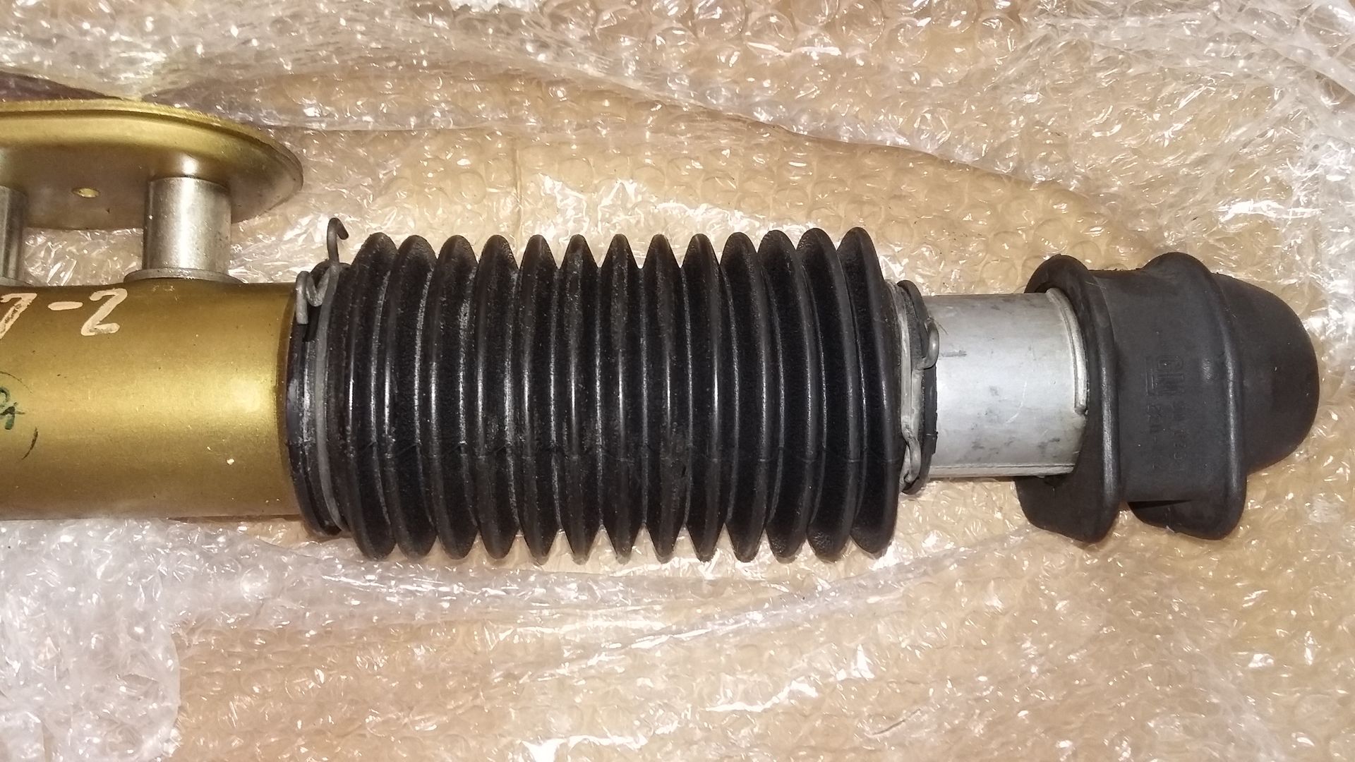

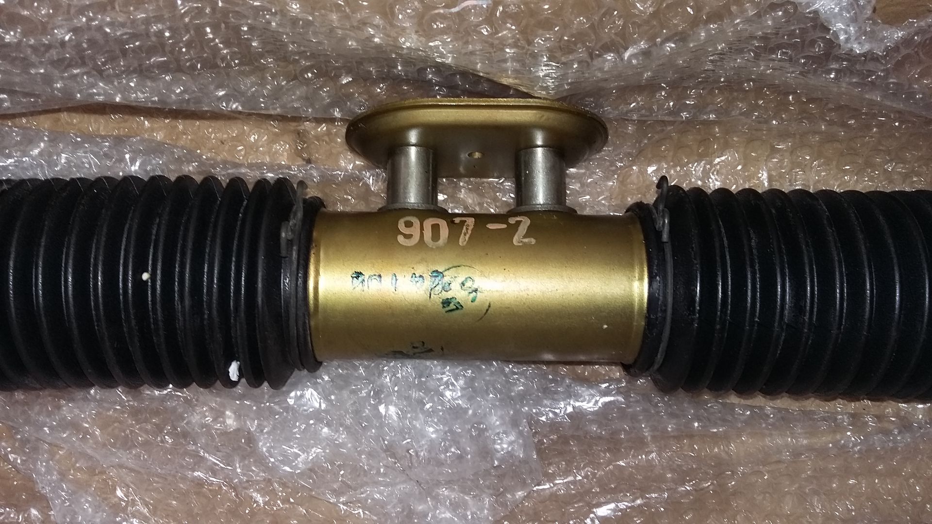

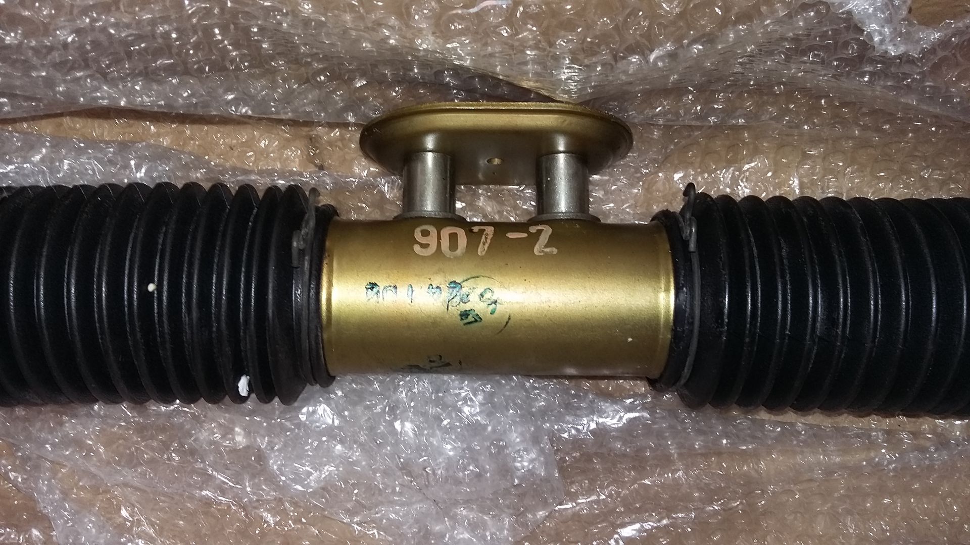

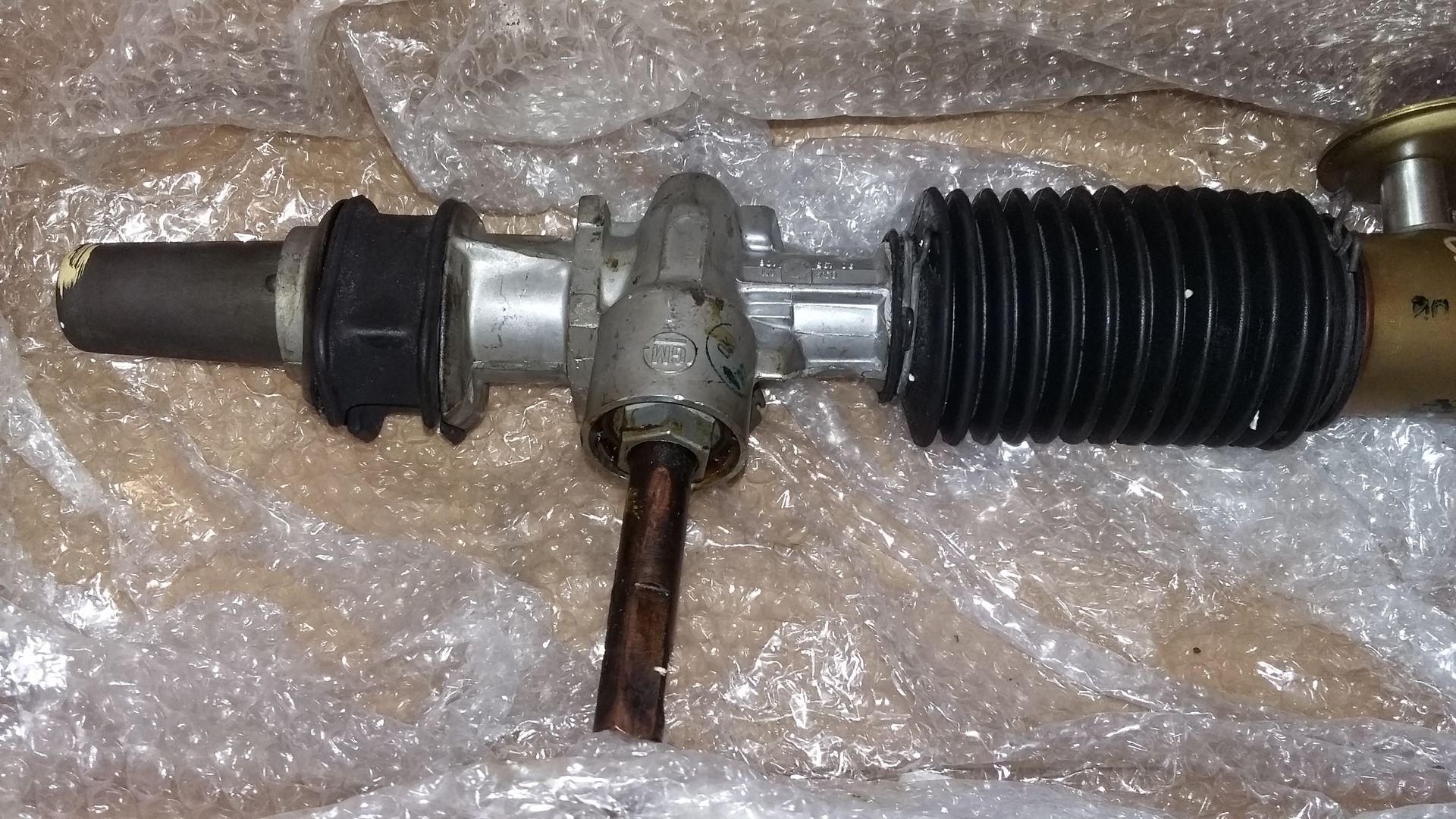

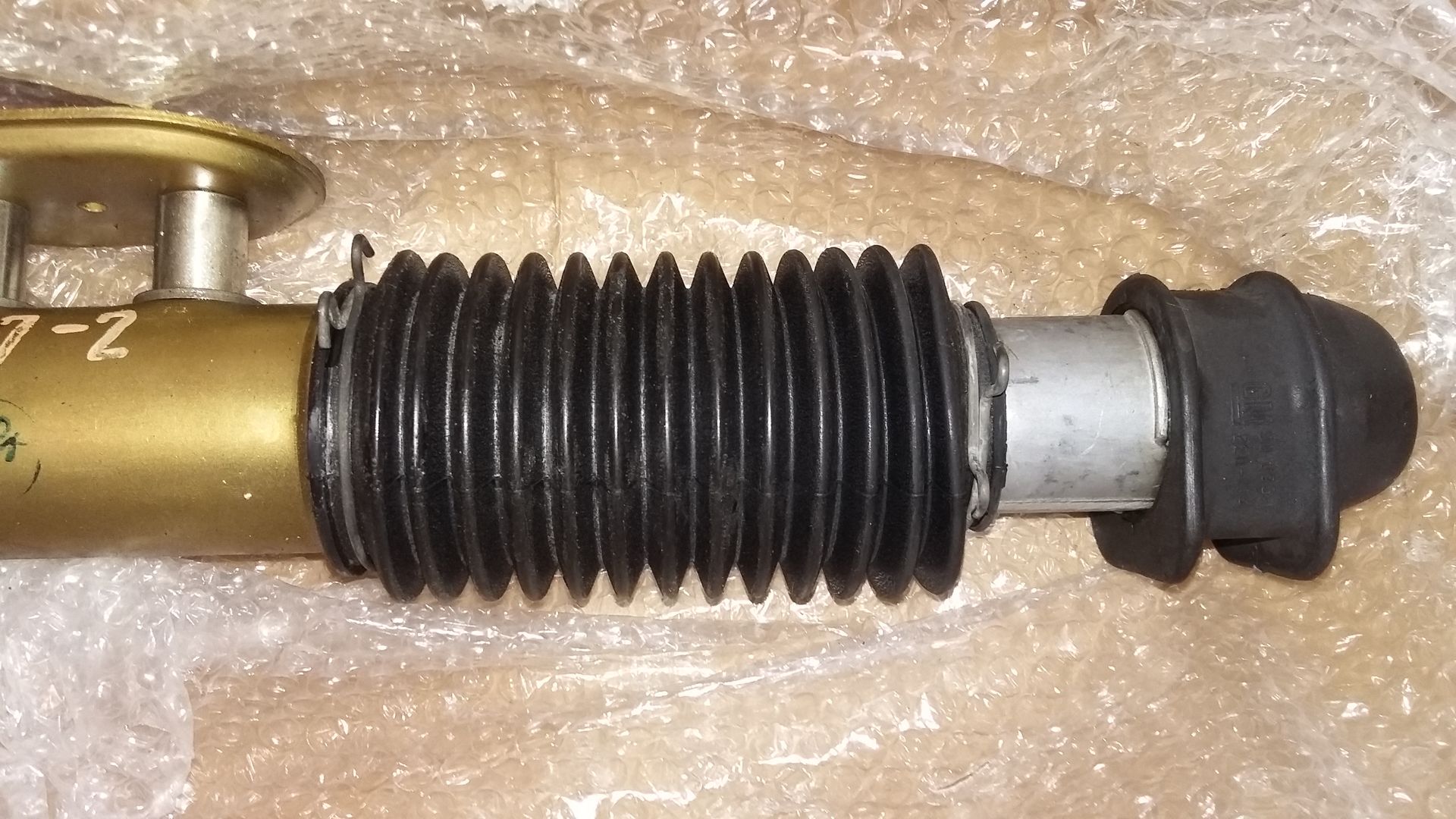

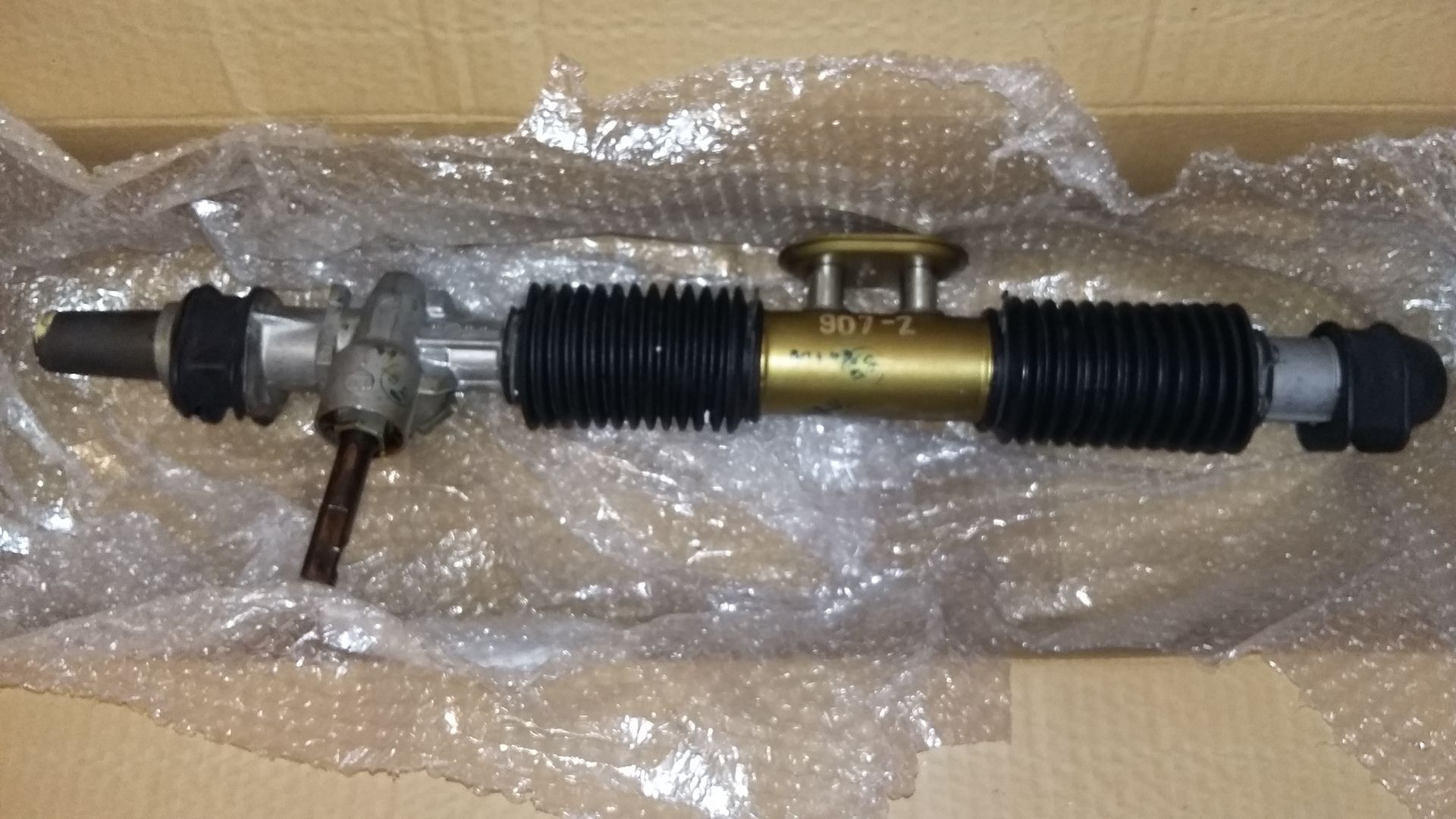

#585 eine frage noch hat der Kadett D auch diesen grossen Gummi an der Lenkung
https://opel.7zap.com/de/car/j82/l/0/7-0/
Nr 10-12
wenn ja gibt es n Trick wie man den rein drückt
#589 Alles anzeigen@ Modo :
Hab deine Frage wegen dem Loch vom Bremskraftverstärker ganz übersehen - beim Vectra B ist es normal auf der anderen Seite - 180 ° weiter gedreht. Stellt sich raus, ob es was ausmacht.
achso weist noch nicht
