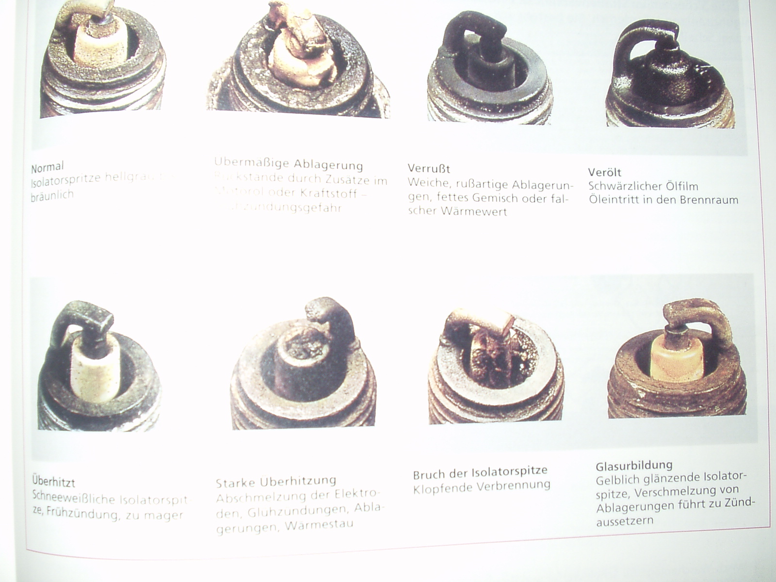

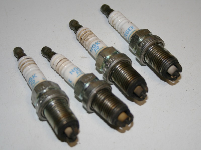

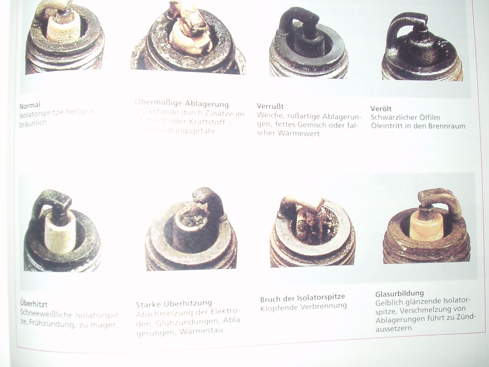

Ablagerungen an den Zündkerzen, was bedeuten sie?
#2 mmhh also soweit ich weiß kann man anhand der verbrennung alles deuten
weiß = zu mager
rehbraun = genau richtig
schwarz = zuviel ölmanchmal kann er auch eine leicht schwarze oder leicht gräuliche färbung haben obwohl alles in ordnung ist! das hat dann meistens mit der zündkerze an sich zu tun
berichtigt mich wenn ich falsch liege
