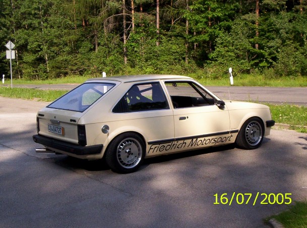

    Das mit dem Eintragen ist bei uns nicht so. Wer kann mir sagen wie hoch ein originaler D ist? Meine Autobücher gehen leider nicht so weit in die Geschichte zurück das ich da noch was rausfinden kann. Also die Gesamthöhe, oder noch besser die Höhe von Radlauf zur Strasse von ein origineles Auto möchte ich gerne wissen. Ich glaube der Durchmesser von den Originalreifen gegen meine (195/50-15) ist nicht so unterschiedlich.
    Noch mal was zu dem Bilder: Die Karre ist wirklich tief. Wenn da eine Straßenstreife zu hoch ist, ist die weg :D :D.

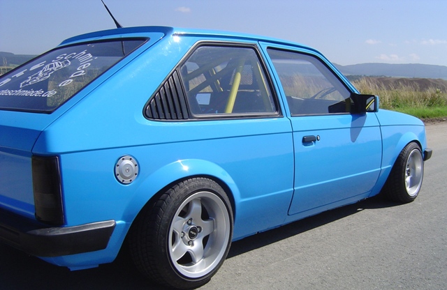

    Ja, ich habe gerade mal gemessen und der Kumpel von mir angerufen den der blaue fährt wovon ich schon ein Bild gepostet habe. Er fährt mit 60-er Federn vorne auf Kadett E Federbeine mit D-Dome (also 80mm runter) und hinten fährt er mit 80-er Federn. Er hat vorne 54,5 cm vom Radlaufkante zur Straße und hinten 55 cm.

    Hast du vielleicht schon die bilder gefunden? Ich denke mit 60/40 ist das Auto nicht tief genug, darum wollte ich mal 80/60 oder 80/80 sehen. Das Bild von der blaue mit dem Gulli's ist schön, wird aber ungefähr 100mm tiefer sein. Meiner muss eigentlich nur hinten tiefer, aber bin mir nicht bekannt mit den Jamex Stoßdämpfer. Werr kennt die?
