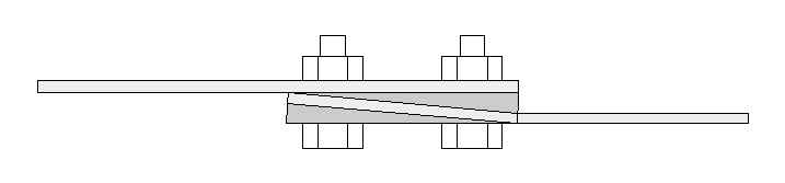

    was wäre mit einer art "korrekturkeil" der zwischen traggelenk und Querlenker mitgeschraubt wird? Das müsste doch gehen. Und von der Belastung her sollts da ja auch keine Probleme geben.

    da is ja kein platz!! die anschraubplatte vom traggelenk wird doch in den querlenker reingeschoben.
    außerdem wie dann mit den schrauben machen??? die würdend an ja schief sitzen ... und du weiß ja von dir, wie schnell sich mal was setzt und lockert ;)

    Damit sich die Schrauben nicht schiefziehen, kann man die Löcher im Kein Parallel zum Gelenk einfräsen. Aber mal was anderes, hast schon gestöbert ob ein anderen Traggelenk passt, welches gerade oder anders gebogen ist? Oder, vielleicht kannst das Gelenk ausbauen und anderum einsetzen( weiß jetzt nicht ob das heute noch geht) und drehst dann die ganze Geschichte.
    Zur Not nimmst ein Traggelenk wie im Bild und fertigst dir dafür die Ankerplatte an wie du sie brauchst.
