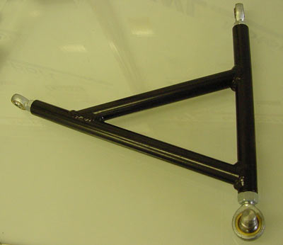

    wieso schwerer???
    mit so ner fragilen aufhängung wird das doch eher leichter!
    sieht schon mal sehr interessant aus, das bildchen da!!
    das problem bei den kadetten is ja nur, das der hintere anlenkpunkt soooo weit hinten ist, deshalb hat der orig.-querlenker ja auch den bogen, damit das rad beim einlenken nicht streift :(

    Ich denke das Problem liegt einfach nur an deinen Querlenkern (bis...)! :)
    Ich habe in allen meinen Ds die Querlenker (ab bzw. vom E-Kadett) verbaut und auch die Federbeine vom E bzw. Astra F verbaut und noch nie dieses Problem gehabt! 8)
    Du weißt meine Ds sind alle recht tief! :D

    was is kaputt??
    wieso soll das was mit den querlenkern zu tun haben??? die achsgeometrie is doch immer die gleich!!
    haste mal ein bild von deiner vorderachse??

    Wieviel Platz hast du denn vom Traggelenk zur Innenseite der Felge ? Kann man da nicht vielleicht einen Block ans Federbein ranmachen, so daß der Querlenker wieder mehr gerade steht ?
    Nur mal so ein Denkanstoß.

    Das sieht doch interessant aus, wenn du sogar so ein Traggelenk bekommst, welches du einstellen kannst, dann kannst auch den Sturz einstellen bei bedarf.
  • #39
    Das hat doch nie im Leben ne Straßenzulassung, oder??? ?( ?( Oder willste jetzt dein Auto für die Rundstrecke oder für'n Autoslalom fertig machen???? ;) ;)
