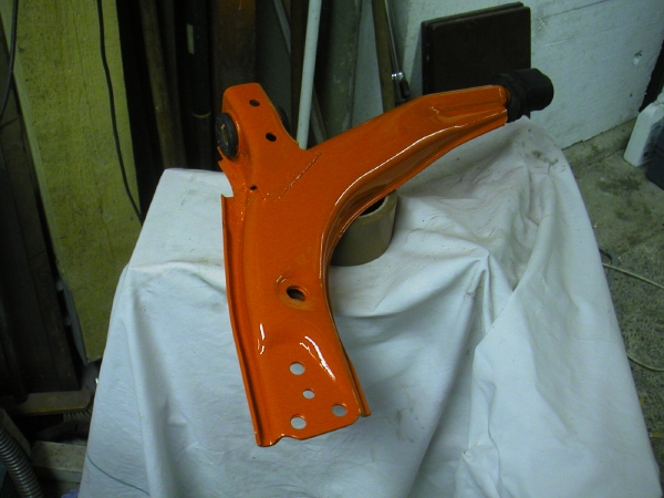

    Verschiedene Traggelenke und Querlenker
    georgie:
    Robert hat ja noch einen richtig alten D.
    Der Konus am Traggelenk hat eine andere Steigung als bei den späteren Modellen und den E-Kadetten, d.h. die Traggelenke passen nicht in die neueren Federbeine, bzw. Gewinde-Federbeine.
    Auf dem Bild (etwas weiter unten in dem Thread) kannste dann auch sehen, warum das mit so "Keilen" nicht paßt.

    am auto sind noch die originalteile
    es sollen aber querlenker vom E reinkommen, da sind die gelenke schon abgebohrt, aber das gewinde is ja auch aus nem E, von daher brauch ich auch wieder E-gelenke

    Janee, ist jetzt schwierig zu sagen.
    Aus was für´nem D-Kadett stammen die denn ???
    Das ist bei Opel sowieso alles sehr sehr merkwürdig.
    Es gab beim D-Kadett 2 verschiedene Traggelenke mit den beschriebenen Lochabständen / Konus-Formen
    Diejenigen ab Fgst sind identisch mit denen von den E-Kadetten.
    Bis zu einer bestimmten Fgst-Nr. hatten die "Kleinen" D´s Querlenker ohne Verstärkung, ab Fgst-Nr. (habichjetztnichtimKopfmüßteichnachschauen, ca Mitte/Ende 1983) hatten dann alle D-Kadetten, auch die Kleinen, die verstärkten Querlenker.
    Jetzt würde man von ausgehen, daß dann auch alle E-Kadetten die verstärkten Querlenker hätten, aber weit gefehlt.
    Hier hat Opel dann bei den "Kleinen" tlw auch welche verbaut ohne Verstärkung.
    Achja, und dann ist beim D-Kadett ja auch noch die vordere Querlenkerbuchse mal geändert worden - wieder andere Querlenker.
    Ich meine, da gab´s nach beide, mit und ohne Verstärkung.
    Von daher ist jetzt schwer zu sagen, ob Der Querlenker auf dem Bild mit E-Federbeinen paßt oder nicht.

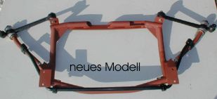

    ja genau. Die Schweizer G40 Bauer machen das u.a. so....
    Hab da mal drüber gebrütet. Sowas in der Art und dann noch in Verbindung mit nem Irmerscher Vorderachsverbund. Werd das evtl. irgentwann nochmal in Angriff nehmen.....aber erst muss die Leistung stimmen bevor der Eimer immer schwerer wird :rolleyes:
    Hab da mal was angehängt.......sowas nur halt anders =)
