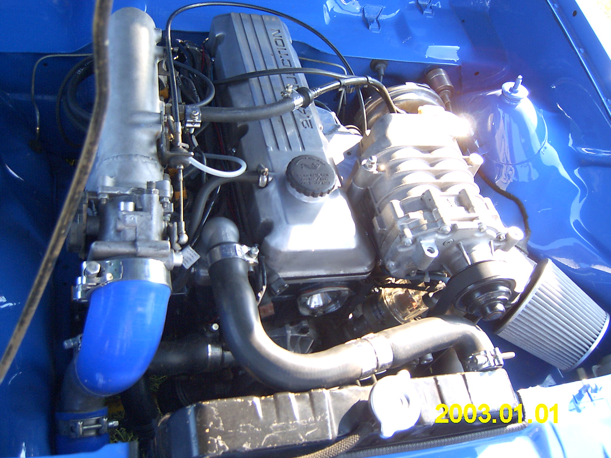

C20XE mit Kompressor
#8 Is ja alles sehr schön mit dem kompresor aber die kosten sind auch recht hoch .
Wenn man leistung von 200ps haltbar mit aufladung anstrbet kommt man nich um ein Let rum , da biste mit auto bei ca 5000€ bei ein umbau und hast alles da .
Und der motor hält länger wie so ein eigenbau kompresor motor. -
#9 ZitatOriginal von chris18c20ne
Und der motor hält länger wie so ein eigenbau kompresor motor.du wirst mit einem turbo aber nie so eine saubere Drehmomentkurve hinbekommen wie mit einem Kompressor. Und ein 16V mit nem Kompressor sind haltbare 200PS ( gibts als KIT von Lexmaul für den 16V ) Und vorallem es hat nicht jeder!
#10 Haltbare 200PS naja, das sei mal dahin gestellt, der Kompressor wird aber eher den Geist
aufgeben wie ein Abgasturbo vom LET und das entscheidenste für mich wäre eigentlich
das es kaum eine Steigerung nach Kompressorumbau gibt zumindest mit dem XE, wobei
der LET hier mehr als günstig ist um mehr Leistung zu haben und die Ersatzteile sind
auch günstiger als bei einem Kompi XE.MfG
