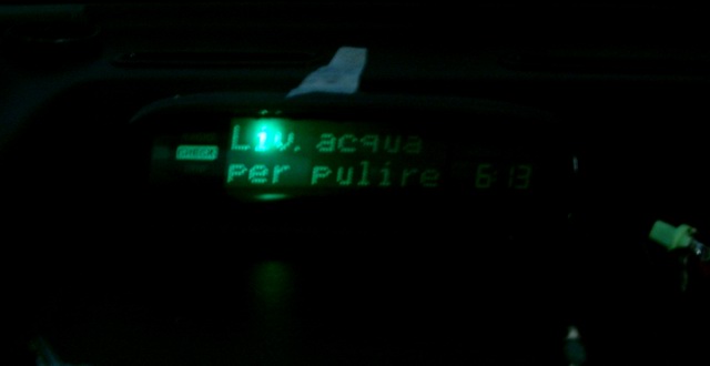

    Im Corsa sieht es nicht punktuell aus, zumindest nicht fürs Auge erkennbar
    einzig oben ist es heller da hier das blau vom weißem Rahmen reflektiert
    wird, das ist jetzt aber auch mit schwarzem Klebeband behoben worden.
    Die Kamera mußte ich ja durch die dunkelheit länger belichten lassen
    deswegen sieht es auch ein bißchen anders aus als auf den Pic. Jedenfalls
    ist das blau auch am Tage sehr gut zu erkennen. Das starke blau bei der
    3 im DZM ist auch weg da hier die LED nach oben leuchtete und direkt
    unter der Zahl hing.

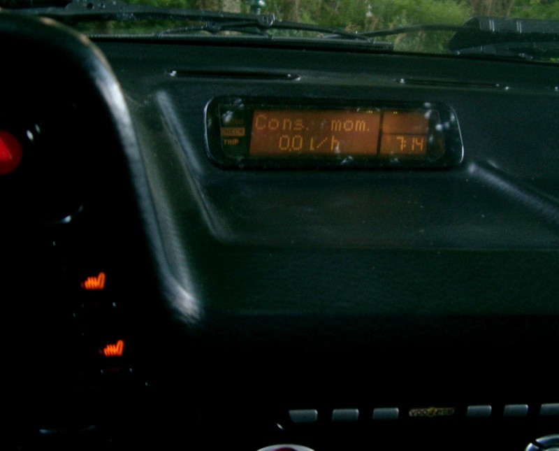

    Eben mal so vor Ort, auf'm Treffen o.ä. läßt sich da nichts wechseln, bin schon froh wenn ich die originalen Birnchen wieder rein kriege, hat auch Nachteile wenn mal 'zuviel' Sport treibt, alles ein bischen eng da hinter.
    Aber so kann ich nicht lassen auch wenn ich so gar kein Bock auf die Bernsteinbeleuchtung habe.
    So siehts aus wenn eine LED drin ist.

    schleif die mal an,hatte bei mir auf jeder Seite 4 angschliffene 3mm LED´s drin,sah gut aus!Ansonsten teste mal Tauchlack,muss ja nicht so Stark ausgeleuchtet sein!
  • #20
    Zum anschleifen bin ich noch nicht gekommen, nachdem ich endlich die eine LED drin hatte hatte ich davon erstmal die Schn... voll, hab fast 10min (gefühlte 2 Std.) oder mehr dafür gebraucht.
    Bis ich mal dazu käme mir 3 bzw. 6 kleine, superhelle LEDs in die kleinen Fassungen zu löten hab ich das Amaturenbrett schon längst wieder zusammen, das bleibt dann auch erstmal so.
    Ordentlich hell muß es da vorne auch ausgeleuchtet sein, sonst siehst am Tage überhaupt nichts, hab mir da jetzt zwar einen Rahmen rum gebastelt, aber der Alltags-Test damit fehlt noch.
