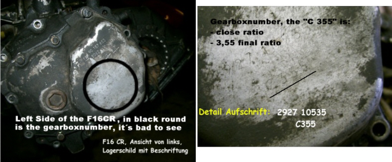

    Das Kürzeste müsste das F16CR sein, gibt´s aber auch in zig Achsübersetzungen, musst mal suchen was es für welche gibt!

    Das kürzeste Serien-Getriebe ist das F16 CR 3,94, wie schon gesagt wurde.
    Ich hab so eins aus´m Ascona C 18E GT/Sport drin gehabt, als das dann den Dienst quittierte hab ich mir aus einem GSI-Getriebe (CR 3,55) und einem GTE-Getriebe (WR 3,94) was passendes zusammengebaut.
    Wenn man richtig Glück hat und vielleicht mal einen Ascona-C 16N mit 5Gg. finden sollte, könnte man sich aus Serienteilen ein noch kürzeres Getriebe zusammenbauen, da der Ascona 16N mit 4,19er Übersetzung ausgeliefert wurde.
    Das in Verbindung mit dem CR-Radsatz ist dann richtig kurz.
