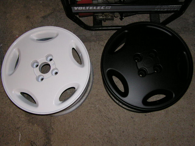

Hab' mich heut endlich mal entschieden so richtig am Kadett los zu legen, weil sich die ganzen bestellten Teile mehr und mehr häufen und ich irgendwie einfach keinen Platz mehr hab. Also heute sind etliche Teile wie die Rücksitzbank, die Hutablage und Kofferraumverkleidungen rausgeflogen. Danach hab' ich mal die Spachtelmasse an den Radkästen abgeschliffen und das pure Grauen vom Vorgänger entdeckt. Die neuen Radkastenbleche sind nur drüber gesetzt und angepunktet, drum riss auch der Lack an der Stelle. Also mal 'ne ganze Menge abgeschliffen, neu verschweißt und erstmal Rostschutz Haftgrund drauf. Danach anständig die Radhäuser sowie die Seitenräume des Kofferraums mit Rostschutz Haftgrund sowie Literweise Hohlraumkonservierung vollgeplumpert.
Weil mir einigermaßen langweilig war, hab' ich dann auch schon angefangen, den Lack für die Lackierung aufzurauhen. Demnächst fliegt alles an Plasteschrott, die Gummileisten an den Seiten und sämtliche Schriftzüge ab. Der Lack, mein neues Radio sowie das Blaupunkt Velocity System für den Kofferraum ist bestellt. Also demnächst geht's fleissig weiter. Wollt' heut egtl. auch schon meine Brembo scheiben drauf baun, dann hat's aber angefangen zu pissen. Naja, morgen ist auch noch ein Tag.
Hab' mich übrigens entschieden, doch keine klarglas Rücklichter einzubauen. Würde wohl nicht zur Tarnlackierung passen. Also werden es wohl die dunklen Rücklichter vom GTI. Dafür hab' ich beim örtlichen Aufkleber anfertiger 3 kotzende Reichsadler angefordert, die dann an die Türen sowie auf die Motorhaube kommen. Irgendein Panzer Schriftzug wie "T 31" wird auch noch dran gepappt.
Böser Blick und M3 Spiegel sind übrigens bestellt. Mal sehen was die Zeit bringt. Entgegen mancher Vorstellung wird die Tarnlackierung übrigens nur grob aufgetragen, die Karosse wird nicht komplett ausseinander genommen und den 2,0l Motor schenk ich mir nach dem Anblick der Schweller und Radkästen auch. 2 Jahre reichen für den Kadett dicke. Die Boxen fliegen dann raus und kommen ins neue Auto. Mal sehen ob ich bis dahin 'nen gut erhaltenen GSI auftreib.
Ich weiß, die Bilder sind noch nicht die Welt, aber so meld ich mich zumindest mal wieder als lebendig.
