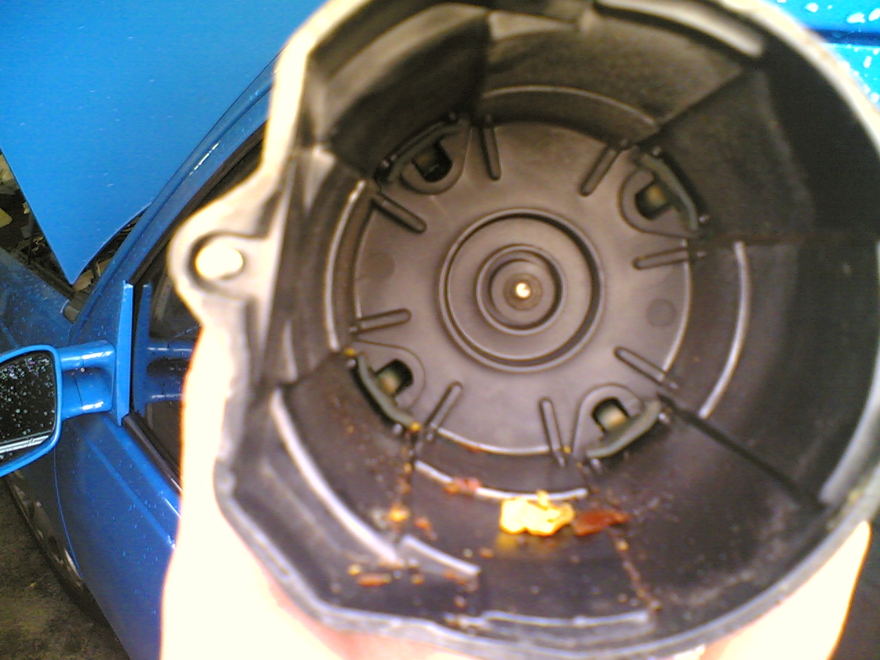

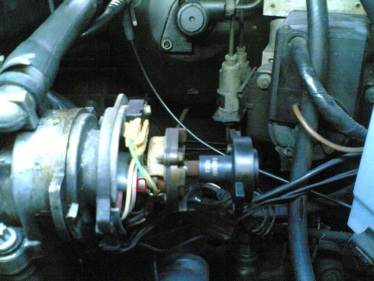

#26 hatte genau das gleiche problem, jedoch waren die zuckungen
vom drehzahlmesser viel häufiger und der motor zuckte auch wie wild. bei mir war der zündverteiler auch am wackeln wie bei dir, die kabel zerbröselt (standard problem), dann hab ich mir einen gebrauchten zündverteiler der nicht wackelte und nicht zerbröselt war geholt, eingebaut und problem ist fast weg,
mit fast meine ich der motor läuft, wie bei dir, normal, nur manchmal passiert es das der zeiger mal zuckt..
würde sagen das es wie bei dir am zündverteiler liegt, wobei wir keine neuen eingebaut haben, du hast deinen zusammengeflickt un ich hab nen gebrauchten
würde mir keine sorgen machen, wenn der wieder anfängt zu spinnen dan hol ich mir nen anderen zv...p.s. hoffe hab dir geholfen

#29 Also ich versteh die Welt nicht mehr.
Vorhin von arbeit heim gefahren, vorher noch mal die stecker von verteiler richtig fest zusammen gedrückt.
Dan hat es wieder macken gemacht, so ca. 5 Minuten.Und danach war es die Autobahnfahrt und beider stadtfahrt vollkommen ruhig, ohne eine Schwankung (sprung) der Drehzhal.
Ich glaub ich hab einen "Wurm" drin.

#30 Was bin ich froh das ich den leidigen Zündkram vom C16NZ nicht mehr ertragen muss. Für mich schon ein Grund pro Motorumbau und contra Smallblocktuning. Nun aber mal zum Thema:
Das ist ein rein elektronisches Phänomen, der Motor hat damit erstmal nix zu tun. Die Zündspule hast du zwar schon getauscht, aber leider kann man sich bei den alten Teilen nie sichser sein. Speziell bei allem was Strom leiten soll. Da hilft nur tausch mit einem Fahrzeug wo das Problem definitiv nicht auftritt.
Ich tippe auf den Verteiler, der ist bekannt dafür an 50% der Probleme an C16NZ's schuld zu sein.
Auch wenn der Physisch ok scheint. -
