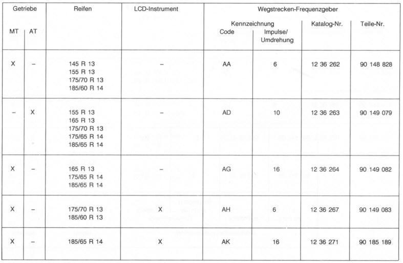

    Ich habe gestern beim Schrotti einen für 35 Euro bekommen, mit Steckern und Geber. Ist vollkommen funktionsfähig, nur der Geber gibt mir Werte raus die mal überhaupt nicht stimmen. Oben ist ja der Schalter für Reifengrösse dran. je nach Schalterstellung habe ich viel zu viel oder viel zu wenig Anzeige. Ist von nem Automatik, ich fürchte mal ich brauch nen anderen, ich fahr nen Schalter. Aber immerhin kann ich auf meinen Geber noch ne Tachowelle montieren :D

    Du brauchst nen anderen Wegstreckengeber damit der Tacho dir die richtige km/h Zahl angibt und der Kilometerzähler auch richtig zählt. Ich hab mal im EPC nachgesehen und da gibt es folgende Wegstreckengeber:
    6 Impuls
    7 Impuls
    16 Impuls
    10 Impuls
    2 Impuls
    Du brauchst aber entweder den 6 Impuls oder den 16 Impuls.
    Der unterschied zwischen den beiden besteht darin das der
    16 Impuls in verbindung mit einem Bordcomputer benötigt
    wird (LCD und Schaltgetriebe).
    Der 6 Impuls in vegindung mit LCD und Schaltgetriebe.
    Hoffe das dir das weiter hilft.
