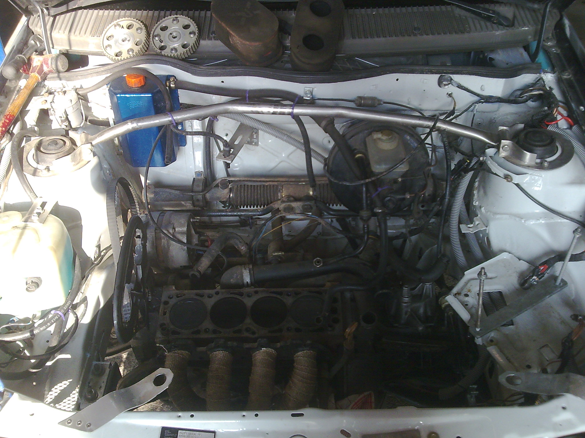

#7 Als Catchtank mußt Du aber auf diverses Achten um nicht total negativ beim TÜV aufzufallen. Sofern Du einen gesicherten Ablauf des aufgefangenen Öles (Ablasschraube) und ein Entlüftungsventil mit Filter an dem Kasten hast, brauchst Du "nur" noch die Größe (Volumen) des Tankes zu beachten. Darauf wurde auch bei mir gesondert geachtet und es wurden diverse Augen zugedrückt.
Unterschied als extreme Mehrleistung wirst Du nicht bemerken, es sei denn, Du fährst ständig jehnseits der 6000U/min. So ist zumindest meine Erfahrung, das da meine Entlüftungen erst ins Spiel kommen.
ThomasSo sieht einer aus, der für nen 1600er geduldet wird (Stirnwand links / blauer Kasten):

Voll verpeilt, das Teil muss zwischen NW gehäuse und Block, das wird ja voll der Auftrag !"""Zwischen"""??? Bevor Du was falsch verstanden hast, der Tank ist sozusagen das "Endstück". NWgehäuse und Kurbelgehäuseentlüftung gehen zum Tank...und der muß auch ab und an gereinigt werden.
Nochmal zur Sicherheit!!!! Bevor hier das "Umrüstfieber" umgeht ---> Diese Tanks haben Auflagen und sind trotzdem im Bereich der STVO (sagenwirmal) schwarze Grauzone!!! Selbst für Motorsportfahrzeuge wird das beim TÜV nur maulig "geduldet"!!!
