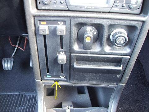

#18 so hier sind die bilder die du haben wolltest habe es gerade versucht aber irgend wie schaff ich es net endweder bin ich zu blöd oder ich weis es net also der gelbe pfeil is diese kleine halterung wo das teil abgebrochen is und der rot pfeil markiert den zug den es hält
und hier mein bedienteil weis net wo da ne schraube sein soll lol
#19 also zuersteinmal kannst du die 3 schieberegler alle mal abziehen, dann bekommst du auch die blende ab.
außerdem siehst du auf deinem letzten bild unterhalb der schieberegler ein kleines loch in der konsole (von unten). ich glaube, dadurch musst du den schraubenzieher stecken, um die schraube zu lösen. -

Das Loch ist in meiner Reperaturanleitung nicht erwähnt, das bedeutet, du musst die Konsole nicht ausbauen.
Fotos sind halt einfach besser!Ich wette, das lässt sich mit Zwei-Komponenten-Kleber wieder befestigen. Der Bowdenzug liegt nahezu perfekt in der Halterung an.
