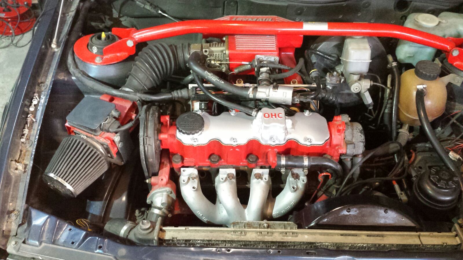

#185 Ein Motorkran ist schon mal viel wert.

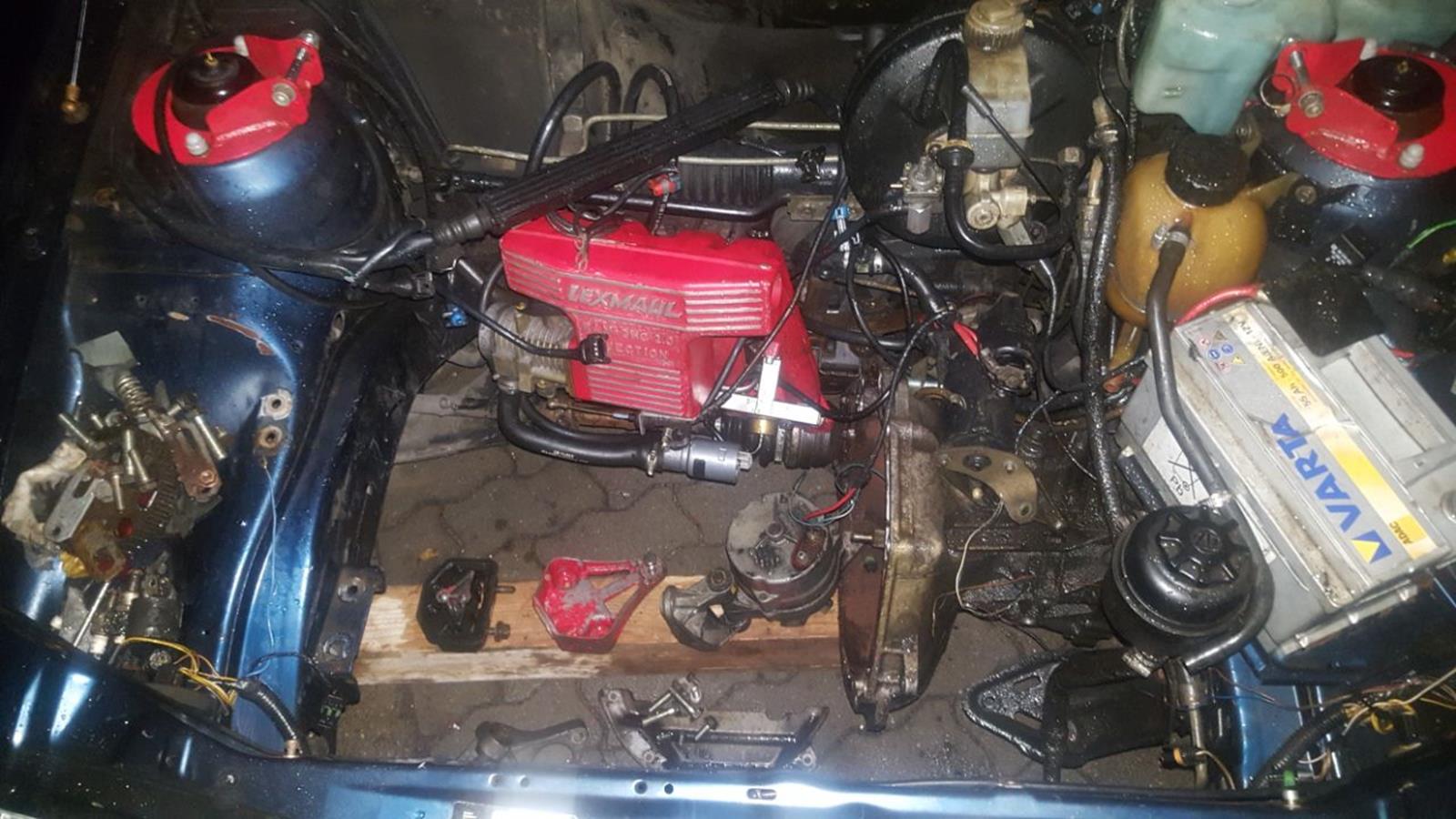

Hab das auch schon mal nach oben versucht. Macht man sich aber zu viel kaputt.
Fahrzeug aufbocken ca.50cm, ein Federbein+Querlenker raus, Motor am Kran mit langer Kette sichern. Dann 2 Bretter oder ne stabile Platte auf die Beine des Motorkrans legen auf die du dann den Motor ablegen kannst. Dann rollst du ihn zur Seite auf den Kranfüßen raus. Vorteil: Kannst den Motor gleich wieder mit dem Kran aufnehmen. Das Federbein+Querlenker rauszumachen scheint zwar aufwändig, aber die paar Zentimeter die du sparst gegenüber nach vorn rausziehen, sind beim Aufbocken schon entscheidend, dass die Karre nicht zu steil steht. Nach vorn ist natürlich viel leichter. Brauchst nur mehr Steine

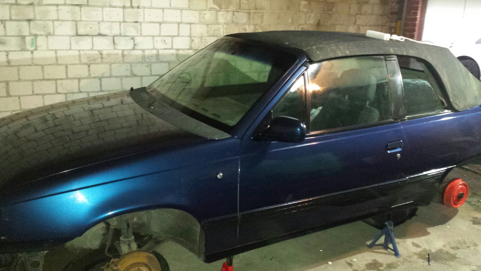

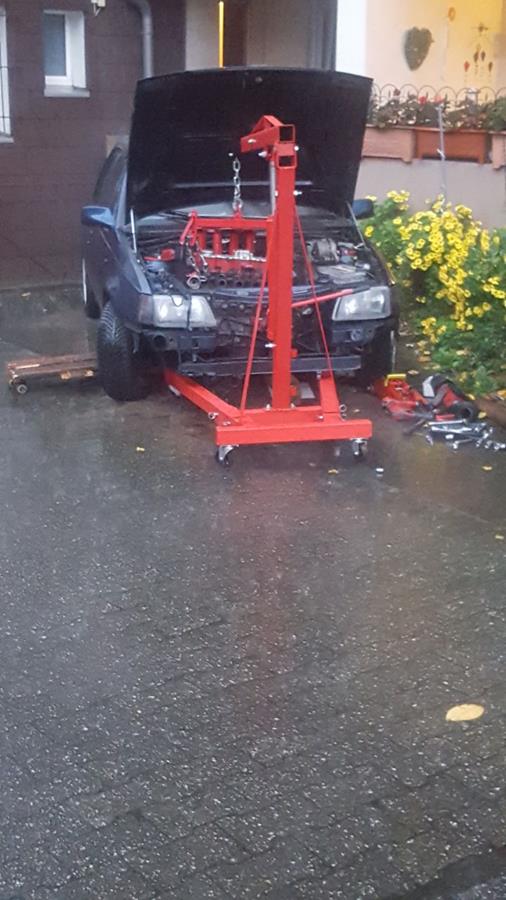

#188 Alles anzeigenBei dem Wetter macht das draußen natürlich noch weniger Spaß.

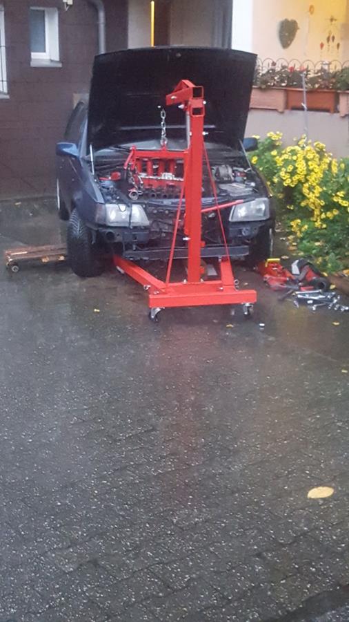

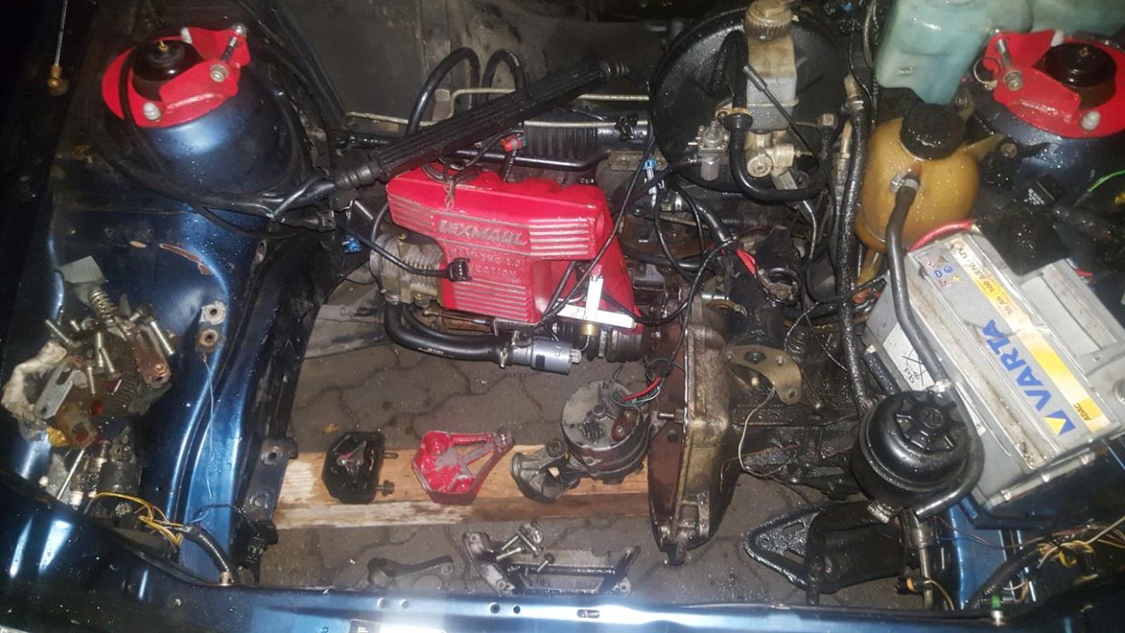

ja wem sagst das... erst gestern schön nassen arsch gekriegt. is geil wenne grad den motor am kran hängen hast und dann platzregen kommt... kein vor, kein zurück mehr drin. werde auf jedenfall ein paar lackschäden ausbessern dürfen, wo ich nun gut dran komme.gibt nu aber auch ma paar bilder...
#190 Alles anzeigenAch was en Mist - ausgerechnet bei solchen Arbeiten muss ein Platzregen runter gehen
das glück hab ich an sich schon immer gehabt
Alles anzeigenmal an einen kleinen Pavillon nachgedacht?
jo, genau in dem moment sogar. is ein herrliches gefühl, wenn man merkt wie das regenwasser am rücken runter in die buchse läuft... :wacko: -
