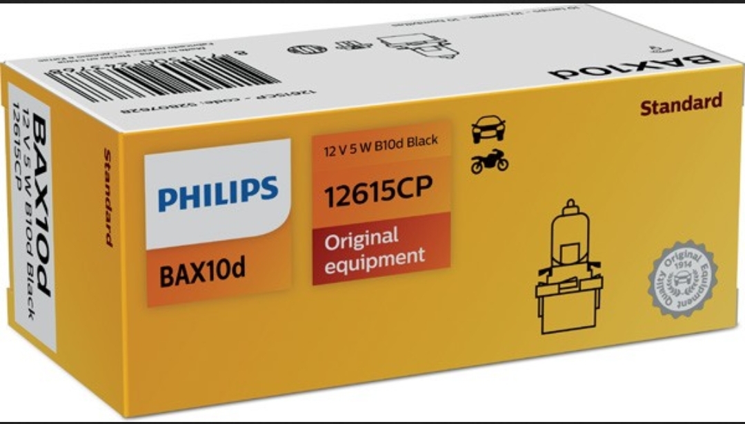

#6 Auf der Rückseite des Digi-Tacho sind zwei Lämpchen zur Beleuchtung des Digi's .... diese Lämpchen sind folgende:
Bezeichnung : GLUEHLAMPE, HALOGEN, 12V-5W
Teile-Nr. (GM) : 93154848
Katalog-Nr. (Opel) : 20 98 306Gruß Music.
Suchbegriff Google: GLUEHLAMPE, HALOGEN, 12V-5W TACHOBELEUCHTUNG
