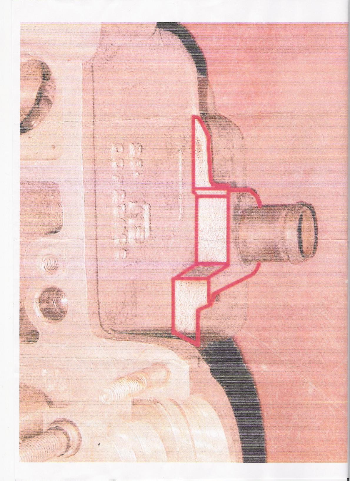

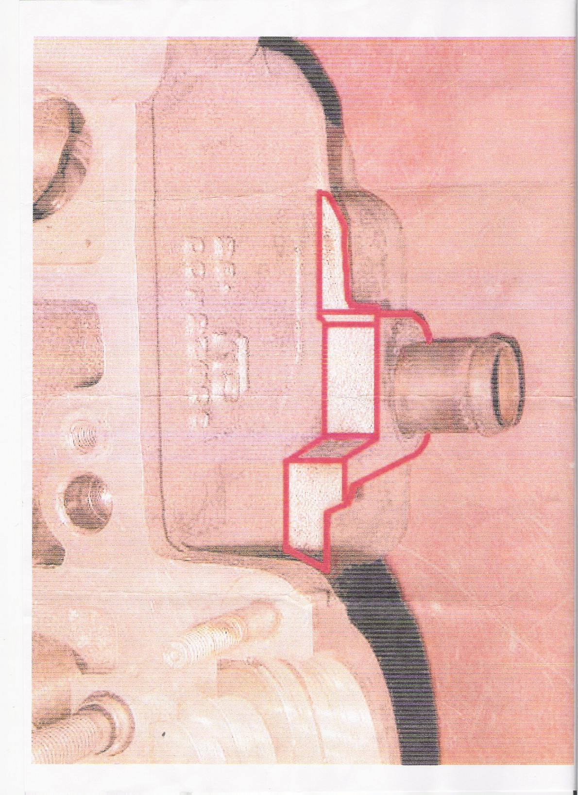

Zylinderköpfe der Baureihe KS 700 von Kolbenschmidt haben das Problem das sie reißen können zwischen Öl-Wasserkanal. Drauf achten wenn du einen Motor kaufst, wie das Kühlwasser im Ausgleichbehälter aussieht. Ist es Ölig dann deutet das auf diesen Schaden hin. Allerdings ist das kein Problem. Gibt genügend Anbieter die diese Köpfe reparieren. (ca. 300 Euro) Das ganze ist absolut haltbar, steht einem Coscast Zylinderkopf dann in nichts nach. Erkennen tut man einen Coscast Kopf an einem Steg rechts wo ein Kühlerschlauch dran geht. Beim KS ist diese Seite völlig Plan.
Gruß Andy
