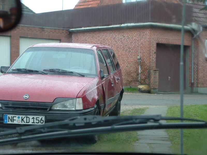

    Also ich hab diesentiefen Bösenblick zum anschrauben mit ABE... :D
    Mir kommt er auch zu tief vor, aber in der ABE steht alles beschrieben.
    Ich hab den gleichen BB auf eine ander Motorhaube mit GFK verstärkt und verspachtelt.
    ich hof der TÜV träge es anhand der ABE ein.
