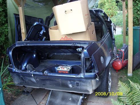

#26 Ja genau, dass war meine Ruine
Sieht echt übel aus zur Zeit mit dem geklebten Dach und so..Hatte noch keine Zeit den Wagen zu holen, da ich ständig Dienst habe
Ich denke Anfang nächster Woche gehts weiter....
Die Farbe steht schon fest. Nur so viel, es handelt sich um einen Farbton vom neuen Mini Clubmann. Freu mich schon, wenn der Wagen endlich lackierfertig ist.

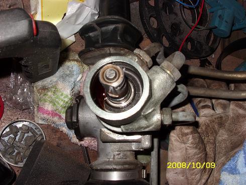

Hab den Wagen jetzt soweit zerlegt. Am Lenkgetriebe war der Simmerring der Lenkwelle defekt, so dass das Öl langsam aber stetig in den Fußraum gelaufen ist und diesen schön konserviert hat
Bei Opel teilte man mir bisher mit, dass es den nicht mehr gibt :stance:

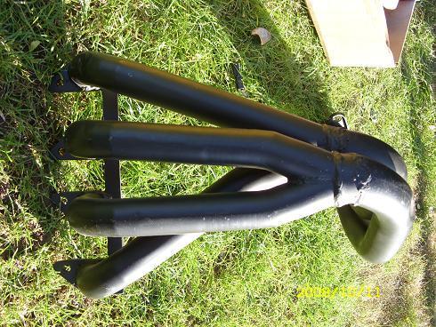

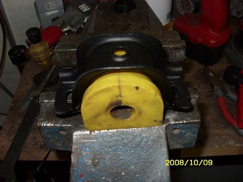

Die meiste Zeit geht doch mit dem Kleinkram drauf, wie Teile säubern, Schrauben erneuern, schleifen und und und....Ich versuche die rostigen Schrauben soweit gegen Neuteile zu tauschen.
Den Widerstand vom Gebläsemotor hab ich ausgetausch, da hier nur noch "Vollgas" funktionierte. Dabei musste ich feststellen, dass sich der Motor von Hand nur noch schwer drehen ließ. Die Scheinwerfer sind auch neu, da die alten schon sehr blind waren. Eine Wischerabdeckung musste ich ebenfalls neu glätten, da die alte über unerklärliche Wege im Leichtstoffcontainer gelandet ist?? :ahhhh:

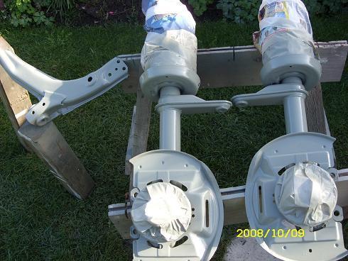

Federbeine sind grundiert und der Motorraum ist auch schon im neuen Farbkleid. -
#28 Im Schneckentempo geht es vorwärts... Die Querlenker abzubekommen ohne Bühne und Schlagschrauber kann schon die Hölle sein. Hab jetzt auch die neuen Schrauben und Traggelenke bekommen. Die Querlenker sind vom C20XE.
Hab dann heut so langsam mit dem Zusammenbau begonnen. Die Bremsschläuche vorn sind auch neu gekommen, ebenso die Bremsleitungen, da der Vorbesitzer die Schrauben derart rundgelutscht hatte, dass ich sie abschneiden musste.
