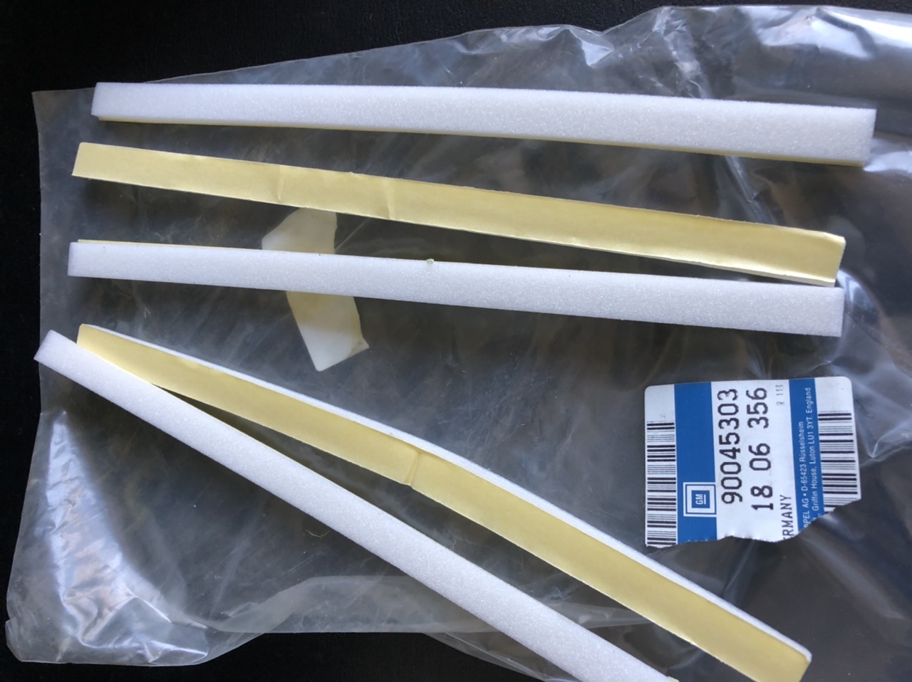

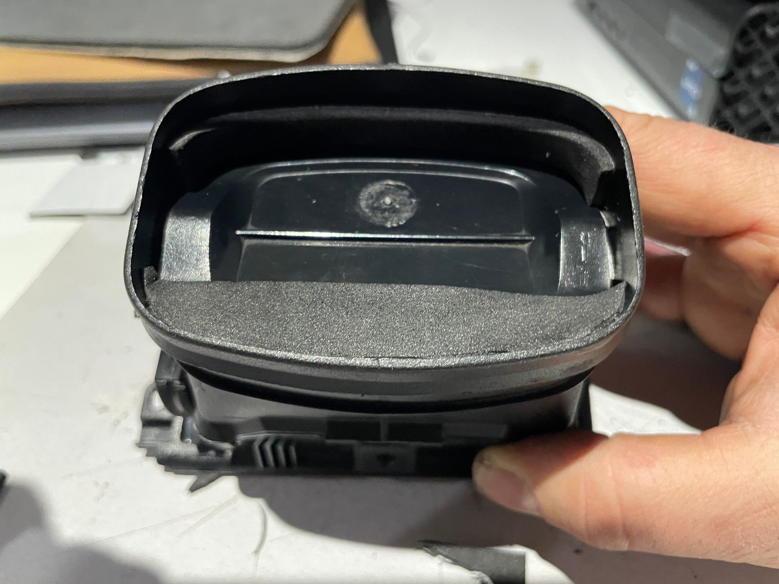

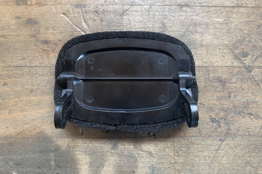

Hast du das Moosgummi geklebt oder einfach nur eingepresst?
Perfekt, danke! Hat alles geklappt.
Seit ich 2x schon feststellen musste, dass der Weichmacher aus den Kunststoffen ist, bin ich jetzt ein wenig vorsichtiger mit der Gewalt. ![]()

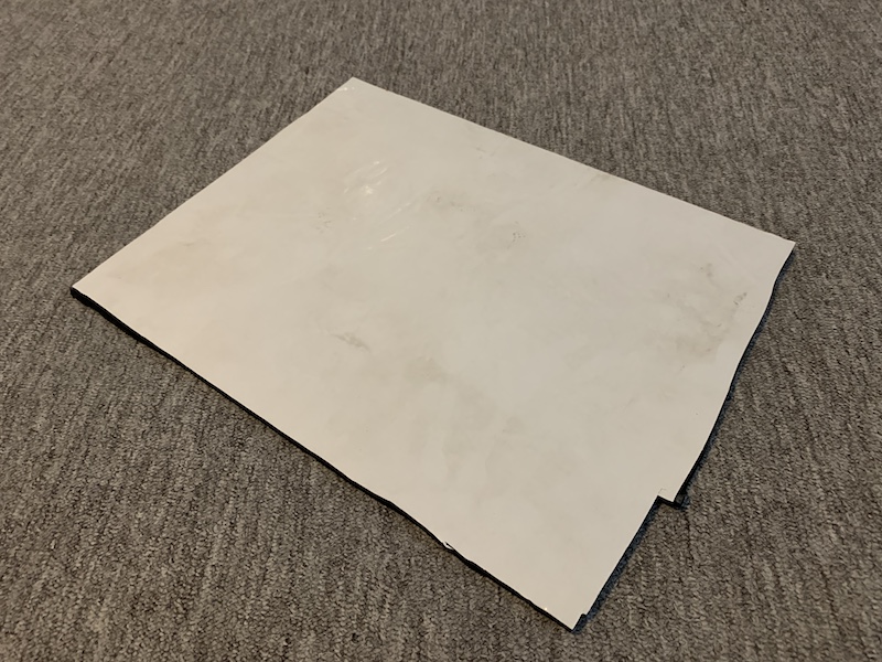

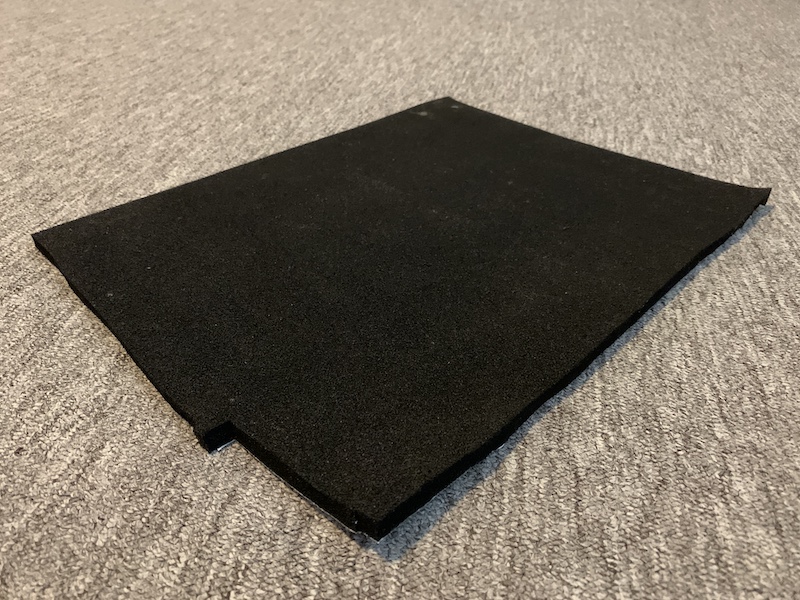

Es ist aber schon ein bisschen ein Mist mit den Dichtungen. Ich hatte einseitig klebendes Moosgummi da. Dieses dann genau so zu schneiden, dass es rings herum abdichtet aber nicht ansteht ist mühselig. Ich hab dann noch zusätzlich einen Streifen in den Kanal geklebt bzw. auf die Klappe. Aber so funktioniert das jetzt wieder.
