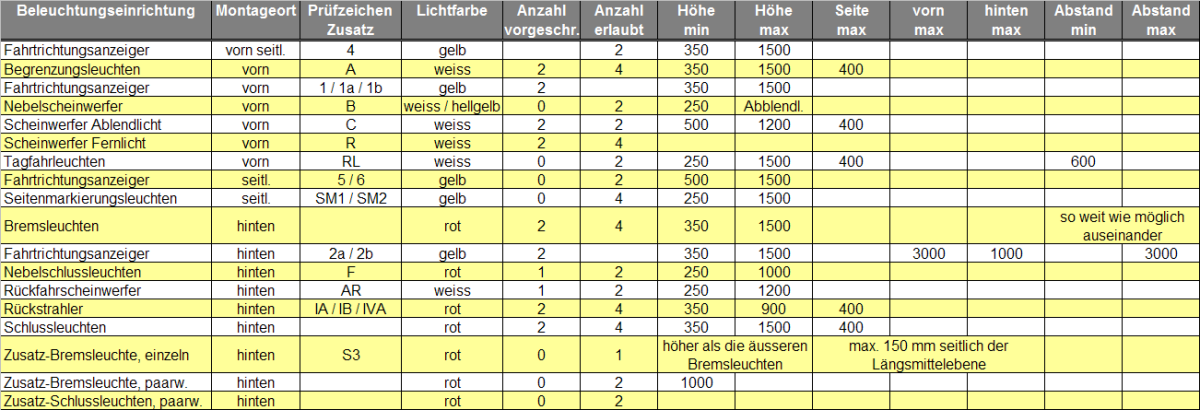

    hab grad mal gemessen.
    also nach den angaben von Killingfrezzi wirds beim kadett in jedem fall illegal.
    erstens weils da unten niemals 250mm vom boden sind und zweitens weil keine 600mm zwischen tagfahrlicht und scheinwerfer vorhanden sein können.
    beispiel mein wagen:
    ich hab vom boden bis unterkante scheinwerfer etwa 490mm mit 50er federn. und bis zu den 250mm vom boden wären wir oberhalb der lippe der GSI schürze.
    490 - 250 = 240mm abstand zwischen taglicht und scheinis.
    entweder legt man das auto extrem höher sodass man vom boden die 250mm hat (irgendwo unterhalb der stoßi) und von da bis scheini 600mm oder man lässt es sein.

    auch nicht ganz richtig, der Abstand MUSS mindestens 600mm betragen ;)

    @ ConvoyBuddy
    danke für die liste. jetzt wissen wir genau bescheid.
    dann mal ne frage:
    habe ja wie oben geschrieben auch schon dran gedacht mir tagfahrlicht zu montieren. aber da die lippe zu tief ist hab ich mir gedacht vllt. in die stoßleiste der gsi schürze.
    was meint ihr dazu?

    Das sollte kein Problem sein, wenn du o.g. Einbauvorschriften beachtest. Übrigens erkennst du Tagfahrleuchten an der Auschrift RL (Running Lamps)neben dem E-Prüfzeichen. Der ein oder andere verwendet da gern auch mal seine Nebelscheinwerfer :rollin:
