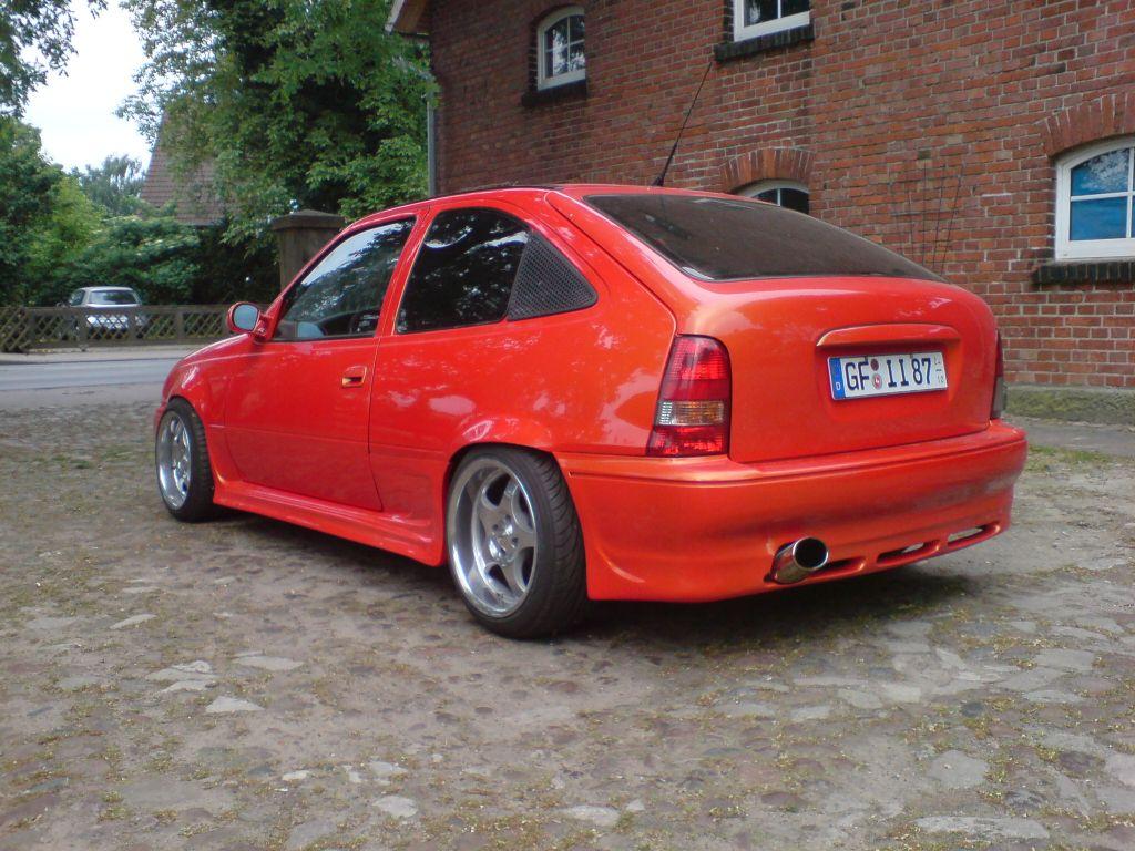

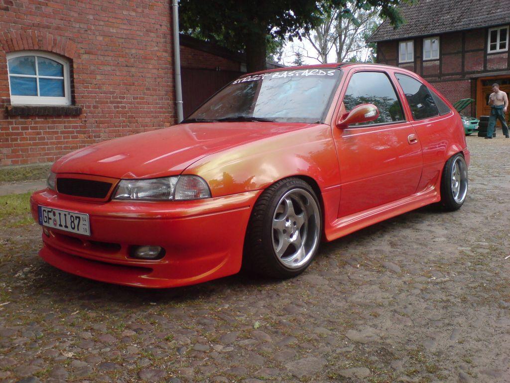

da mein Nexia nun lackiert ist, möchte ich ihn euch mal vorstellen.
Hier mal ein paar Bilder:

Moinsen,
die 17" habe ich nur mal so drauf gesteckt. Es bleiben die 16" drauf. Gefällt mir auch besser!
Hier mal ein paar Daten:
Daewoo Nexia 1.5l 55/75 KW/PS;
Umbauten:
Motor: Kadett E 2.0l 16V GSI 117/160 KW/PS;
Ansaugglocke: Friedrich Motorsport;
Auspuff: Friedrich Motorsport Gr.A 63.5 ab 100 Zeller Rennkat;
Luftfilter: Shiva-Luftfilter mit Ansaugrohr;
Federbeine: Kadett E 2.0l 16V GSI;
Hinterachse: Astra F 2.0l 16V GSI;
Bremsanlage: VA: Calibra 2.0l 16V HA: Astra F 2.0l 16V GSI;
Fahrwerk: Weitec VA-80mm,HA-60mm an VA noch 10mm Federteller auf -90mm;
Fahrwerksstreben: vorne unten/oben, hinten;
Rad/Reifen: Borbet T 9x16 ET 15 / VA Fulda Carat Extremo 215/40 R16 82W, HA Nangkang NS II 215/40 R16 82W;
Spoiler: Dablander Spoiler-Kit Front-,Heckansatz + Seitenschweller;
Lenkrad: Raid HP Sport 280mm;
Sitze: Jamex Schalensitze;
Gurte: Schrothgurte silber;
Amaturenbrett: Astra F;
Tacho: Digi-Tacho Kadett E;
Radio: DVD Radio mit Navi;
Lackierung: Mipa Effektlack "Gemini" auf Standox 861 Rot
MfG
Lars
