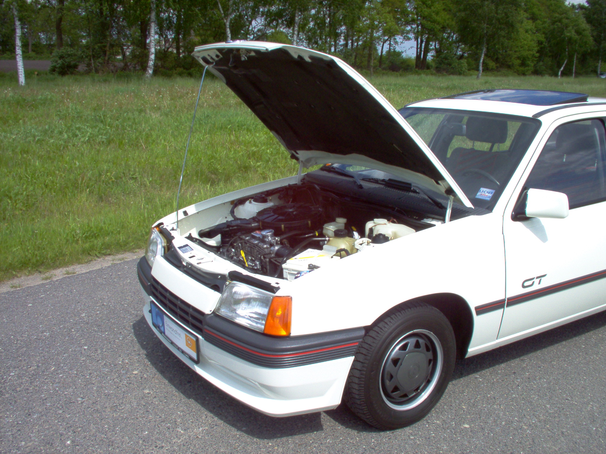

    Unter folgenden Links stehen meine beiden Kadetten
    In der Usergalerie von DreamOpel unter
    http://www.kadett-forum.de/use…e=showgalerie&userid=5521
    in der Usergalerie von BeautyOpel unter
    http://www.kadett-forum.de/use…e=showgalerie&userid=5550
    und im Hochglanzalbum unter
    Kadett GT und Kadett Beauty
    Viel Spaß beim Betrachten.
    DreamOpel
    Ich bin immer wieder erschüttert wenn ich deine Autos sehe, das sieht aus wie in den Achtzigern, wie frisch vom Band... :shock: Wie hast das hingekriegt das die, und vor allem die Motoren, so gut aussehen? Alles neu?
