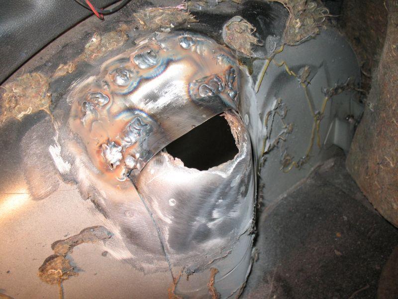

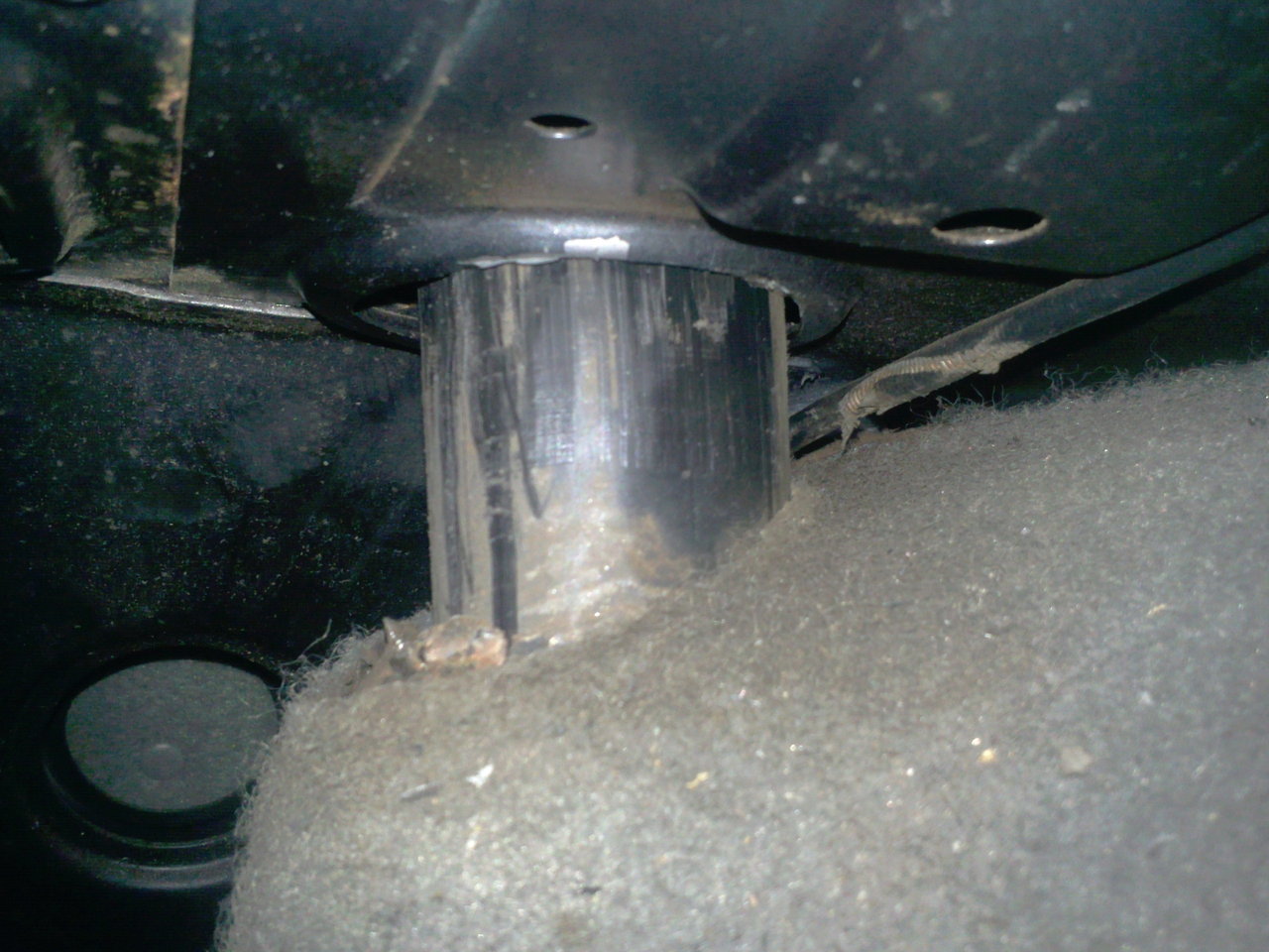

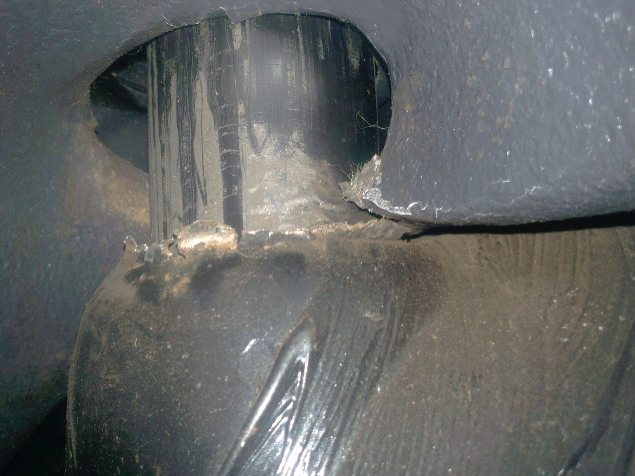

    Nachdem mir gestern das klappern in meinem kofferraum auf die nerven gegangen ist und ich den störenfried weg packen wollte hab ich gesehen das ich ein riesen großes loch an der stelle habe wo mein stoßdämpfer befestigt ist. der stoßdämpfer passt fast komplett durch und rutscht auch raus.klar das ich damit nicht mehr fahren kann. nur was kann ich jetzt machen? einfach ein neues blech hin schweißen ? Hatte jemand von euch das problem schon und wie habt ihr es gelöst?Möchte mein kadett nicht zum schrott bringen :rollin:

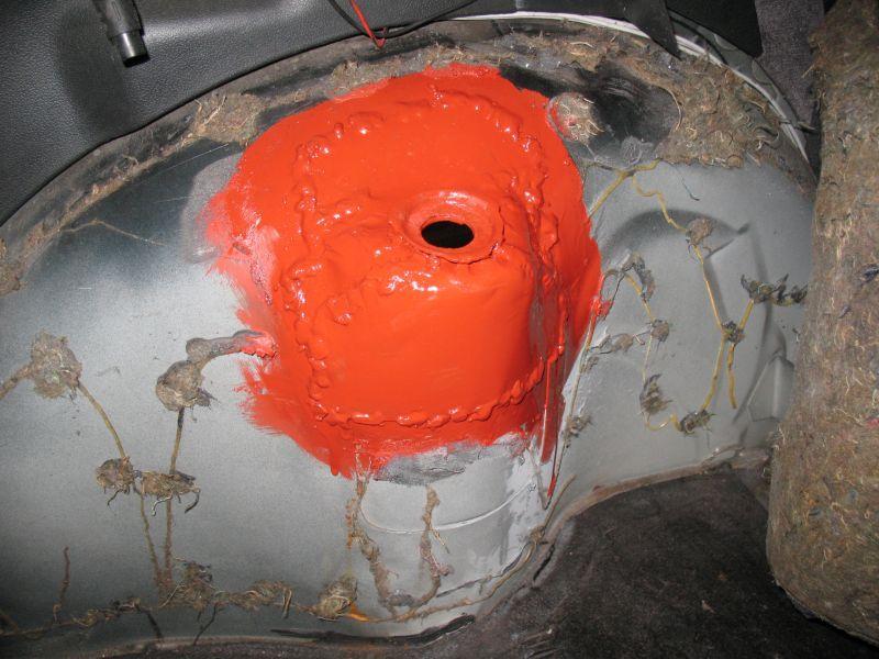

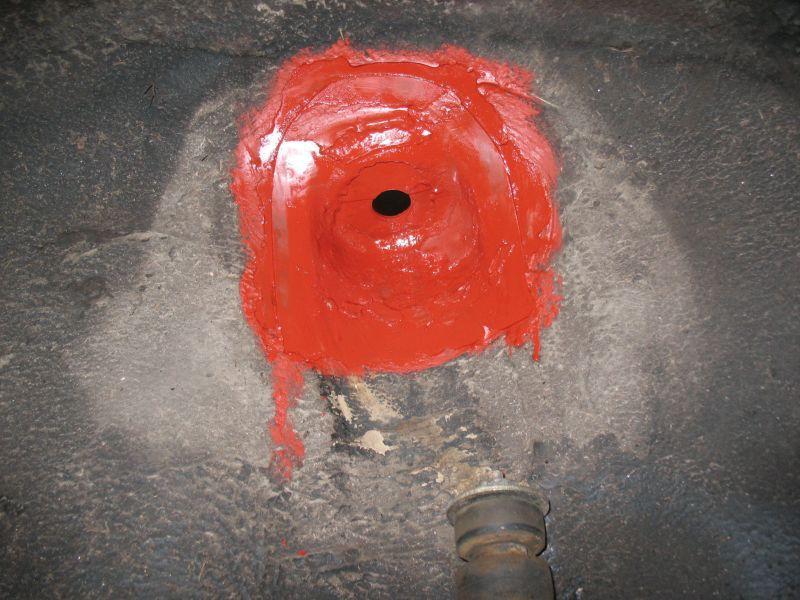

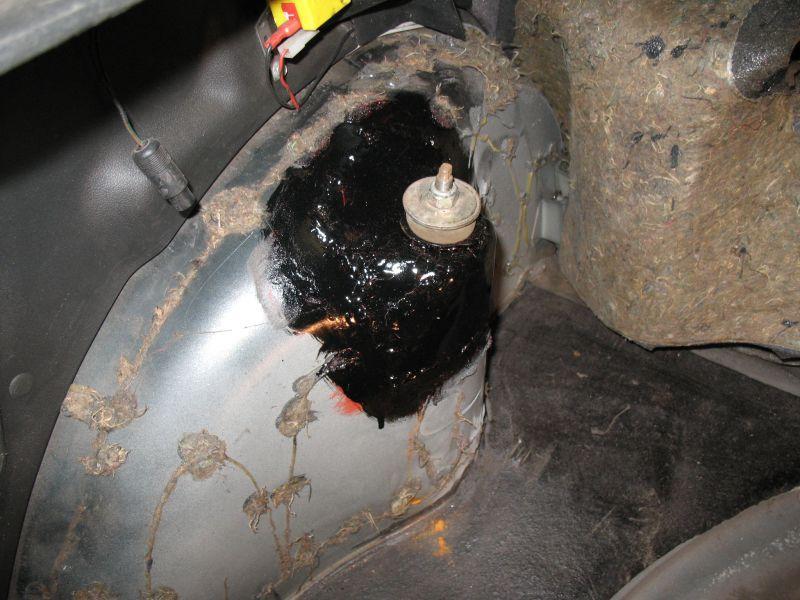

    hab grad nen anruf von nem kumpel bekommen der hat noch nen schlachtkadett stehen. da kann ich nachher das stückchen her bekommen und bei mir einbrutzeln ;) danke euch trotzdem ;)

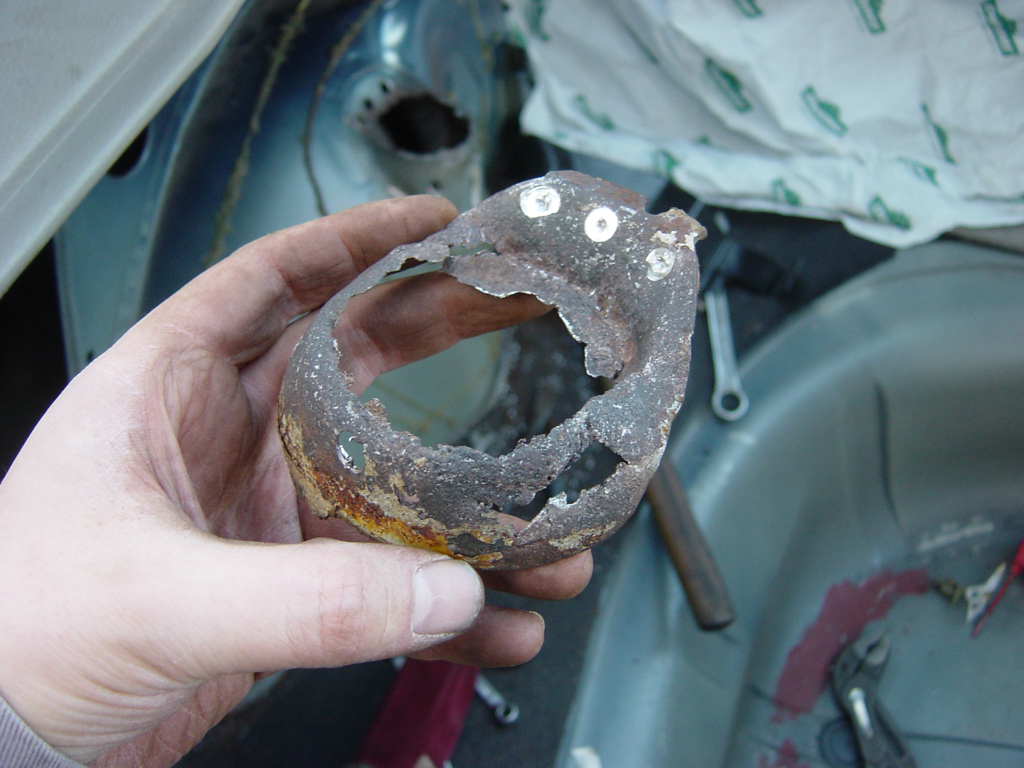

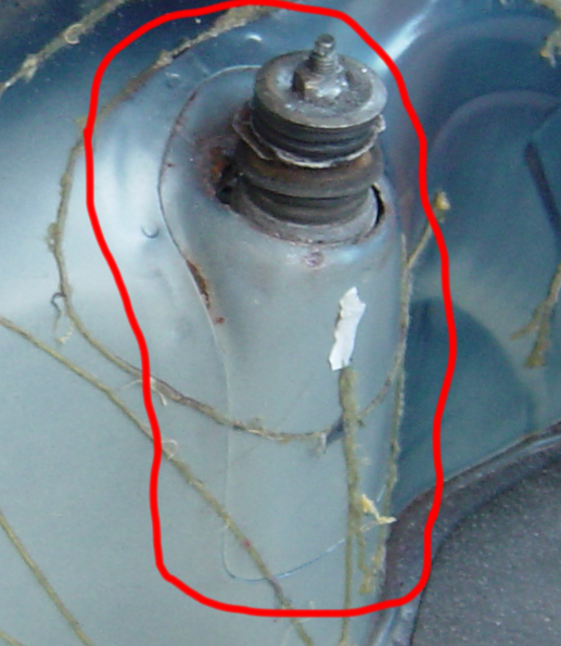

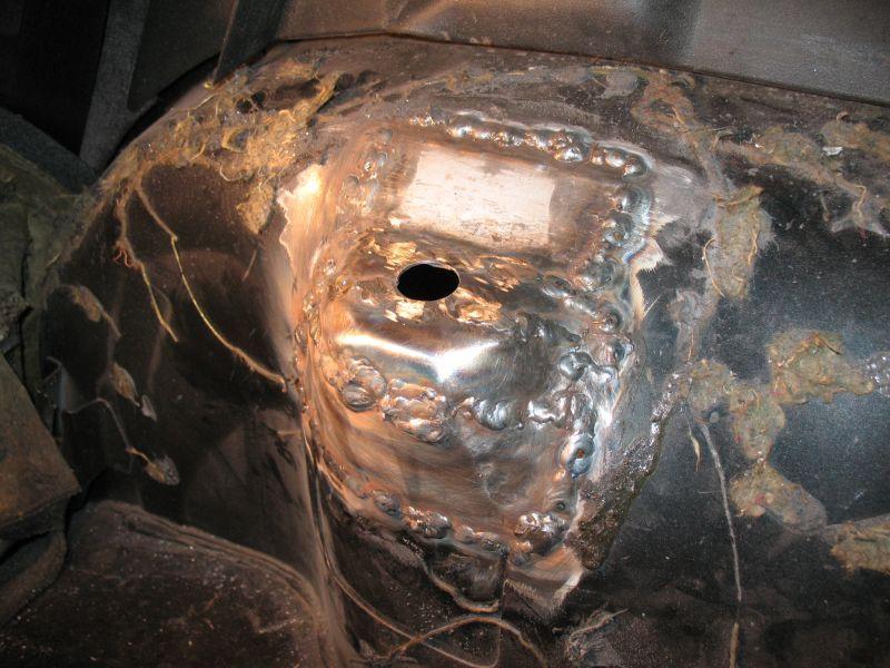

    Juhu, bei meinem GSi war das nun auch so weit. Einfach durchgegammelt. Muss wohl bei allen, die im Alltag fahren irgendwann kommen, da ist unten ein Verstärkungsteil drauf und im Zwischenraum gammelt es heftig. Auf die Schnelle musste ich mir nun das Verstärkungsteil und das Oberteil selbst dängeln und einschweissen. Teil vrom Radhaus der den Dom bildet wäre aber punktgeschweisst und ausbohrbar, aber es wird ihn sicher als Ersatzteil nicht geben. Habe noch einen Kadett auf dem Hof, der mich wohl bald verlassen muss, aber nachdem ich die Gummikappen dort abgenommen habe sind die Dome da auch schon recht angegammelt. Hoffe mal bei meinem 16V sind die noch besser, aber müssen sie wohl sein, die Konis hätten die schon längst raus geschlagen sonst :-)) und die Gummikappen habe ich da auch nicht drauf.
