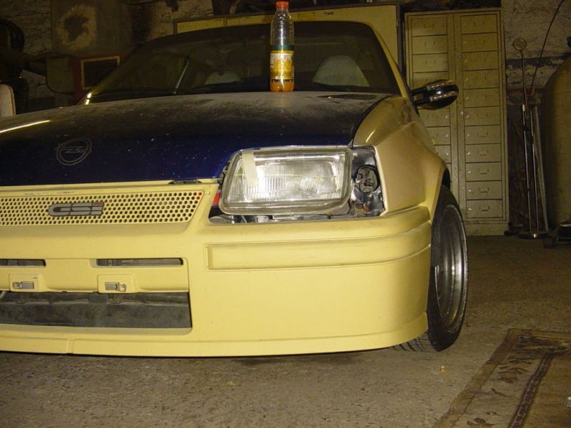

bräuchte tipps&tricks wie ich die astra f leuchten in en kadett e krieg
    hallo leute hab da ein problem....
    ich muß vorne schmalere lampen einbauen damit ich höher komm,hat da jemand von euch erfahrung bei
    und würd mir dort ein paar tipps&tricks verraten,
    und was mir denn bei der abnahme beim umbau der beleuchtung für auflagen gemacht werden könnten....???
    wär supi wenn ihr mir da helfen könntet :yeah:
    gruß markus

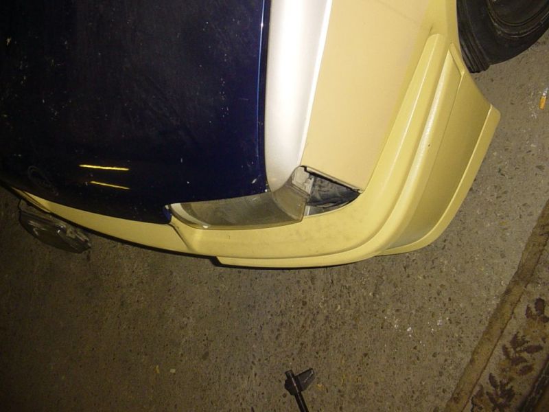

    Für die Astra Lampen musste die ganze Maske änder, und den Kotflügel .
    Und wenn du die dann höher einbaust, haste nen Spalt zwischen Stoßstange und Scheinwerfer, was meiner meinung nach sehr bescheiden aussehen würde.
    Das alles damit unterkante Scheinwerfer tüvgerecht ist ?
    Wo is das Eigentliche Problem, is er zu Tief ?
    Warum is er zu Tief ?

    also ich hat mir so gedacht das ich die von der ersten astra f serie (91-94) nehme diese am kadett blinker ansetz und so hoch wie möglich....
    irgendwie dann den original astra f grill wo unter den lampen der der grill durchgezogen ist beim mir an originaler gsi schürze anpassen mittig...
    nur ich weiß nicht ob das mit der halterung auch so hinhaut ?( ?( ?(
    und naja alles nur für tüv bin nu mit mattig/weller in 13zoll auf 44cm
    zwar vorher auch mit 15zoll nur 47cm gehabt aber da hat niemand je was gesagt....

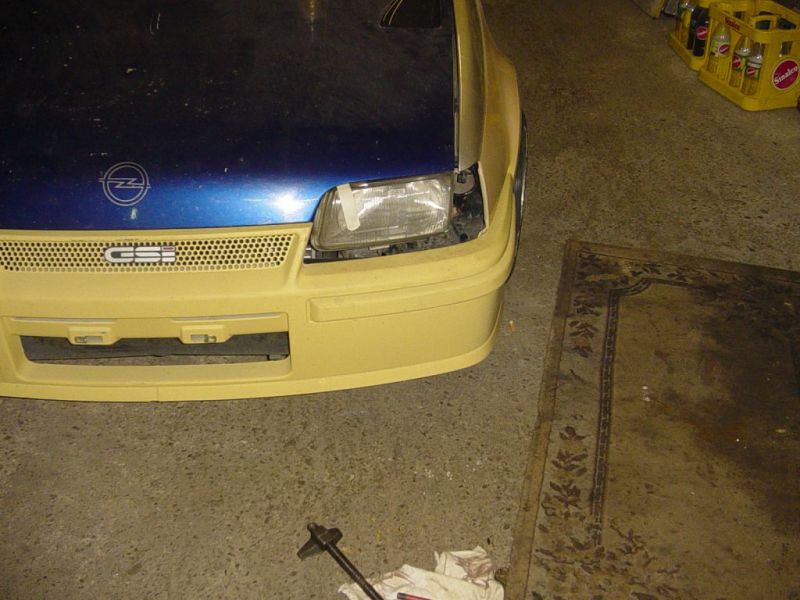

    Hi, also ein bekannter hat von mir hat damals die komplette frontmaske von nem Astra genommen und diese angepasst so wie motorhaube und kotflügel vom astra zerstückel und angepasst, kühlergrill und stoßi auch vom astra, er hat damals gemeint das er das zum ersten und letzten mal gemacht hat, ist scheinbar ne sehr aufwendige arbeit.
    Kann dir aber auch sagen das deine lichtunterkante damit auch nur ca. 2cm höher is wie beim kadett.
    Finde auch die front vom astra viel zu rund passt nicht zum kadett, aber jeder denkt anderst darüber ( zum glück ).
    Versuch doch mal rauszufinden was es im umkreis von 50km für prüfstellen gibt und ruf dort an. Würde dennen mal von der lichthöhe nix sagen, sonder nur das auto mit dem Fahrwerk und der bereifung/felgen, das die felgen nicht streifen und genug bodenfreiheit vorhanden ist. und ob sie dir dieses eintragen würden, bzw. mal anschauen könnten.
