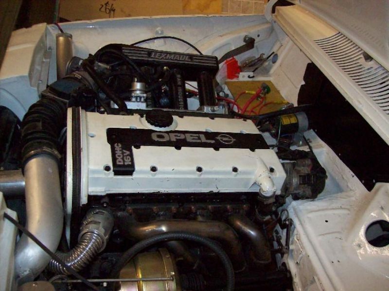

    Warum aufruesten? Ganz einfach! Ich bin hier in USA, der Motor ist in meinem Kadett B, und springt nicht mehr an. Als ich ihn einbaute ist er superklasse angesprungen, dann mit der Zeit immer schlechter wenn er kalt war (im warmen Zustand ist er dann wieder gut angesprungen), jetzt seit einer Weile will er gar nicht mehr. Ich habe die "alte" Zuendanlage drin, die mit dem Verteiler. Ist das ueberhaupt schon eine Motronic? Bin mir gerade nicht mehr so sicher...
    Ja, die Zuendkerzen sind gut. Sind neu, aus Deutschland, und die richtigen Typen. Das hatte ich als erstes in Verdacht. Den Temperaturfuehler (zwecks besserem Kaltstart) habe ich auch ueberbrueckt, ohne Erfolg. Bevor ich einzelne, teuere Teile kaufe und jedesmal fett an die Post abdruecke haette ich lieber ein komplettes System zum dranbauen, und damit haette ich am liebsten den neuesten Stand der Technik.
    Zur Info: Ausser den Sportnockenwellen ist ein Lexmaul RAM angebaut.
    Dieter

    Für die 2.8er brauchst du folgende Teile:
    - Motorkabelbaum 2.8er
    - Motorsteuergerät 2.8er
    - Auslaßnockenwelle 2.8er
    - Zündmodul DIS
    - Nockenwellensensor
    - Luftmassenmesser 2.8er
    - Drosselklappenpoti 2.8er (2.5er hat Schalter)
    - Temp. Fühler für Ansaugluft
    - Ansaugschlauch mit Öffnung für Temp.Fühler
    - Einspritzventile 2.8er
    - Benzin Druck Regler 2.8er
    Das sollte es gewesen sein.
    Ich würde aber lieber nach dem Fehler suchen. Es gibt ja nur 5 Möglichkeiten:
    - mechan. Problem
    - elektr. Problem
    - kein Zündfunke
    - kein Sprit
    - keine Luft
