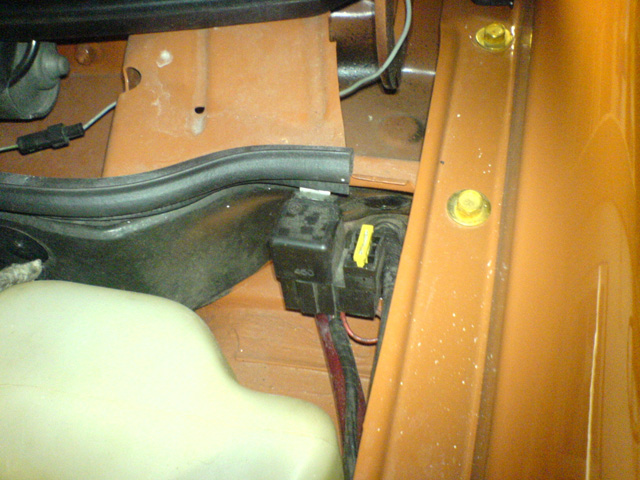

    Hat mal jemand ein Bild von der Sicherung im Motorraum? Oder soll das diese hier sein? Dafür fehlt mir nämlich die kleine Abdeckkappe. Wer eine hat, bitte melden. :)
    so wie das auf dem letzten Bild zu sehen ist, müßte das doch das Relais für die GSI-Hupe sein. So ist es auf jedenfall bei dem GSI-Cabrio von meinem Dad, der auch nen elektrisches Verdeck hat. Er hat die Sicherung hinter dem Sicherungskasten. Weiß ja nicht, ob die bei jedem Auto gleich verbaut worden sind.

    An meiner Domstrebe siehste die Sicherung .
    Hinter dem Normalen Sicherungskasten die ist für, ich sag mal "Steuerstromkreis", und die im Motorraum ist für die eigentliche Last, also Pumpe .

    Die Sicherung bei dir aufm dem Bild ist für diePumpe hinten. Aber wenn deine Fensterheber funzen brquhst du dir keine Sorgen machen das diese kaputt ist, Fensterheber und pumpe laufen über die gleiche Sicherung.
