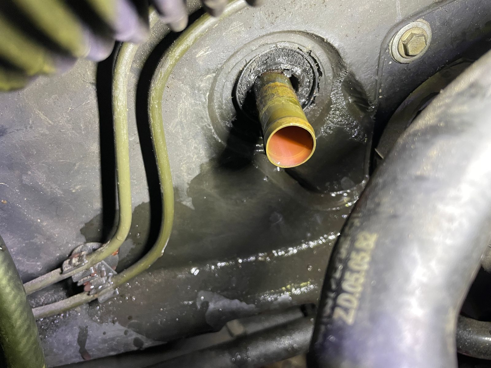

    Ich hab Wasser innen und außen. Das ist innen schon Kühlmittel, es ist ganz oben an der Matte Beifahrerseite nass. Außen sehe ich es aber nicht direkt aus den Leitungen laufen. Lustigerweise sitzt die rechte Leitung nicht richtig auf dem Röhrchen aber ich war nur an der linken dran. Man sieht von oben aber auch schlecht hin. Von außen hab ich gar keine Dichtung wahrgenommen. Ich dachte, da geht's vom Röhrchen direkt ans Blech der Spritzwand. Da sollte dann noch was davor sitzen?
    Klar, falls da keine Dichtungen mehr sitzen, dann könnte das Wasser auch an der Unterseite des Rohrs in den Innenraum laufen und ein Teil tropft außen an der Matte ab.

    Frage; aus welchem Material sind Deine Anschlußrohre?
    Ich hab die Leitung nochmal abgenommen. Das dürfte doch eine Kupferlegierung sein?

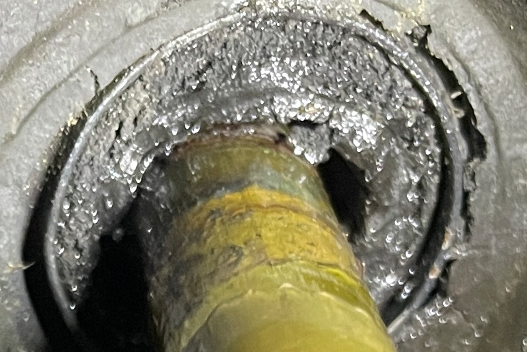

    Da sehe ich jetzt zwei Möglichkeiten anhand des Bildes:
    1. Ich hab die Schelle nicht fest genug angezogen. Die Dichtung, die ich jetzt erkenne, ist löchrig. Da läuft dann ein Teil rein und ein Teil raus.
    2. Was ich aber eher befürchte: Auf Höhe der Dichtung sieht das Rohr rostig aus. Als ich dran gearbeitet hab, hat es ihm durch den Zug an der Stelle den Rest gegeben. Da diese Stelle etwas weiter hinten sitzt, sehe ich das Wasser von vorne nicht direkt fließen. Der Schlauch sitzt auch davor.
    Ein neues Teil würde ich in Alu und in Kupfer bekommen. Kupfer wäre dann generell schon empfehlenswerter?

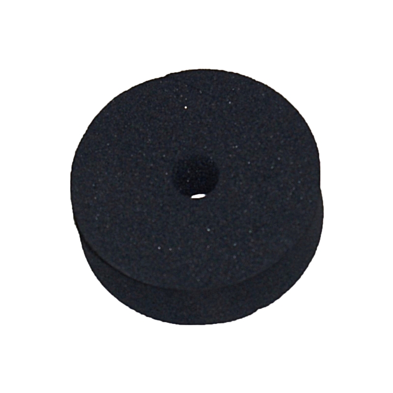

    Ersatz für die Dichtungen könnte ich wenn ich sie nicht mehr bekomme mit Hilfe eines Dosenbohrers selbst herstellen und die Ränder dann noch abdichten.
    Die originalen Opel Wärmetauscher aus der Kupfer- Messinglegierung sind natürlich haltbarer als ihre Derivate aus dem Zubehör.
    Für mich liegt anhand Deiner Bilder die Vermutung nahe, dass die Schläuche nicht richtig abgedichtet haben. Das die Legierung der Anschlußrohre durchkorridiert habe ich in 35 Jahren noch nicht gesehen, eher werden die Hartlotstellen undicht.

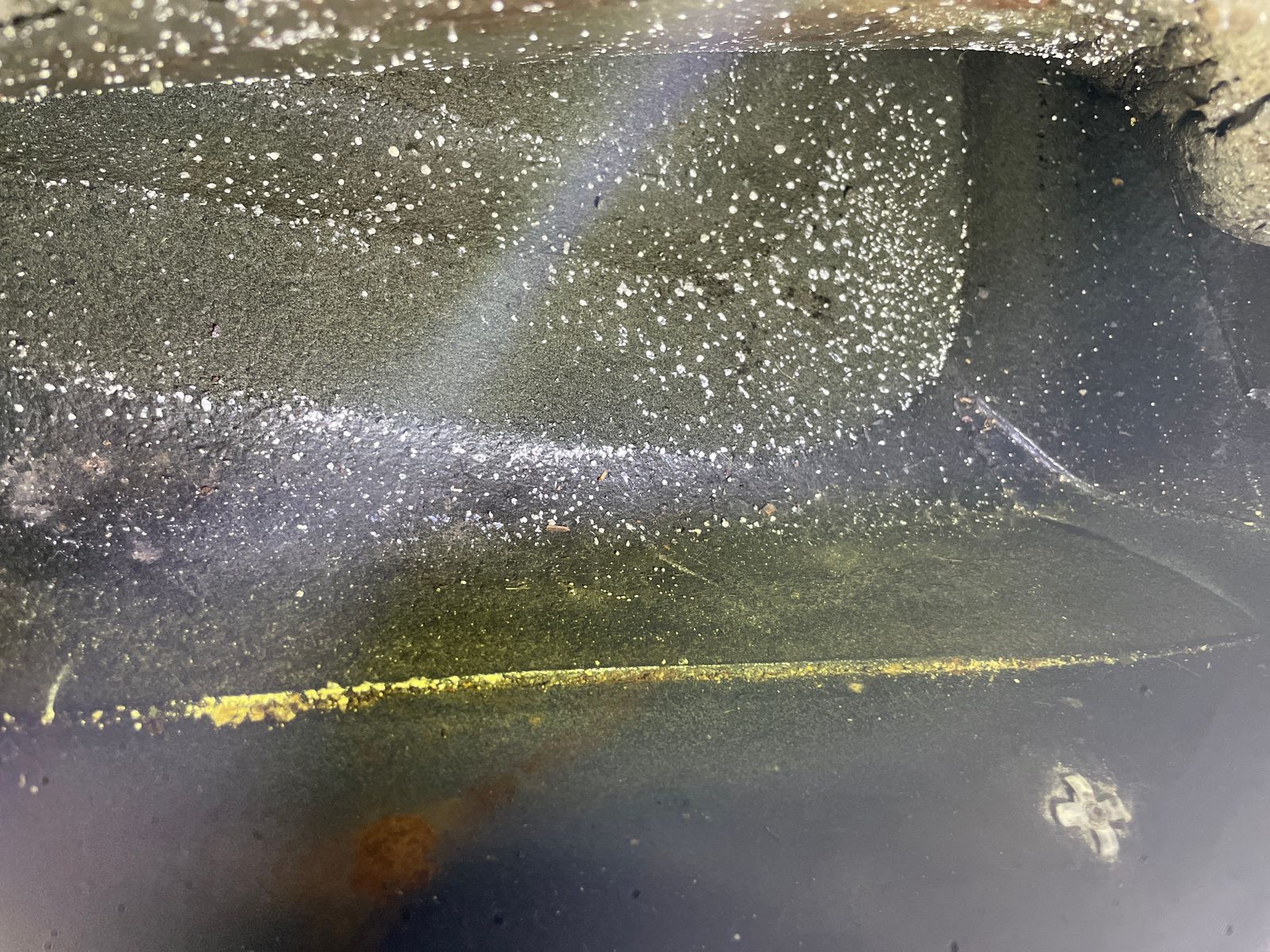

    Nachdem ich jetzt nochmal vor Ort war, würde ich auch dazu tendieren. Auf meinen nächsten Bildern sah es nicht mehr rostbraun aus. Das können auch Ablagerungen sein, die hab ich ja außen auf dem ganzen Rohr.
    Hab den Schlauch dann nochmal befestigt, ich denke an der Stelle könnte es jetzt trocken sein.
    Es tropft noch ein klein wenig. Das ist aber eher auf der rechte Seite am Achsschenkel, also ein Stück weg von dem Wärmetauscher-Rohr.
    Das könnte Restwasser sein, das in der Spritzwanddämmung hängt oder sonst überall auf den Bauteilen oder auch ein Schlauch bei der Wasserpumpe, am Wasserrohr. Aber so weit ich dort hin sehe ist das halt dicht. Ich warte mal ab, bis das Auto etwas abgetrocknet ist.
